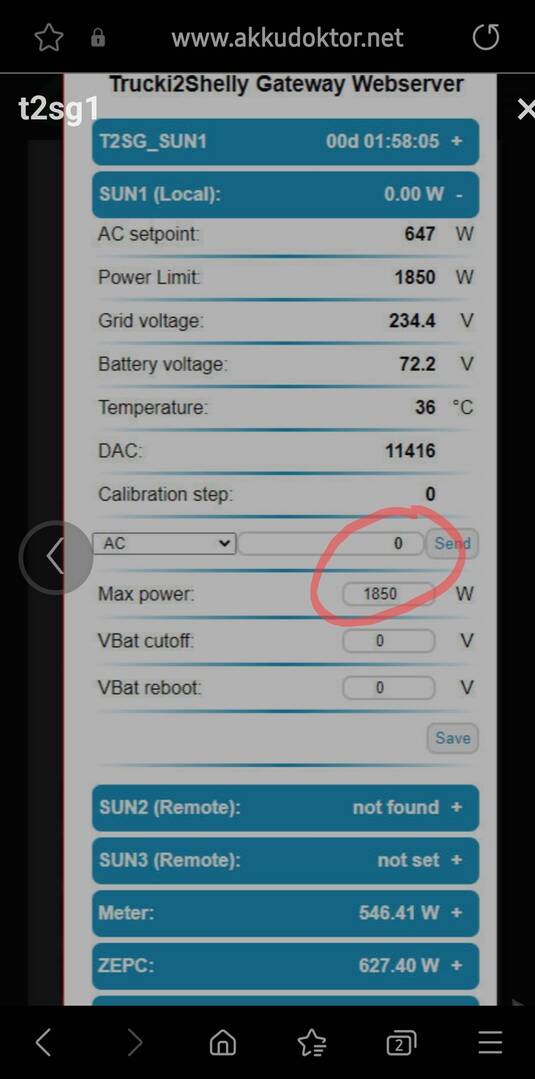

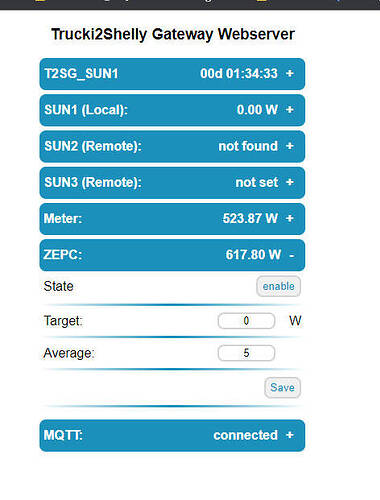

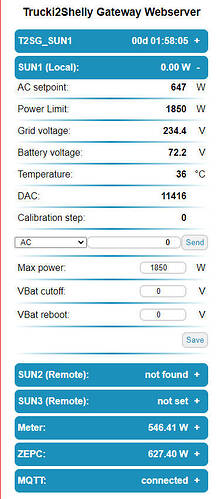

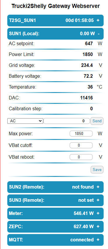

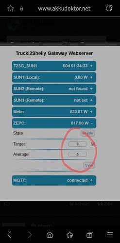

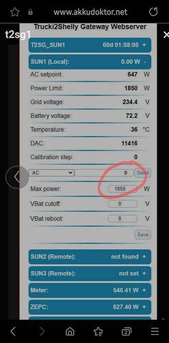

wie kann ich dem T2SG eigentlich beibringen alles was die Module liefern einzuspeisen?
Hab heute mein T2SG installiert, bin also noch Neuling. Jedes mal wenn der Hausverbrauch hochgeht >800/900w speisst der Sun nix mehr ein.
Dank und Grüße
@solartorte Mach mal ein Screenshot von den Einstellungen im Sun1.
@max01
Danke!

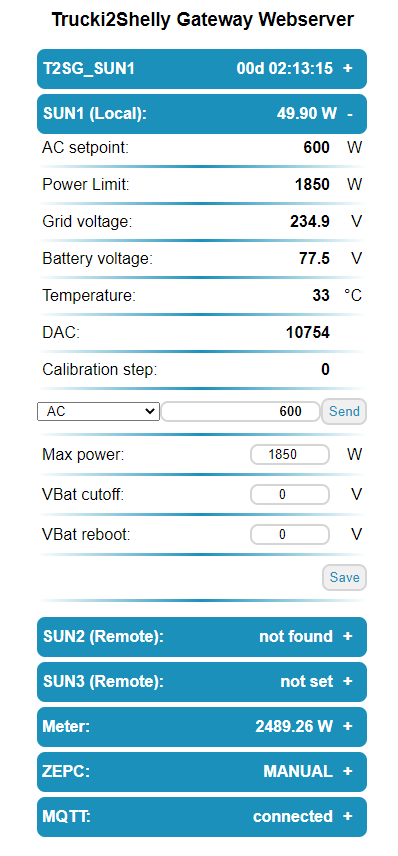

Gib ihm mal manuell 600W bei AC vor, mal schauen ob er das macht.
@max01
genau jetzt geht bei uns gerade die Erde unter Wolkenbruch, sieht aber so aus wenn er jetzt das was von Sonne kommt macht.

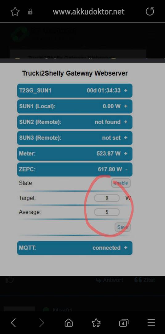

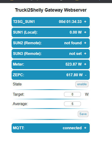

@solartorte
Setz mal Target auf 20 und Average auf 10 zum testen. 0 ist schon krass. Ich benutze Lifepo4 Akkus, deshalb kann ich auch nur raten was sein könnte. Direkt von den Panels und dann regeln? Warum?
@max01
Ne will noch gar nicht regeln, Akku baue ich gerade erst. Hatte mir den T2SG in dem Zuge schon bestellt und heute eingebaut. Wusste nur nicht wie ich dem SUN das vorgeben kann.
Also lass ich den jetzt erstmal auf MANUELL. Danke Dir
