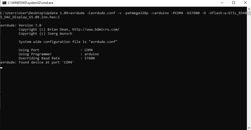

wer hat schon Update an der Trucki-Platine(RS485) gemacht und kann mir helfen?
Ich starte die .bat Datei (COM-Port vorher angepasst) und dann sehe ich das:
Dann resete ich "wie wild", aber es passiert nichts. Keine neue Meldung wie im Trucki's Screenshot zu sehen ist:
"stk500_recv(): programmer is not responding", oder "stk500_getsync() attempt 1 of 10 ... oder ähnliches ... es passiert einfach nichts.
Deswegen muss ich fragen, ob ich einfach nur weiter versuchen soll zu resetten, oder ist bei mir etwas falsch.
USB to TTL habe ich Prolific PL2303 XA/HXA, der Treiber in Windows10 scheint zu funktionieren, keine "gelbe Meldung in Windows-Gerätemanager, also das sollte in Ordnung sein.
Und bei der Verbindung USB to RS485 habe ich Rx und Tx gekreuzt, wie die Anleitung sagt.
PS: Trucki-RS485 Platine habe ich ausgebaut und ist nichts dran angeschlossen (kein Wemos).
PS2: Jumper J5 ist bei mir immer entfernt (da ich T2SG-Wemos verwende)
Morgen Pali,
dann stimmt vermutlich mit deinem Aufbau etwas nicht. J5 nicht auf UART oder RX/TX nicht gekreuzt.
Nicht so schlimm. Ich baue gerade einen WorkaRound in das Trucki2Shelly Gateway ein. Damit wird dann ein Update der RS485 Platine überflüssig.

Jetzt hat es geklappt. Problem war doch in meinem USB2TTL-Adapter und Windows Driver.
RS485-Platine Firmware Version 1.09 ist drauf, heute Abend werde ich auch T2SG-Wemos v1.09 updaten, alles einbauen und testen ...

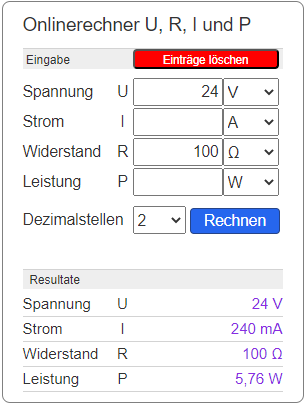

@trucki [quote data-userid="801" data-postid="125835"]
Aus diesem Grund sollte man die Batterie für ca. 10s über einen z.B. 100Ohm / 10W Widerstand anschließen. So laden sich die Kondensatoren vor. Nach 10s kann man die Batterie direkt anschließen. Ohne 100 Ohm Widerstand.
[/quote]
Hallo Trucki, Danke für deine Empfehlung, was ich nicht ganz verstehe bei 100 Ohm 10Watt fließen gerade mal 0,316 Ampere, was braucht denn so ein Kondensator und wie viele sind da eigentlich vebaut?
Danke
mit 10W ist hier die maximale Dauerleistung des Widerstandes gemeint (bevor er abraucht) ... also anders gesagt, wieviel Strom darf durch den Widerstand maximal fliesen (dauerhaft). Das hängt dann von deiner Spannung ab.
Bei 30V reicht ein Widerstand 100R 10W vollkommen ... bei 48V braucht man theoretisch mindestens 20W Widerstand (100R), da bei 48V und 100R fliesen 0,48A , was bedeutet ca 23W.
Aber der größte Strom (0,48A) fliest bei dem Aufladen der Kondensatoren nur in der ersten Sekunde, danach sinkt der Strom und nach ein paar Sekunden sind die Kondensatoren voll aufgeladen ... daher sollte auch 10W Widerstand reichen ...
PS: diesen Tipp mit der Glühbirne finde ich gut, weil nicht jeder zu Hause einen geeigneten Widerstand hat:
@pali , Super danke
Mein System ist ein 24 Volt oder besser gesagt ich 25,6 Volt System. Also sollte es passen wenn ich den.100 Ohm 10 Watt Widerstand benutze weil nur 5,76 Watt fließen

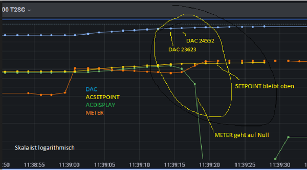

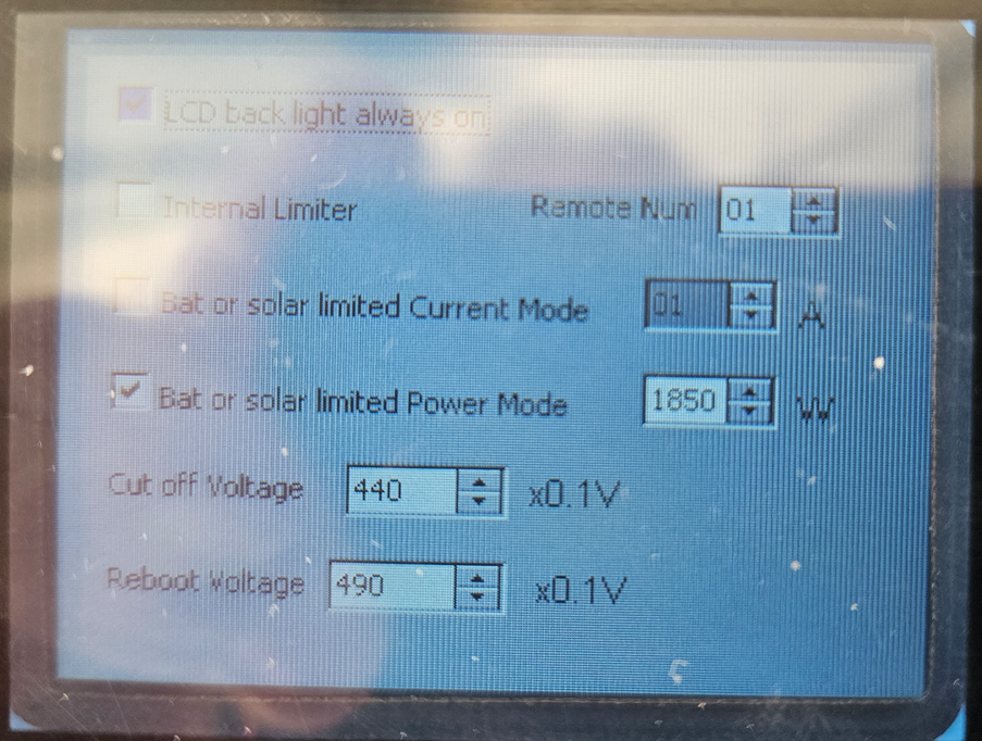

@trucki
Hallo Trucki,
habe am VbatCutOff nichts eingestellt, ist auch kein Akku dran, sieht so aus:
Sobald der DAC Wert auf 23800 oder höher geht schaltet der SUN2000 ab (geht auf 0W).
Bei DAC 23700 liefert er ca, 1,4 kW.
Siehe hier:
Habe die Werte auch manuell eingegeben, der gleiche Effekt.
Woran kann das denn liegen?
Gruß Matthias

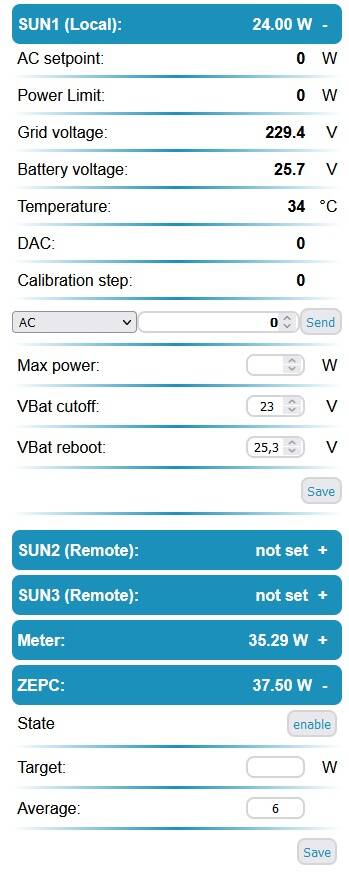

@Trucki
gerade habe ich T2SG auf v1.09 updatet.
Nach dem Update habe ich Factory reset durchgeführt (D0+D5), aber wahrscheinlich falsch oder eigentlich gar nicht ... weil ich D0+D5 kürzer als 5sek kurzgeschlossen habe. Danach ist auch kein T2SGxxxxxx accesspoint erscheint.
Aber es sieht so aus, dass alles normal funktioniert, T2SG hat sich mit meinem WiFi verbunden (diese Einstellungen wurden offensichtlich übernommen), nur alles andere musste ich neu eingeben (IP, MQTT, Shellyy ...)
Meine Fragen
Frage1: wenn ich jetzt nachträglich Factory Reset über den T2SG-WEBserver durchführe (WIPE), ist das das gleiche wie hardware Factory reset D0+D5?
Frage2: nach jedem T2SG reboot verschwinden die Werte von Max Power und Target. Muss ich diese per MQTT immer nach Einschalten des SUNs schreiben/senden? Weil sonst startet ZEPC nicht, ACsetpoint ändert sich nicht. Erst wenn ich "Max Power" manuell eingebe (im WEBserver), startet die ZEPC-Regelung. Obwohl noch kein Target angegeben ist (leer). Nach dem reboot sind diese Werte aber wieder beide leer und ZEPC regelt nicht.
EDIT: das oben beschriebene Verhalten war frisch nach dem Update, nur im WEBserver gearbeitet, noch nicht MQTT verwendet ... DANN ... nach dem ich die Werte "MAXPOWEROVR" und "TARGETOVR" von IObroker zu T2SG via MQTT einmal gesendet habe, bleiben diese in T2SG auch nach reboot erhalten.... man muss also diese Werte per MQTT ein mal senden, sonst startet ZEPC nach reboot nicht automatisch! (ich glaube es reicht nur MAXPOWEROVR" einmal senden)
Frage3: wie sind jetzt die Werte Target min/max bestimmt?
Danke und sorry für so viele Fragen ... du hast ja viele (und mächtige) Verbesserungen implementiert :slight_smile:
@1952bmw So erst ist das mit den 100Ohm,10W nicht zu nehmen. Ich wollte halt irgendwelche Zahlen als Ausgangsbasis nennen. 10 Ohm gehen vermutlich auch. Den Vorschlag eine 230V Glühbirne in Serie zu verwenden fand ich auch cool. Muss ich mal ausprobieren.

@hawke Hallo Matthias,
Wenn Du DAC manuell schreibst, dann sollte AC Setpoint immer auf 0W stehen. Müsste dein Meter nicht kleiner werden, wenn die SUN Leistung steigt?
Warum dein SUN runterfährt weiß ich nicht. Wie hoch ist denn deine Batteriespannung? Bricht da eventuell etwas ein? Kannst Du die Spannung am DAC Ausgang (2Pol Kabel) im Betrieb messen?
Gruß,
Trucki
@pali Grundsätzlich sollte man schon einen Factory Reset (D0+D5) beim Update von T2SG1.07/1.08 -> T2SG1.09 machen. Vorallem weil die statische IP verloren geht und das T2SG1.09 dann über DHCP eine IP bekommt. Wenn Du es trotz der geänderten IP schaffst das WebInterface zu erreichen, dann kannst Du einen WIPE (ist genauso wie D0+D5) machen, oder die leeren Einstellungen füllen. Sollte alles funktionieren.
Es gibt es nur noch ein Target. Kein Min/max mehr. Default Wert Target=30W . Default Average = 5. Besser ist Average=10. 5 ist schon sehr aggressiv. Default MaxPower= 600W. Meter intervall 500ms. Und MeterURL/JsonKeys sind individuell.
