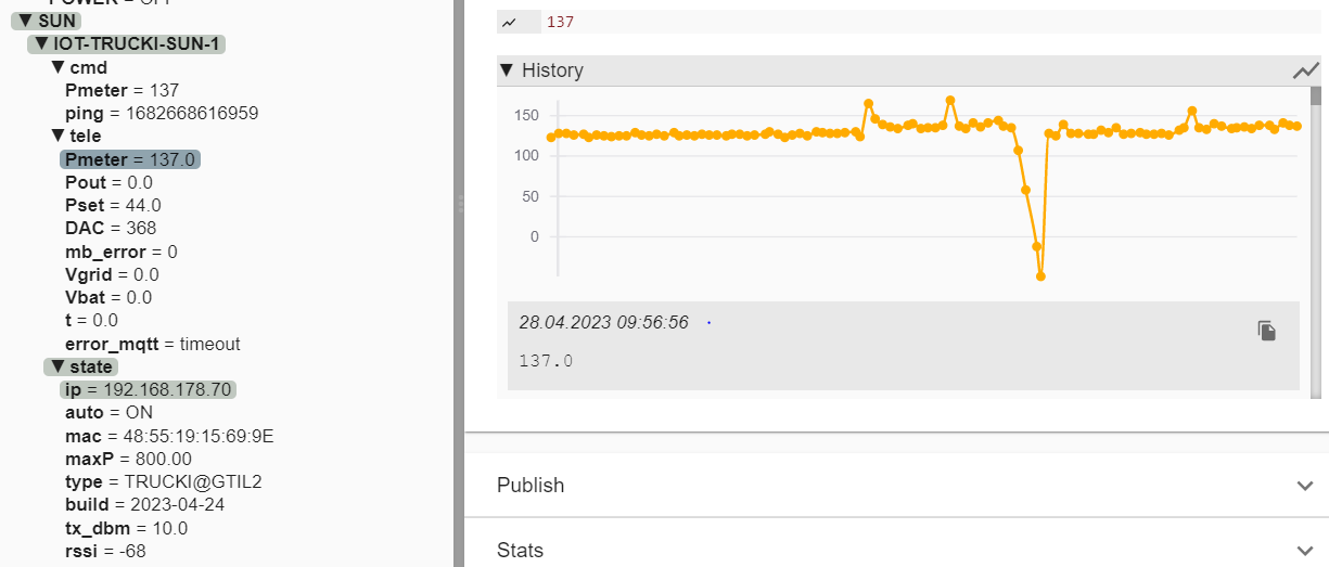

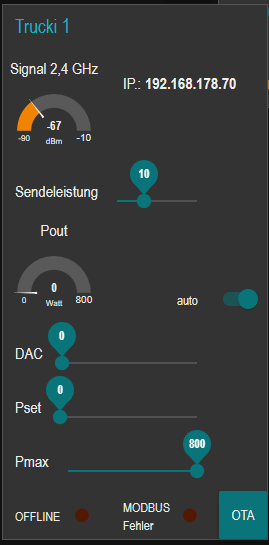

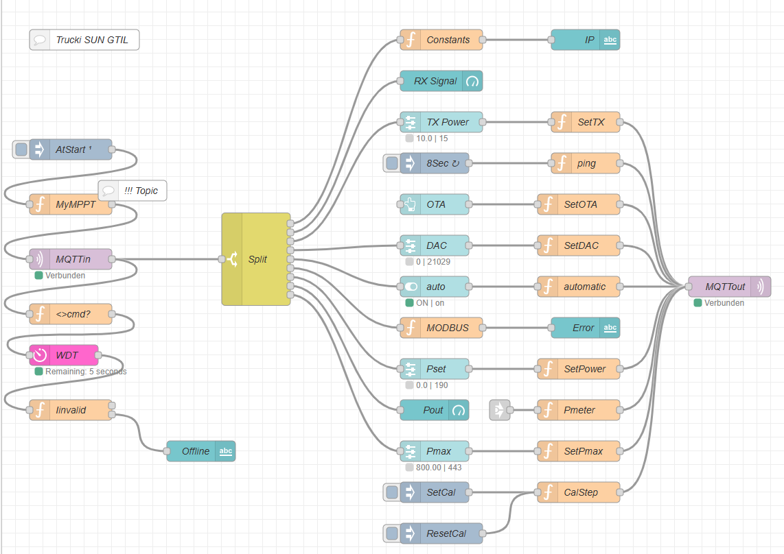

bislang hatte ich einen galvanisch getrennten DAC an einem ESP01.
Mir fehlte halt das direkte Auslesen der momentanen Abgabeleistung des SUN.
In der Einsicht nicht alles selbst machen zu müssen / wollen …
Die Truckiplatine liegt jetzt noch im Haus auf dem Tisch.
Wenn es interessiert, soweit es ist.
Dateien einfügen will auch nicht mehr so recht? Bei Bedarf melden...
SolarHeini
