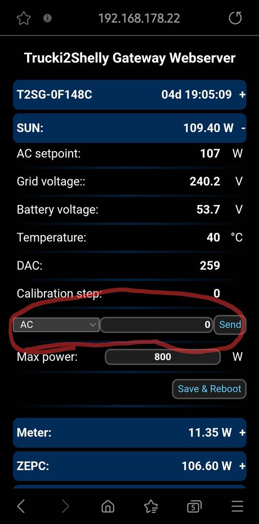

So Version 1.08 ist installiert. Als Target min, Target max und Average nun 10, 30, 10 stehen und es werden immer noch konstant 9,6W eingespeist. @Max01 der cut off dürfte aktuell keine rolle spielen, da der Akku voll ist...
Nun wird bei Meter immer mal wieder "not found" angezeigt. Die W bei ZEPC werden aber trotzdem weiter korrekt wie im Shelly angezeigt...
MQTT steht "disconnected" wie bei @Max01
@hoffi012016 Welche DC Spannung zeigt den der Sun im Display an?
@max01 er zeigt die korrekten 55,4 Volt an
@hoffi012016
Vun Trucki :
Stell mal Max Power runter.
Noch ein kleiner Hinweis: Die SUN1/2000 Wechselrichter sollen lt.
Hersteller nicht mit mehr als 33A auf der DC Seite betrieben werden. Das
entspricht bei 48V Batteriespannung 1580W
@max01 grad auf 1580W max eingestellt, gleiches Ergebnis Einspeisung 9,6W :frowning:
den SUN noch neu starten
@hoffi012016

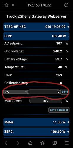

Gib ihm mal manuell 100 W Leistung ein, mal schauen ob er es macht :
AC. und rechts 100 eingeben und senden.
@max01 nein er macht es nicht :frowning:

@hoffi012016 Hallo, eigentlich sieht das alles gut bei Dir aus.Ich verstehe nicht, warum "Meter" rot ist, aber der ZEPC scheint ja einen ACSetpoint zu setzen. Leider scheint der SUN2000 nicht darauf zu reagieren.
Der 1/2000W Schalter auf der Platine steht auf 2000W?
Hast Du den SUN2000 schon mal einfach nur neu gestartet?
Wenn Du das 2-Pol Kabel zwischen meiner Platine und dem SUN absteckst, fährt der SUN dann auf seine maximale Leistung hoch?
2-Pol Kabel am richtigen Stecker angesteckt?
Kannst Du mal die Spannung messen, die aus meiner Platine am 2-Pol Kabel kommt wenn DU einen ACSetpoint von z.B. 1000W vorgibst?
Gruß,
Trucki
