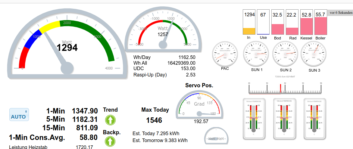

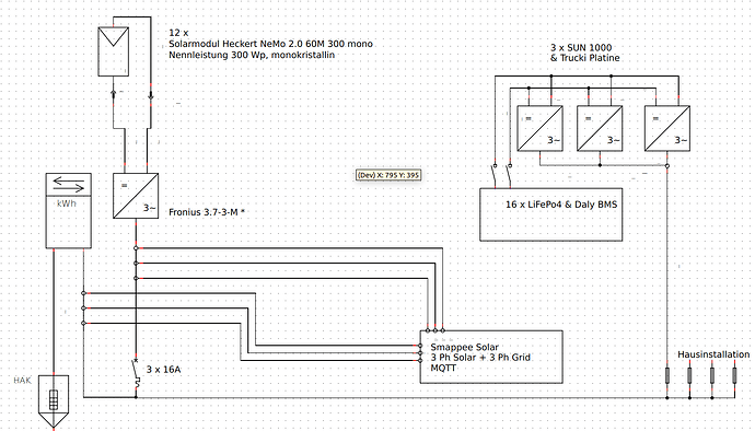

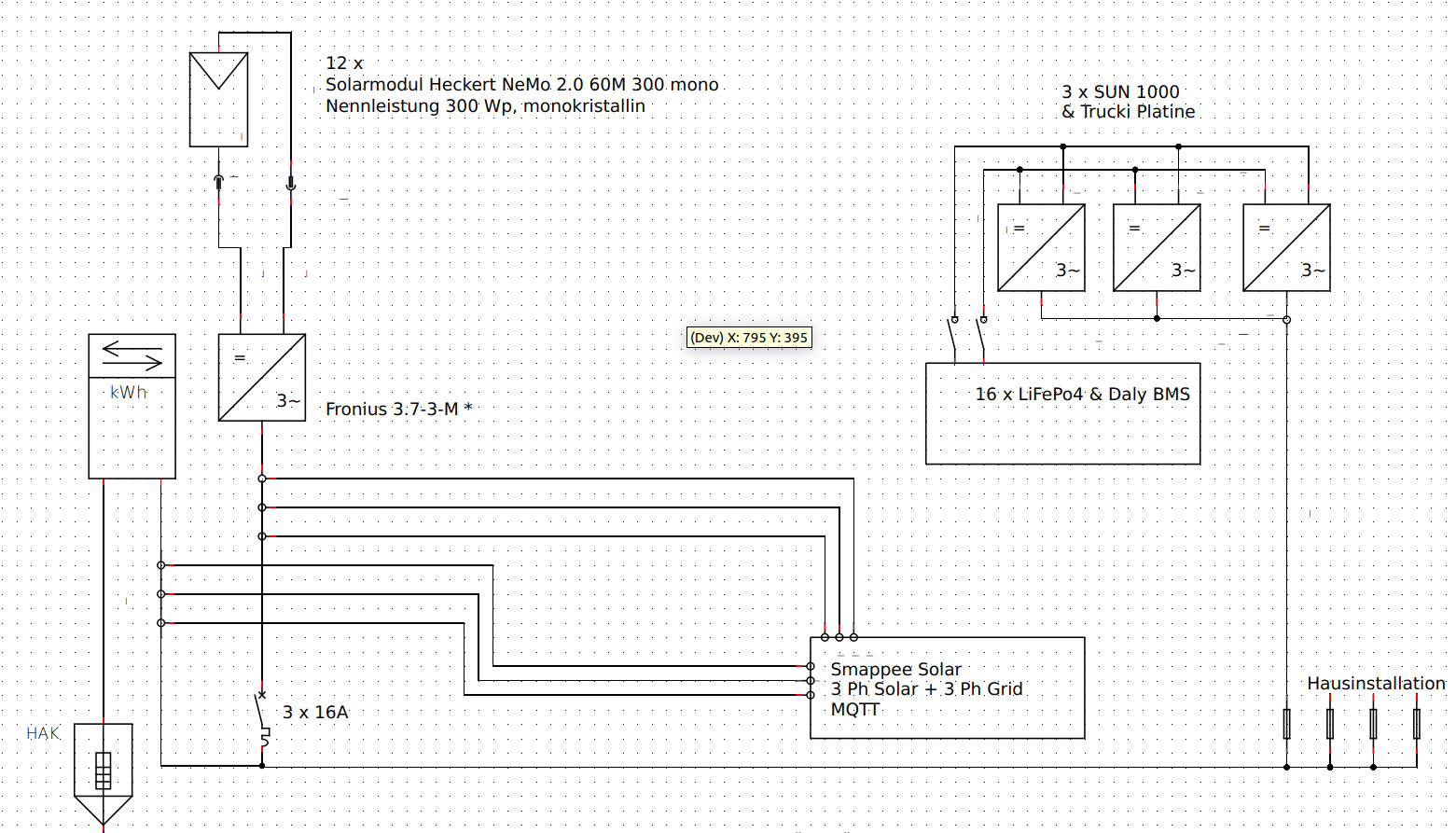

Also ich stelle mal mein Prinzipschema rein.
Der Smappee ist per MQTT mit meinem Iobroker verbunden und sendet seine PAC per
http://192.168.10.41:8087/getPlainValue/smappee.0.Servicelocations.4932bb2d-91a2-4874-b981-739b7cfe84f9.Power.totalPower
an den Trucki2Shelly Adapter. Das klappt in der Zwischenzeit für alle drei Sun einwandfrei. Also alle drei bekommen denselben PAC und die taumeln sich auch abwechlungsweise wunderbar ein. - solange die Sonne NICHT scheint -.

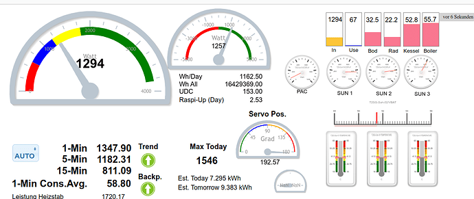

Nun kommt aber die Sonne und bringt mehr als ich im Haus Energie benötige. Und dann sieht das so aus:
Links die Solarleistung 1294 Watt direkt aus dem Smappee. Rechts - PAC - SUN 1 - SUN 2 - SUN 3 -
PAC steht bei ca 70 Watt, SUN 1&2 auf max. SUN 3 auf 600W
Unten links sieht man noch den Heitzstab, welchen ich ebenfalls automatisch per Servo regle.
Ich habe keine Ahnung, warum die SUN Leistung bringen, wenn ich eigentlich genug von der PV Anlage habe.

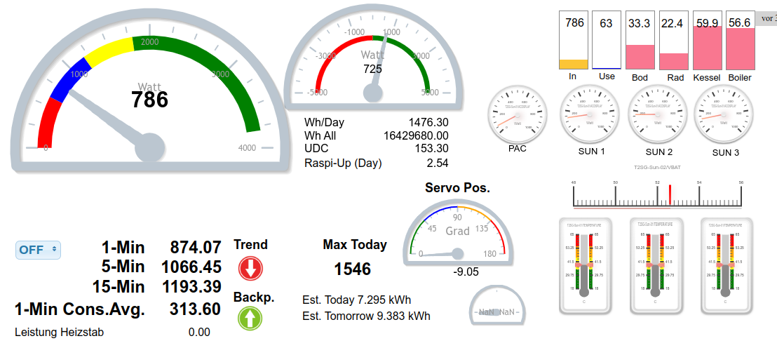

Hier noch ein Bild mit ausgeschaltetem Heizstab, um allfällige Verwirrung zu vermeiden:

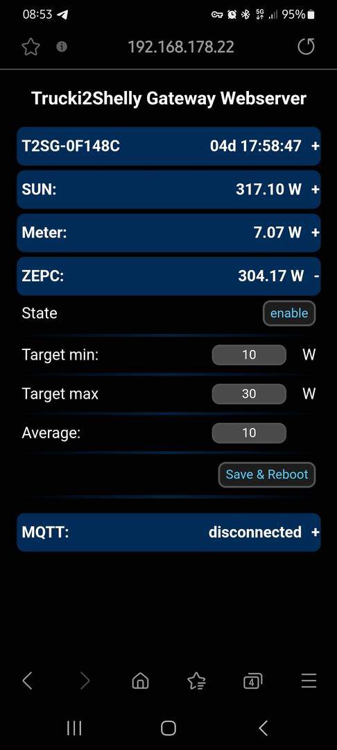

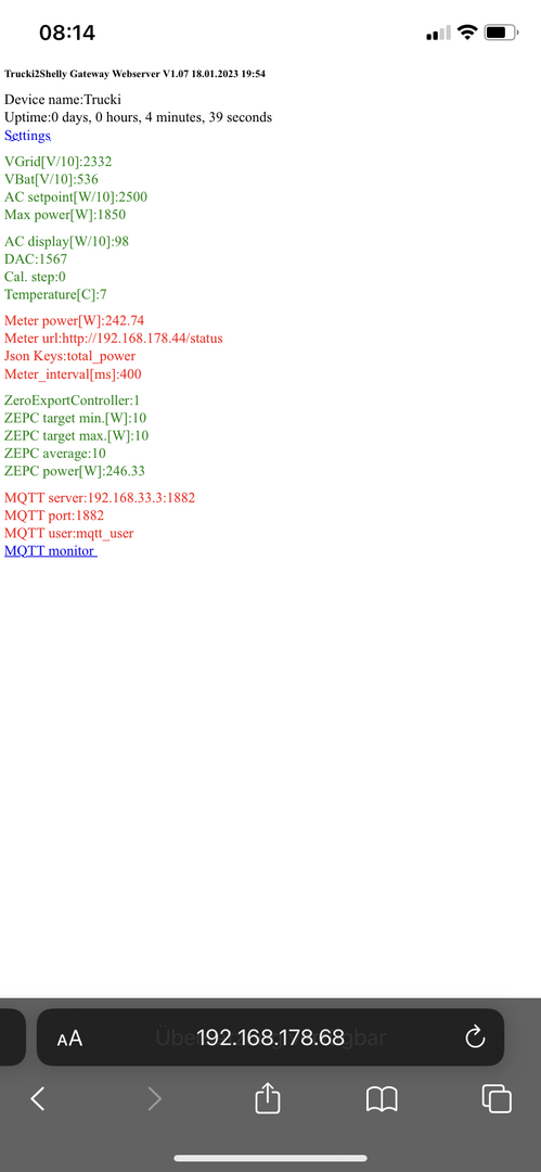

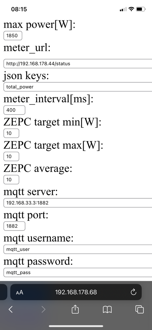

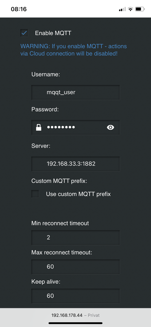

Habe einen Sun GTIL2 2000 mit Trucki2shelly Platine heute an meinen 48V16s lifepo Akku angeschlossen. Werte lese ich direkt über den Shelly 3EM aus.
Wenn ich auf die Trucki Platine gehe, wird der Gesamtverbrauch aus dem Shelly korrekt angezeigt.
Ich kriege den Sun 2000 aber nicht zum einspeisen. Er macht dauerhaft 9,6W.
Ich hänge mal ein par Bilder zur Erklärung an. Vielleicht habe ich irgendwo einen Denkfehler und jemand kann mir sagen woran es hängt...
Gruß Andreas

@hoffi012016 Setze mal ZEPC min auf 25, max 75 und Avg auf 60. Könnte ja sein.
@hoffi012016 Ach ja und es gibt inzwischen die Version 1.08. Und ja dieses Forum dauert ewig wenn man einen Beitrag rein stellt oder drauf antwortet. Also bisschen warten dann gibts auch keine Mehrfachposts.
@juergschwarz weiter konstante 9,6W
Habe bei mir 1
0,30,10 stehen und er läuft wie ein Uhrwerk.

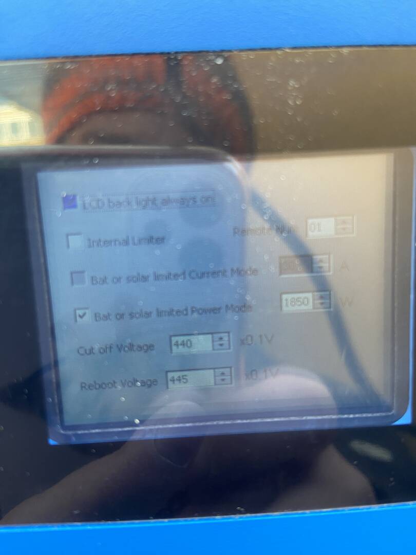

@hoffi012016 Deine Cut off ist aber ziemlich weit unten, ich habe bei mir 48 als Cut Off. Unter 3V gibt es ehe kaum noch Leistung und die Zelle wird geschont.
Ja und die Reboot Spannung scheint mir sollte niedriger sein. So kommt die Cut Off ja gar nich tzum Zug. Oder sehe ich da was anderes?
