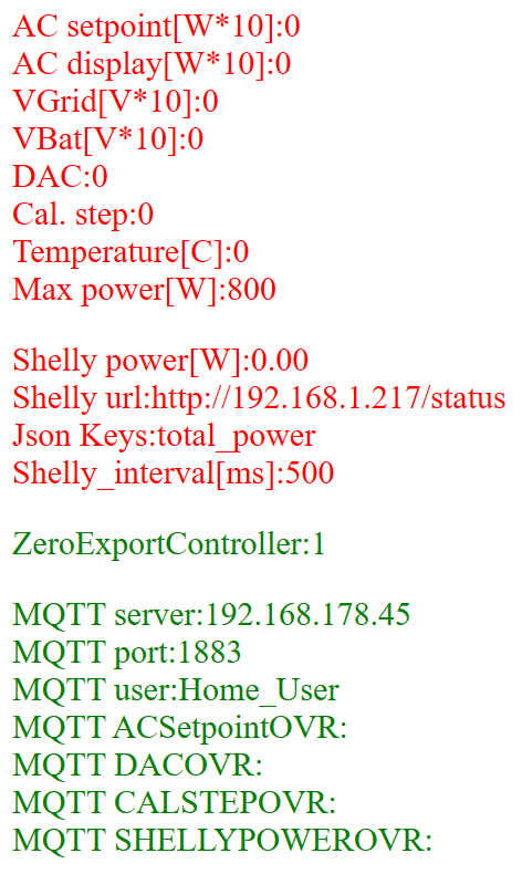

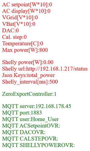

gibt es eine Möglichkeit zu testen ob der Wemos das TX Signal auch an die Trucki Platine rausgibt?
ein Oszilloskop besitze ich leider nicht.
Vielleicht gibt es einfache Lösung?
bin auch nicht sicher ob der SUN überhaupt funktioniert. Vielleicht kann man ihm auch einen Wert, über den 2-Poligen Anschluss von der Trucki Platine zum Wechselrichter geht vorgaukeln? Der SUN gibt nicht mal 1 Watt raus.
@mulder3382 mach mal bitte noch einen Screenshot vom T2SG vom SUN Menüpunkt.
Die Kommunikation zwischen Wemos und RS485 Platine funktioniert. Sonst würde da nicht SUN 0W , sondern not found stehen.
DU kannst mit einem Multimeter die Spannung am 2Pol Kabel messen, wenn Du z.b. 500W vorgibt.
Gruß Trucki

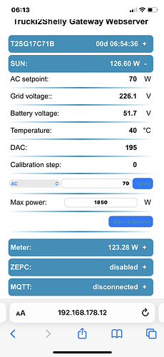

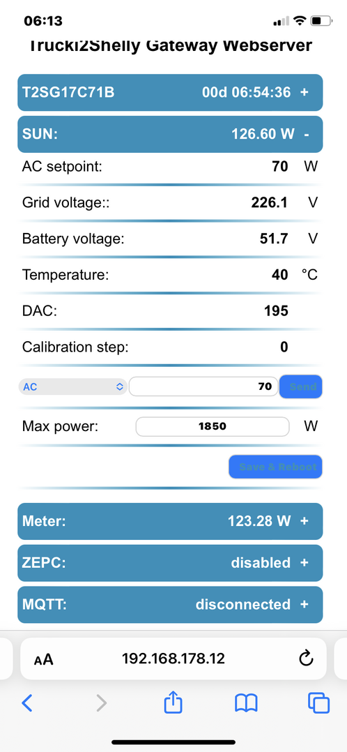

Hi Trucki,
nach einem kompletten Neustart, regelt der SUN2000 jetzt doch.
Allerdings ist mir dann gestern Abend als der Hausvebrauch runter ging aufgefallen dass der SUN nicht unter 120 Watt sinkt.
Du hattest doch geschrieben, dass er Minimum 75 Watt kann.
Woran kann das liegen?

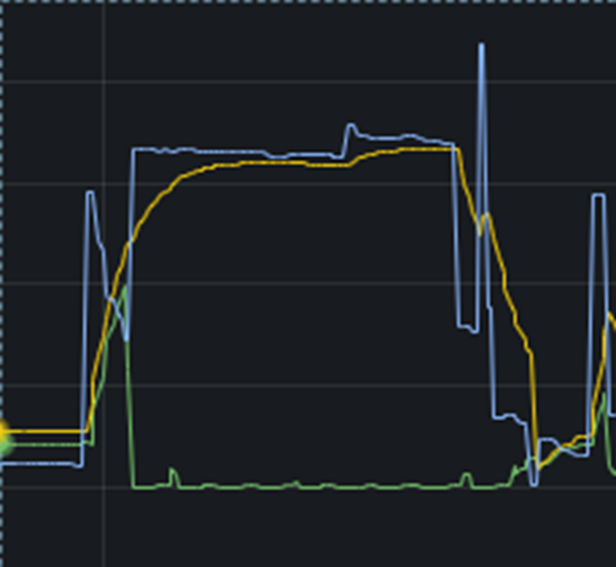

Und noch eine zweite Sache:
Mein SUN2000 regelt immer runter, sobald der ACSETPOINT über ca. 1300 geht und bleibt dann auch unten, bis der ACSETPOINT wieder zurück geht. Im unteren Bereich (bis 1kW) funktioniert die Regelung sehr gut.
Hier mal ein Bild dazu:
Grün ist ACDISPLAY (0 – 5), Blau ist METER (1.627), Gelb ist ACSETPOINT (1.591)
Kann man die LUT ansehen, oder auslesen?
Viele Grüße,
Matthias

@mulder3382 Der Sun2000 macht minimal 75W. Richtig regeln lässt er sich ab ca. 100W. Die Effizienz ist beim SUN1000/2000 bei weniger als 100W nicht besonders gut.

Wenn das Wlan ausfällt, dass setzt das T2SG die vom Meter ausgelesene Leistung auf 0W.
Hast Du im Sun vielleicht den VBatCutoff sehr scharf eingestellt? Dann regelt er schon bei kleinen Spannungseinbrüchen zurück.
Nein, die aktuelle LUT kannst Du nicht auslesen, aber mit CAL:99 wieder auf default setzen.
Gruß Trucki
