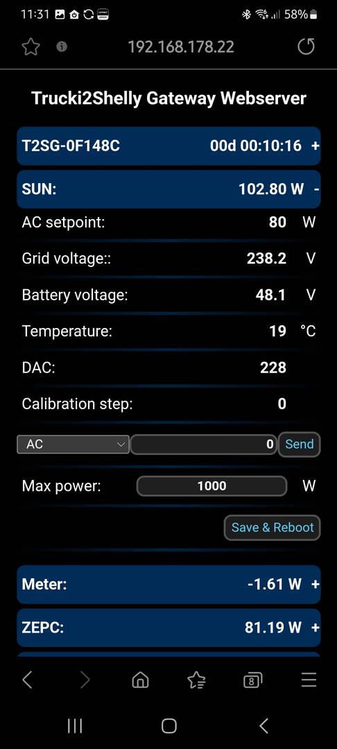

@ansalila

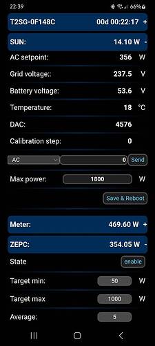

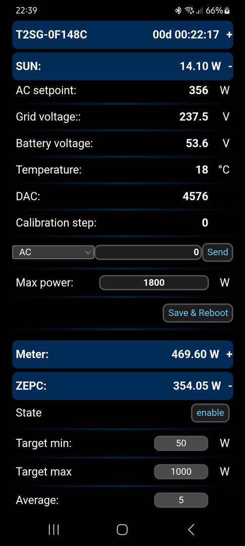

Leider nein. Der Sun regelt nur ca. 15 W.
Auch das Forum hier macht Stress, nach Antworten kommt : Timeout. Deshalb Doppelpost.
Aktuelle Werte :
Sun: 12.86 W
Meter: 441.65 W
ZEPC : 386.75 W
@max01 Dann habe ich leider keine Idee mehr. Sorry

Targit min:10, Target max: 30 .
Bei 1000 sagt der Zepc Controller immer, dass er schon am Ziel ist und regelt nicht mehr.
Gruß Trucki

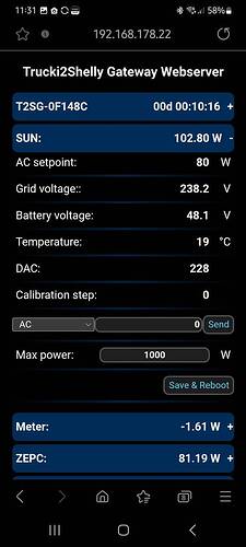

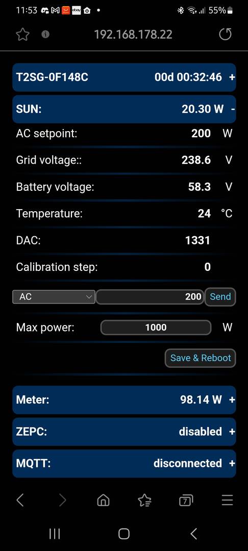

Danke für eure Hilfe, nun scheint der Sun auch zu regeln. Eine Frage habe ich noch :
Ist es normal das die DC Spannung ständig zusammenbricht auf teilweise 41V.
Laut Laderegler habe ich 54V im Akku.
Jetzt steht die Spannung bei 48V im Sun.
Zu früh gefreut.

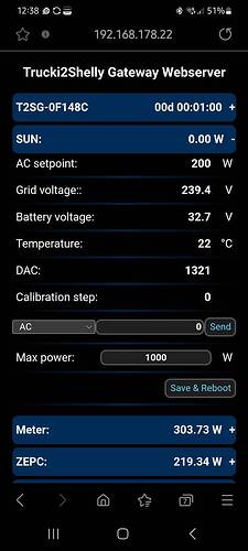

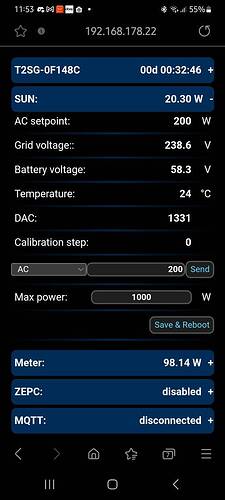

Der Sun regelt nur bis ca. 100 W.
Auch wenn ich manuell 200 W einstelle, macht er nur 20 W.

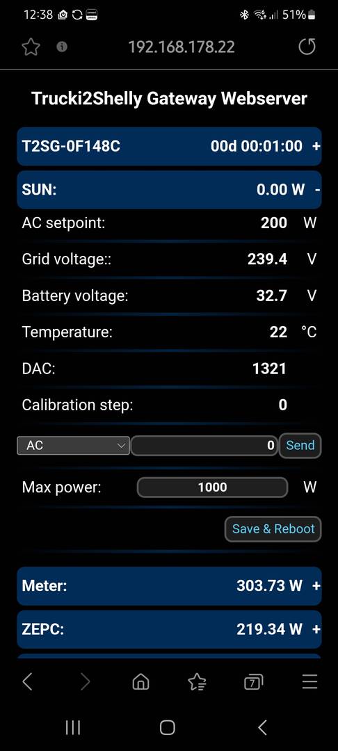

Ich glaube der Nagelneue Sun 2000 ist defekt, habe den Verkäufer kontaktiert. Er will mir ein neues Motherboard schicken. Die Spannung bricht jetzt bis auf 30V ein.

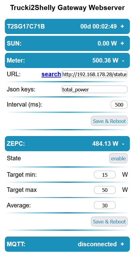

Hallo Trucki,
danke für die schnelle Hilfe mit dem ESP8266. Han ihn jetzt richtig im Netzwerk anmelden können.
Jetzt habe ich aber das selbe Problem wie @max01.

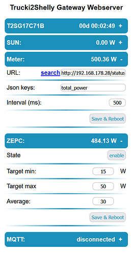

Der Wert wird Ordnungsgemäß angezeigt aber der SUN2000 bleibt bei 0 Watt stehen.
Hi, hacken bei Internen Limiter raus gemacht, im Sun?
Ja, der haken ist raus.
Und bei : Bat or solar limeted Power mode 1850 W eingetragen.
