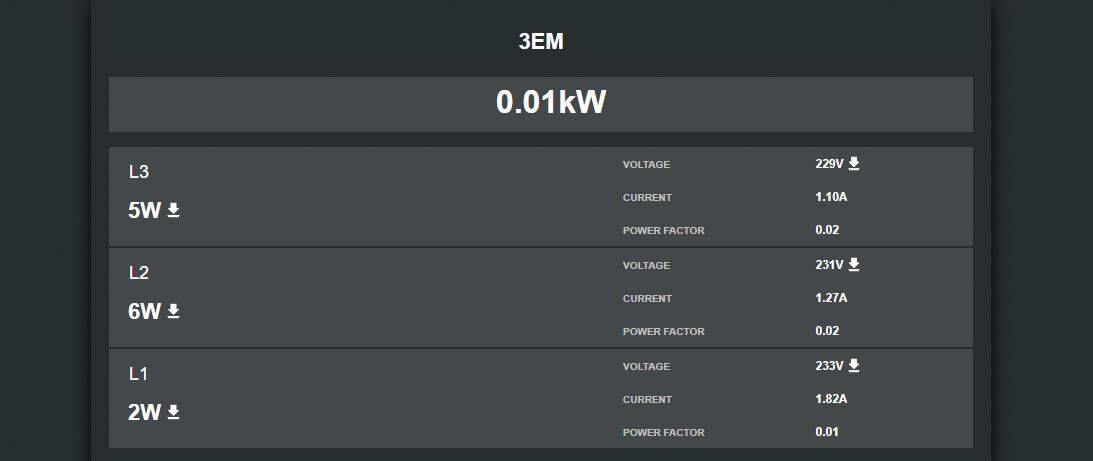

Hallo, ich habe den SDM630 jetzt seit 2 Monaten mit der Platine in Betrieb. Dabei ist mir aufgefallen das er Probleme mit der unteren Spannungsbegrenzung des Sun 1000 hat. Dort wo er eigentlich abschalten sollte fängt er an wie wild hin und her zu regeln anstatt den Sun einfach abzuriegeln. Erst bei Erreichen der Reboot Spannung läuft er wieder normal. Mein Problem ist das er immer noch Energie zieht wenn er schon längst abschalten sollte und somit die schwache Batterie immer noch belastet. Bin mir nicht sicher ob ich ein externes Relais mit einstellbarem Spannungsbereich und 230V Trennung nutzen muss um den Sun abzuschalten.
Hallo, ich habe den SDM630 jetzt seit 2 Monaten mit der Platine in Betrieb. Dabei ist mir aufgefallen das er Probleme mit der unteren Spannungsbegrenzung des Sun 1000 hat. Dort wo er eigentlich abschalten sollte fängt er an wie wild hin und her zu regeln anstatt den Sun einfach abzuriegeln. Erst bei Erreichen der Reboot Spannung läuft er wieder normal. Mein Problem ist das er immer noch Energie zieht wenn er schon längst abschalten sollte und somit die schwache Batterie immer noch belastet. Bin mir nicht sicher ob ich ein externes Relais mit einstellbarem Spannungsbereich und 230V Trennung nutzen muss um den Sun abzuschalten. Vielleich hat hier jemand eine Lösung.
Ich plane sowieso den Umbau auf den Pro 3EM, eventuell kann man ja dann im Wemos die Spannungsbegrenzung hinterlegen und die Regelung komplett herunterfahren wenn die untere Spannungsgrenze erreicht wird.

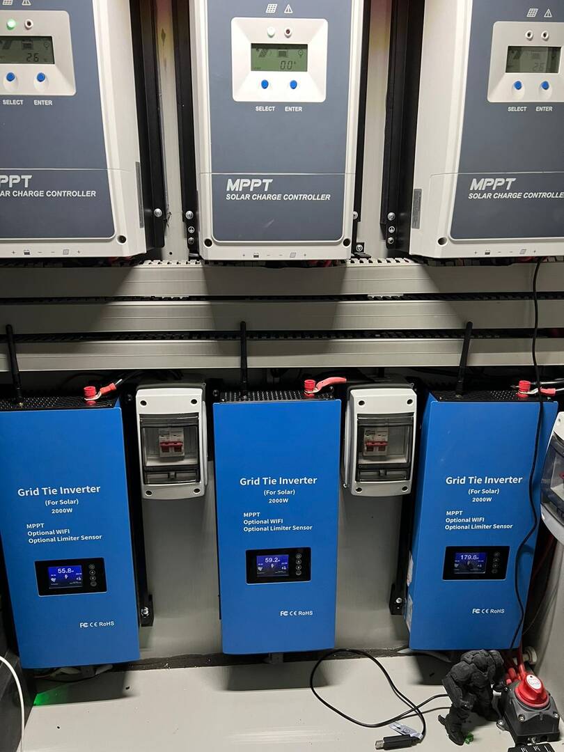

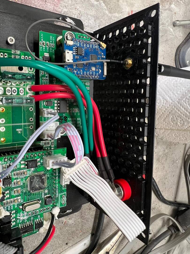

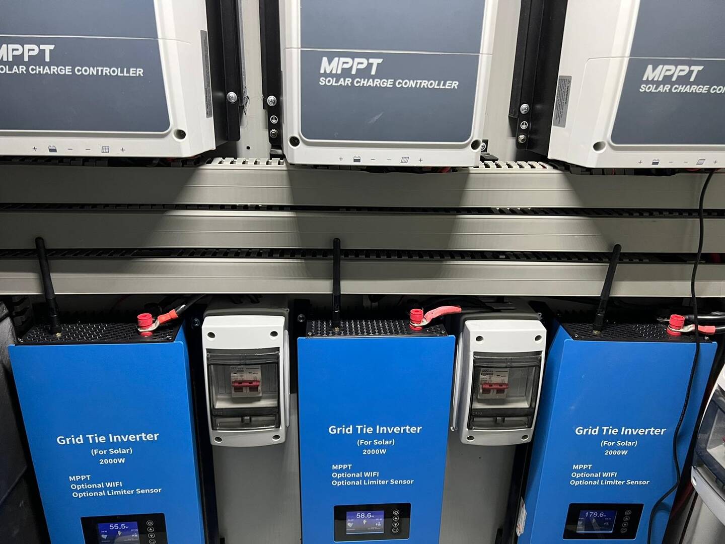

@Trucki Gestern sind die Platinen angekommen. Gefehlt haben die Steher für die Wemos Platine, hab ich anders gelöst.
Im Moment schauen die WR innen so aus:
Den Deckel habe ich mit dem 3D Drucker angefertigt.
Fertig eingebaut:
Die Regelung:
Denke das Passt so :slight_smile:

@xbass Hallo Bernhard, sehr schick! Hab ich die 4Pol Buschsenleisten echt vergessen? - Sorry .
Oder meinst Du die 8 Pol Buchsenleisten? Die sind beim Wemos und nicht bei mir dabei.

@trucki nicht die Stecker, der Messing "Steher".
lg
@xbass das tut mir leid. Bitte melde Dich bei mir, wenn ich Dir die Abstandsbolzen noch nachschicken soll. Danke Gruß Trucki
@trucki Nee brauchst du nicht, habs schon fertig :slight_smile: you have Mail :slight_smile:
