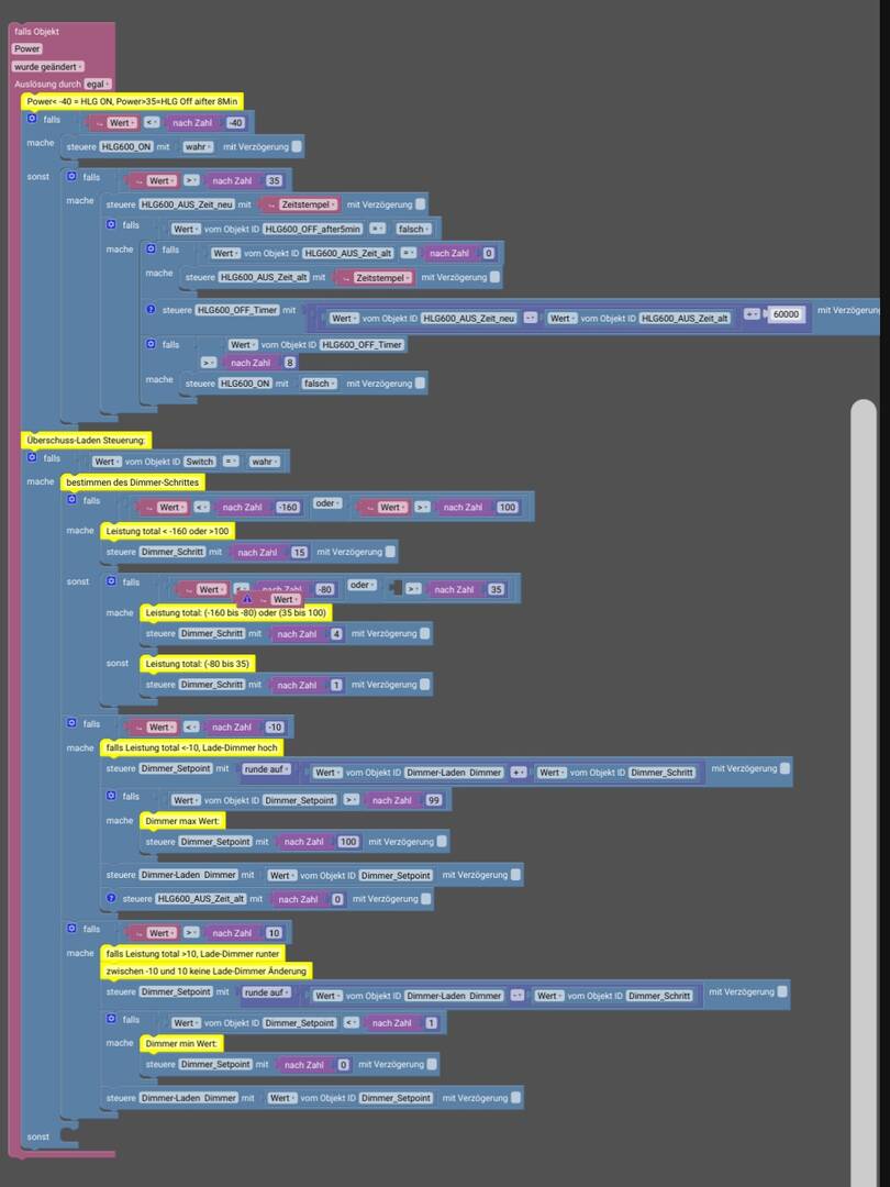

ja, ich habe 24V 100Ah Akku und 600W 30V Netzteil HLG-600H-30AB
Meine Blockly Überschussregelung lege ich bei. Ob jemand damit etwas anfangen kann .... {green}:face:
Bei mir funktioniert das aber wunderbar:
Ueberschussladen_Script_mein.txt (44.7 KB)
@Pali
Danke , kannst du das Script-file nicht auch hier als Datei reinstellen ?
Auf dem Bild kann man nichts lesen

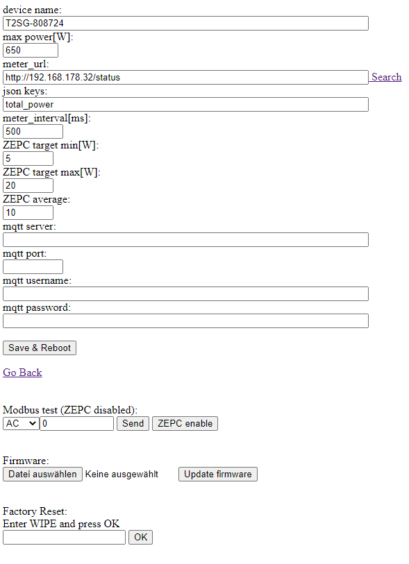

Hi
Ich hab hier mehrfach gelesen das man eine Kalibrierung durchführt. Wie/Was/Wo genau muss da kalibriert werden? Ich habe meine Werte relativ tief angesetzt um möglichst wenig Netzbezug zu haben. Mir ist aber aufgefallen das je höher die WR-Leistung ist der Netzbezug auch steigt.
Beispiel:
Verbrauch: 90W, WR: 80W+Netz: 8-10W
Verbrauch 200W, WR: 170W+Netz: 30W
Verbrauch: 300W, WR: 250W+Netz: 50W
Anlage:
25,6V LiFePo4 mit ca. 9 kWh
Sun 1000 mit Trukiplatine SW V1.07
Dankeschön :d
@freund_der_sonne: Einfach unten bei Modbus Test: CAL->1->Send machen. Deine Batterie muss aber den SUN bei ca. 1000W ca. 1 Minute versorgen können! Wenn es nicht klappt, dann kannst Du mit CAL->99->Send wieder die Standard Kalibrierung laden.
Gruß,
Trucki
Das werde ich versuchen. Danke. Was genau passiert bei diesem Vorgang?
@freund_der_sonne Bei der Kalibrierung wird der Analogausgang meiner Platine von 0..1.67V hochgefahren und die zugehörigen AC Display Werte im Eeprom gespeichert.
Viele Grüße Trucki
