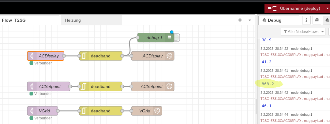

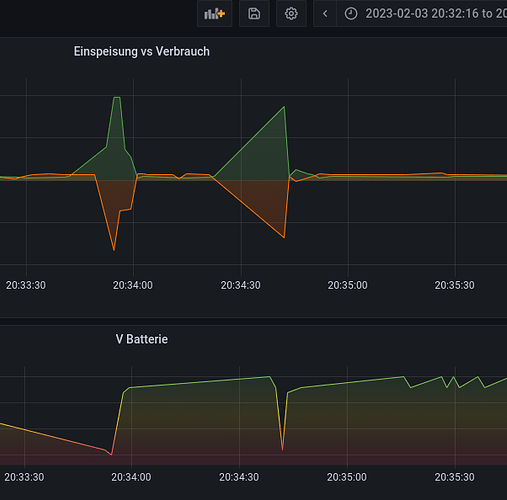

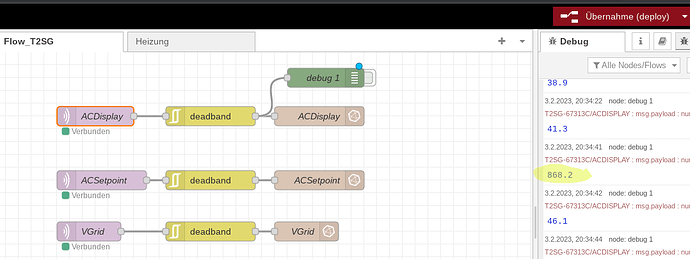

@trucki

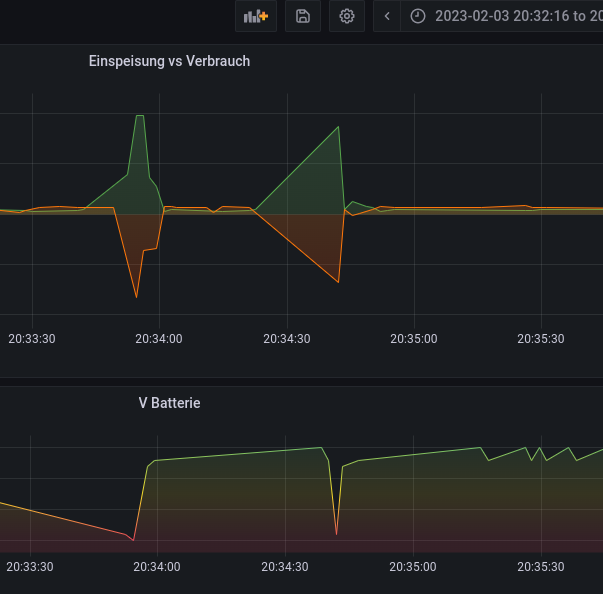

Ich weiß nicht ob das nicht ein nur Daten Problem ist. Am WR in den Energy Menü sehe ich das nicht. Ich nehme Node-red um die MQTT Daten in eine Influxdb zu schreiben. Hier ist mir das auch aufgefallen, das der ACDisplay Wert auf einmal nach oben geht.
Hier meine T2SG Settings, ich habe noch eine bisschen mit den Parameter gespielt:
Anderseits sehe ich auch ein Abfall der Batteriespannung zur gleichen Zeit, hier ACDisplay vs Meter und VBat
Irgendwie merkwürdig...
Nachtrag:
Um 20:34Uhr wo wir diesen Ausschlag sehen beim ACDisplay sehen, waren die anderen Werte wie folgt:
ACSetpoint = 565 (ACSetpoint geht auch nie über max power von 600W)
DAC = 31500 (und hier sehe ich immer die Sprünge wenn der WR auf max Leistung geht, sollte aber nicht über 20300 gehen @600W)
Meter = -681
VBat = von 25.4 auf 24.1 runter
@karl-kette Danke für die vielen Screenshots. DAC sollte natürlich nicht 31500 sein. Vorallem nicht, wenn ACSetpoint 56W ist. Leider habe ich keine Erklärung wie es dazu kommen kann. Du wirst ja nicht per mqtt auf DACOVR schreiben, oder? Vielleicht kannst Du noch mal einen Screenshot machen, wenn der Wechselrichter wegen Batterieunterspannung abgeschaltet hat?

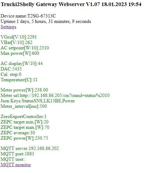

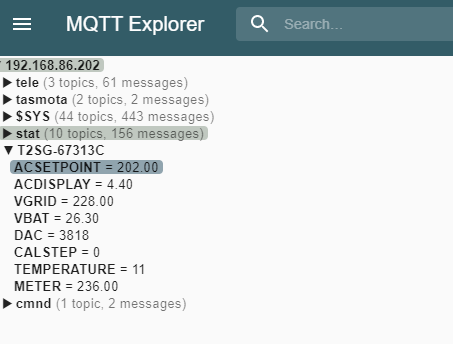

Hallo Trucki,
Der ACSetpoint ist tatsächlich 565W und nicht 56W. Im MQTT kommen W und nicht 1/10W an. Und schreiben tue ich auch nichts.
Hier noch mal ein Screenshot wo der WR wegen zu niedriger BAT Spannung aus ist.
Und das was im MQTT Explorer ankommt:
Danke für Deine Unterstützung, ich werde das mal weiter beobachten...
@karl-kette Vielen Dank für dein Feedback. Dein letzter Screenshot sieht so aus wie es sein soll:
  • ACSetpoint ist 231W,
  • weil der Hausverbrauch bei 238W liegt.
  • ACDisplay ist 4.4W, weil der Wechselrichter wegen Unterspannung den Setpoint nicht umsetzt.
Wichtig ist, dass der ZEPC den Setpoint nicht auf ein Maximum hochgesetzt hat, weil der Wechselrichter die Setpoints nicht umsetzt.
D.h. diesem Screenshot nach würde ich sagen, dass der Wechselrichter mit dem Hausverbrauch (238W) wieder anfängt einzuspeisen, sobald die DC Spannung wieder hoch genug ist. Ich habe es eben selbst noch mal getestet, ob der ACSetpoint durch maxPower begrenzt ist. Ja, bei mir passt das alles.
Ja genau am besten beobachten und noch mal Screenshots machen.
Viele Grüße,
Trucki

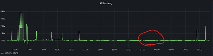

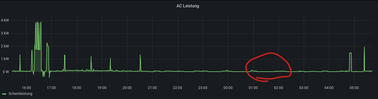

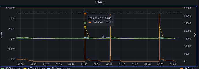

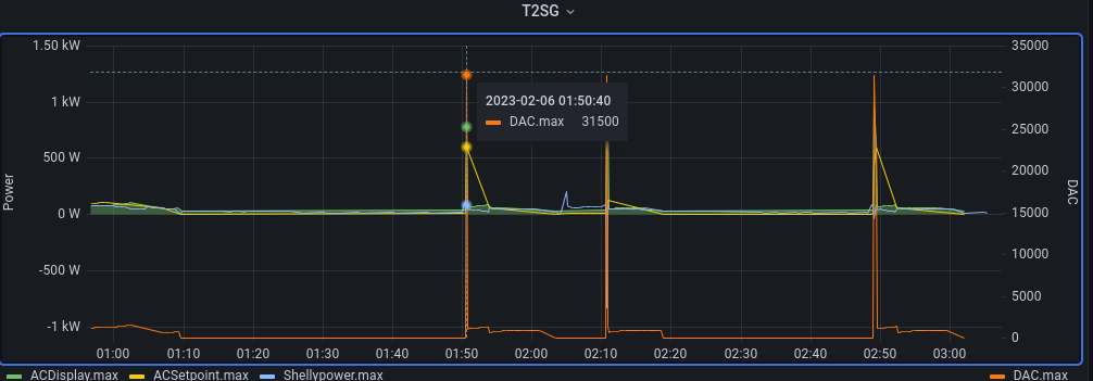

Hallo Trucki,

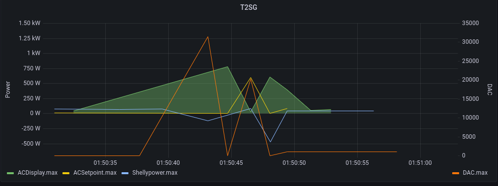

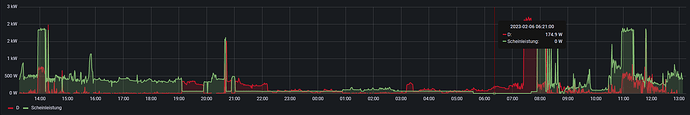

ich habe die nochmal versucht die Regelung träger zu machen und bin auf deine Default Werte gegangen - ohne erfolg. Heute Nacht gab es wieder einige dieser Peaks. Was ich dazu beobachtet haben, dass vor diesen Peaks immer eine Phase der "Ruhe" ist, also der Hausverbrauch quasi 0 ist. In den Bild sieht man das etwa um 1:10Uhr der DAC und ACSetpoint auf 0 gehen und ACDisplay bei etwa 34W bleibt, wehrend Shellypower bis 1:50Uhr unter 20W bleibt.
Um 1:50Uhr geht Shellypower auf 107W, ACSetpoint auf 600W und DAC auf 31500, kurz darauf ACDisplay auf 777W, Shelly auf -119W, DAC 0 und dann pendelt es sich wieder ein. Und diese Verhalten wiederholt sich vor jeden Peak.
Kann es daran liegen, dass der Hausverbrauch unter 50W fällt? Könntest Du nicht auch den DAC Wert begrenzen anlog zu Max Power?
Viele Grüße,
Lars

@karl-kette Hallo Lars,
das sieht echt komisch aus! Wenn ich das richtig lese, dann springt der DAC aus dem Nichts auf einen hohen Wert, obwohl ACSetpoint = 0 ist. Das kann eigentlich nicht passieren, da DAC aus ACSetpoint erst berechnet wird.
Was mich auch wundert, ist das dein Shelly Wert so garnicht nach Hausverbrauch aussieht. Der ist sehr konstant.
Den Shelly kann man doch auch direkt über MQTT auslesen. Nicht über das T2SG. Das wäre vielleicht mal eine 1. Maßnahme, um unabhängig vom T2SG zu wissen was passiert.
Du hast ja ein von mir gelötetes WEMOS, richtig? Ich habe letzte Woche festgestellt, dass das Blech am Schalter nicht bei allen WEMOS Versionen GND ist. D.h der Kondensator an 3.3V ist möglicherweise wirkungslos. Vielleicht kannst Du das z.B. mit einem weiteren 10UF Kondensator korrigieren, um auszuschießen, dass das WEMOS neu bootet?
Danke
Gruß,
Trucki

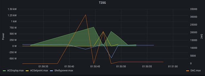

@trucki
Das der WEMOS neustartet kann ich eigentlich ausschließen, die uptime in deinen Webinterface sagt > 1day. Wenn ich ich den manuell neustarte ist das normalerweise wieder bei 0day. Und ja, er ist von Dir verlötet.
Der Hausverbauch ist Nachts bei mir sehr flach und um die 50. Es gibt immer wieder kleine Anstiege vom Kühlschrank und Kühltruhe. Ich zeichne die Daten von Tasmota/Shelly auch auf allerdings nur im Minuten takt, während ich T2SG in die Datenbank schreibe bei Wertänderung. So sieht die letzte Nacht aus:

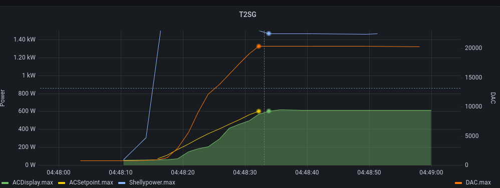

Das komische ist ja, das sowohl DAC also auch der Setpoint von 0 auf max hochgehen und dann wieder auf 0, wobei ACDisplay vor den ACSetpoint auf max ist. Ob das wirklich zeitlich versetzt, wie in den vorigen Zoom zu sehen ist, passiert, kann ich nicht sagen. Die Daten gehen via MQTT zu Node-Red, dort wird geprüft ob sich der Wert zum letzten geändert hat und dann in die Datenbank mit Zeitstempel.
Hier mal zum Vergleich eine "normale" Hochregelung: Shellypower geht hoch, DAC geht in mehreren Schritten hoch auf max 20340, ACSetpoint auf max 600W und als letztes erreich ACDisplay die 600W.
Grüße,
Lars

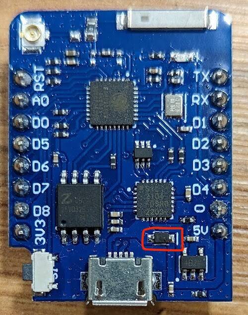

Hallo, ich habe folgendes Problem mit meinem T2SG: nach Einbau in den SUN1000 und Inbetriebnahme leuchtet die blaue LED des WEMOS konstant, die grüne LED des RS485 interface pcb blinkt, das Webinterface des WEMOS ist nicht erreichbar.
Jedoch: WEMOS mit USB Spannung versorgt (nur WEMOS, WEMOS mit WEMOS Adapter oder alles im SUN eingebaut (aber ausgeschaltet)) funktioniert erwartungsgemäß - beide LEDs blinken und das Webinterface ist erreichbar.

@protonenpumpenhemmer ja, das ist ein typischer Fehler vom Wemos D1 mini Pro, wenn der Kondensator fehlt oder die Diode nicht überbrückt ist:
Bei ein paar Kondensatoren die ich eingelötet habe ist das Blech des Schalters doch nicht GND. Aber das habe ich erst später verstanden.
Gruß Trucki
Hi @trucki , also an der Diode überbrücken (siehe Bild)... habe ich das richtig interpretiert?
@protonenpumpenhemmer : Da vermutlich wird es an der Diode liegen. Neuere WEMOS pro Versionen haben da eine Sicherung. Eine Lötbrücke geht auch.
Für die externe Antenne musst Du ganz oben links den 0 Ohm Widerstand noch um 90 Grad nach links drehen. Und falls das WEMOS abstürzen sollte musst Du noch einen ca. 10uF Elko/Kondensator zwischen 3.3V und GND einlöten. Vermutlich wird es aber ohne Kondensator laufen.
Hi @trucki, mit der Brücke funktioniert es jetzt... und danke für den Tipp mit dem Widerstand für die externe Antenne. Ich hätte mich glatt über Verbindungsprobleme gewundert :slight_smile:
