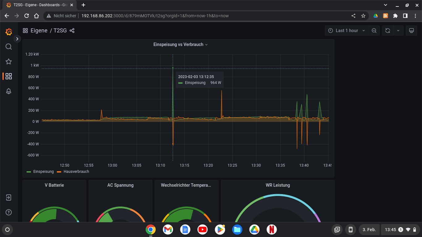

ich habe nun zweimal beobachtet das der WR, wenn er wieder anläuft, auf volle Leistung geht. Obwohl ich die Grenze auf 600W im T2SG (v1.07) und im WR auf 35A gesetzt habe, geht er einmal auf fast 1000W hoch.
Hat jemand das auch beobachtet? Ich habe das nur an den MQTT Daten gesehen, nicht am WR selbst also könnte das auch nur ein Problem der Daten sein.
Als ZEPC average habe ich 20 und ZEPC target 25-75W.
Grüße,
Lars
