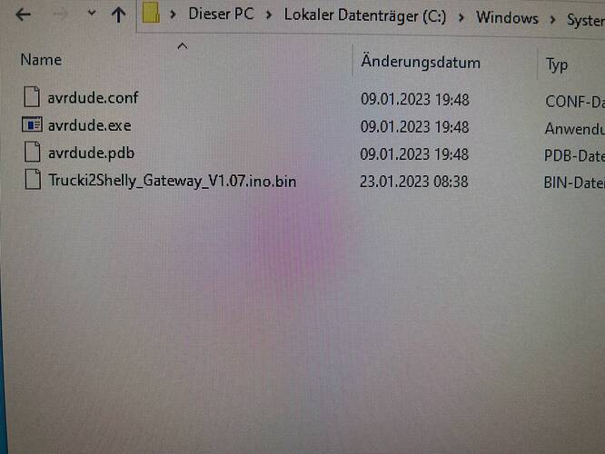

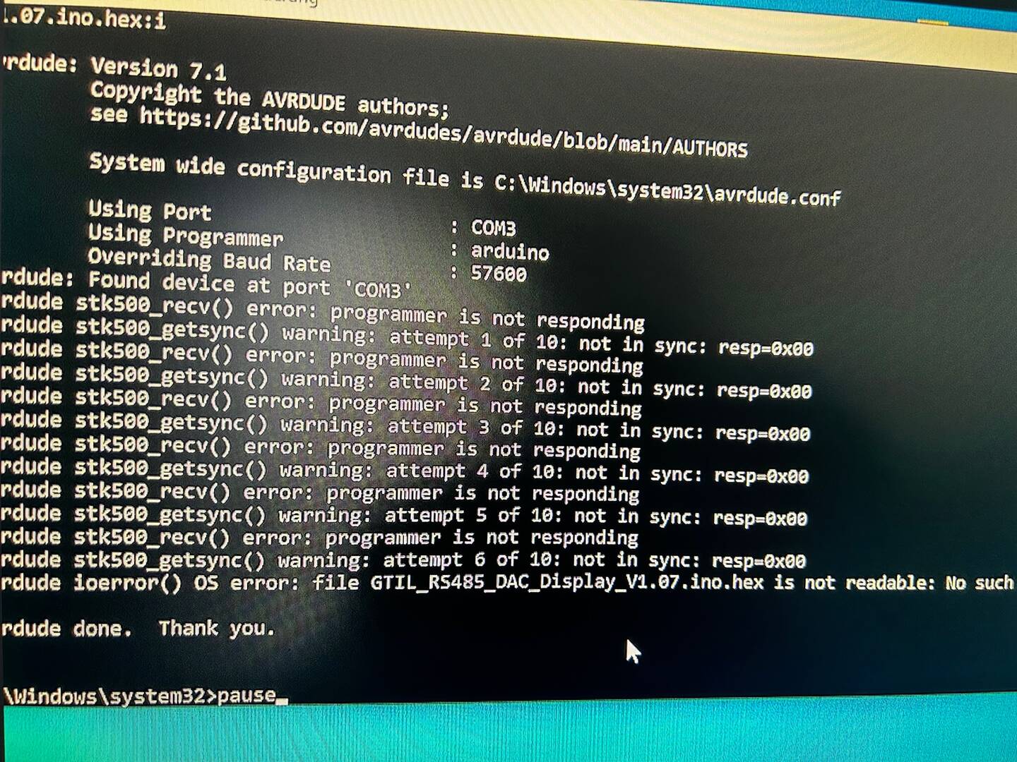

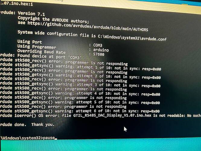

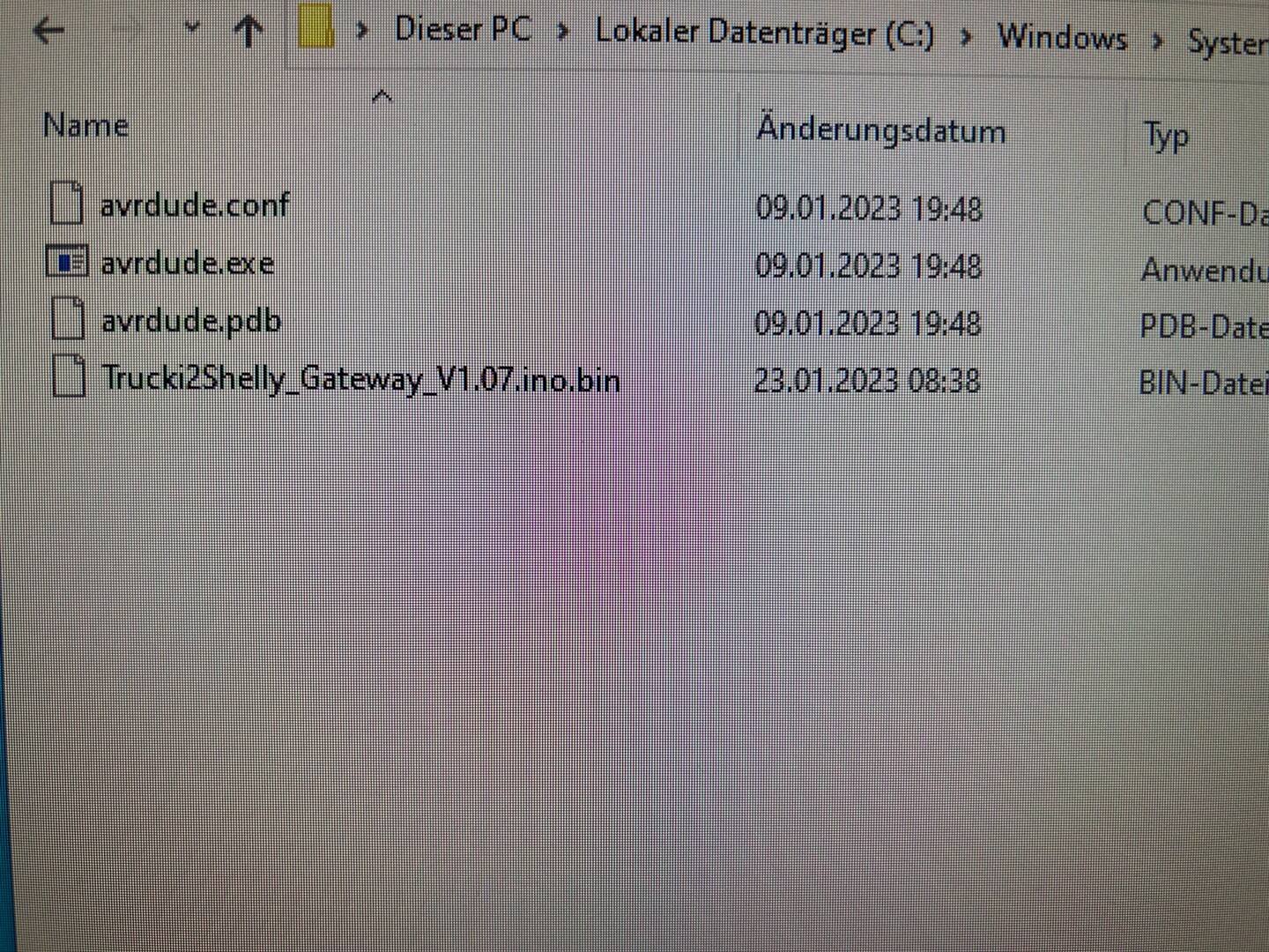

@andy12350 Das Teil heisst doch .ino.bin nicht .ino.hex oder?
[/quote]Mit ino.bin kommt gleiche fehler ?

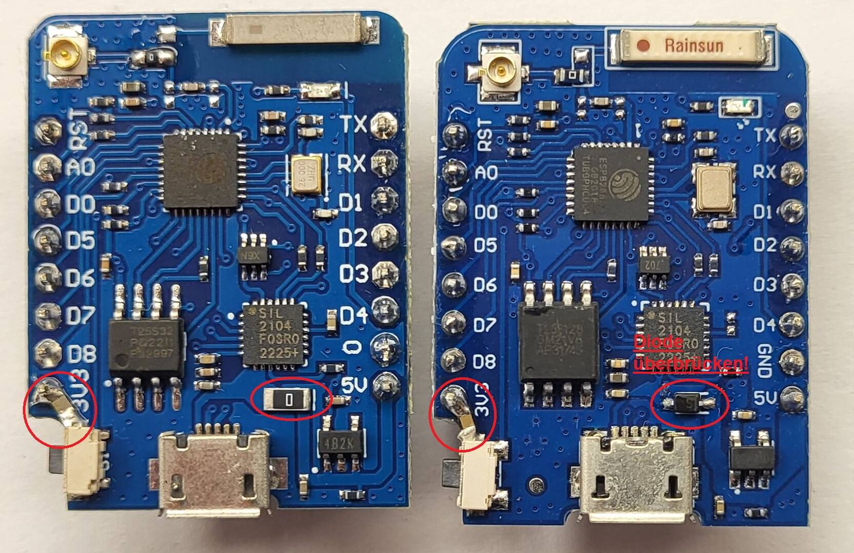

Langsam krieg ich ne Krise:
Zwei der neuen Wemos gaflascht. Alles ok. Dann eingebaut. Nix. Kein blaues Blinklicht.
Spannung am 5V ist bei USB Betrieb 4.68V
Spannung im Sun am 5V ist 5.21V
Ich habe noch die Wemos D1 ohne externe Antenne. Die laufen. Da ist dann die Spannung am 5V Anschluss im Sun bei 5.066V
Ich werde jetzt noch den 3. Wemos mit ext. Antenne testen und bericht hier abgeben. Muss das Teil erst zusammenlöten.
Ok also der 3. Wemos läuft. Habe bei den 2 ersten nochmal alle Lötpunkte nachgelötet. Leider kein Erfolg. Alle drei ohne ext. Antenne funktionierten beim 1. Anlauf ohne Probleme im Sun.
Wenn ich es jetzt richtig verstanden hab dann brauch ich ja gar kein update auf 1.07?Es soll ja nur für shelly sein?Ich nutze ja SDM630 Smartmeter.
@juergschwarz Hallo Jürgen, ja die WEMOS D1 MINI PRO sind zickig. Aus zwei Gründen:
Die Diode zwischen VUSB und +5V macht einen zu großen Spannungsabfall oder lässt nicht genug Strom durch. Ich habe es nicht genau untersucht. Das Sympthom sind nicht bootende WEMOS Pro's. Die neueren WEMOS Pro's haben keine Diode mehr, sondern einen 0Ohm Widerstand. D.h. Diode überbrücken und läuft.
Die 3.3V Versorgung ist nicht ausreichend gepuffert. Das Sympthom sind abstürzende WEMOS Pro's. Dagegen kann man einfach einen min. 10uF, 6.3V oder größer Elko/Kondensator zwischen 3.3V und GND löten.

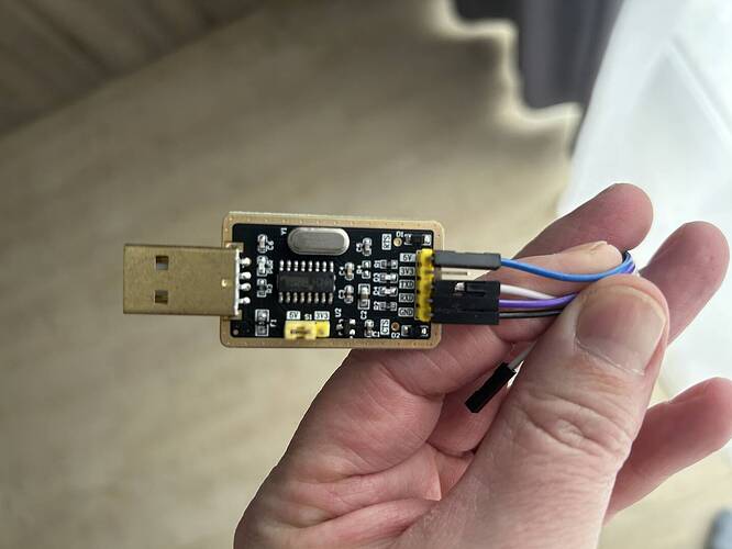

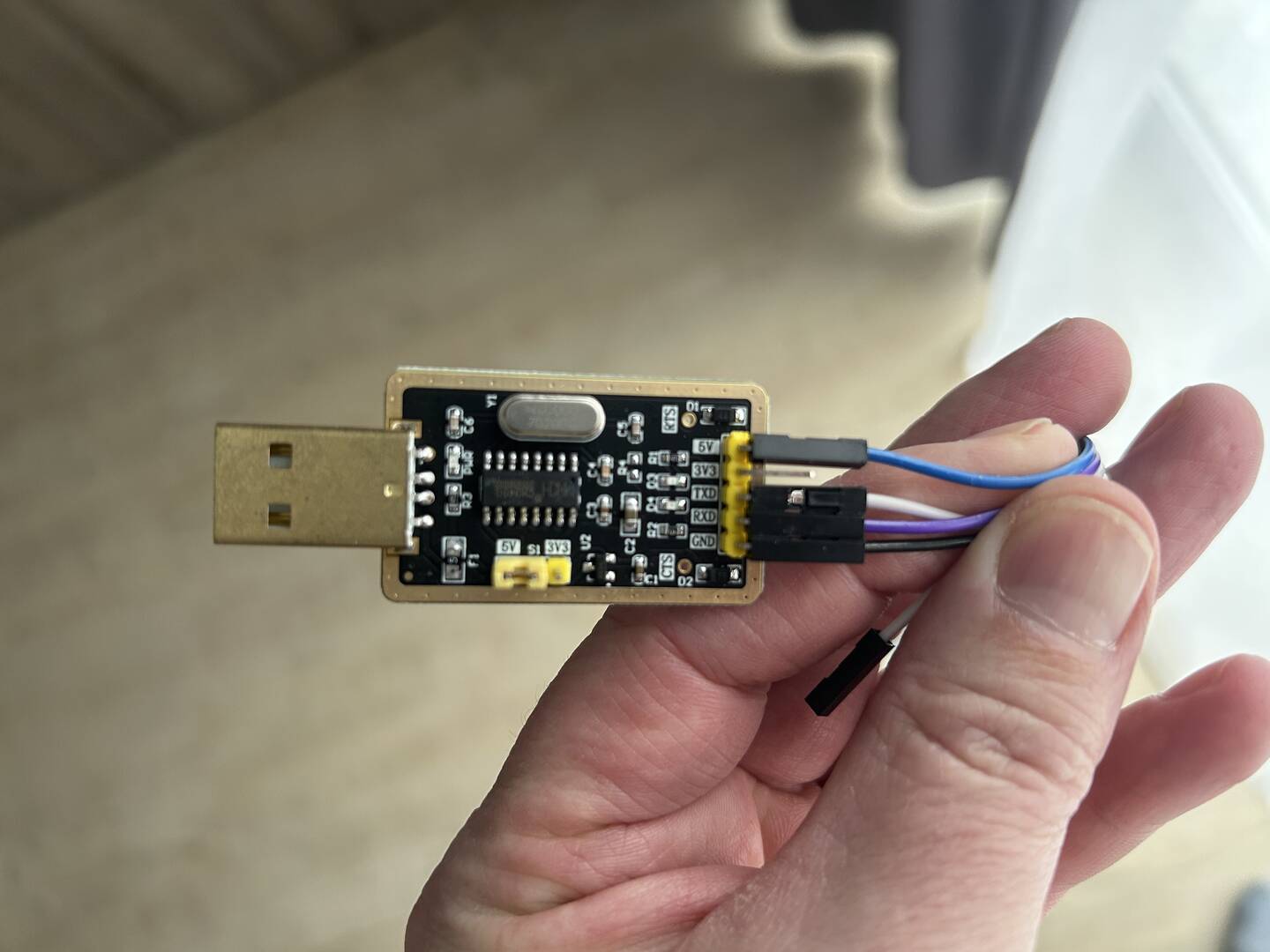

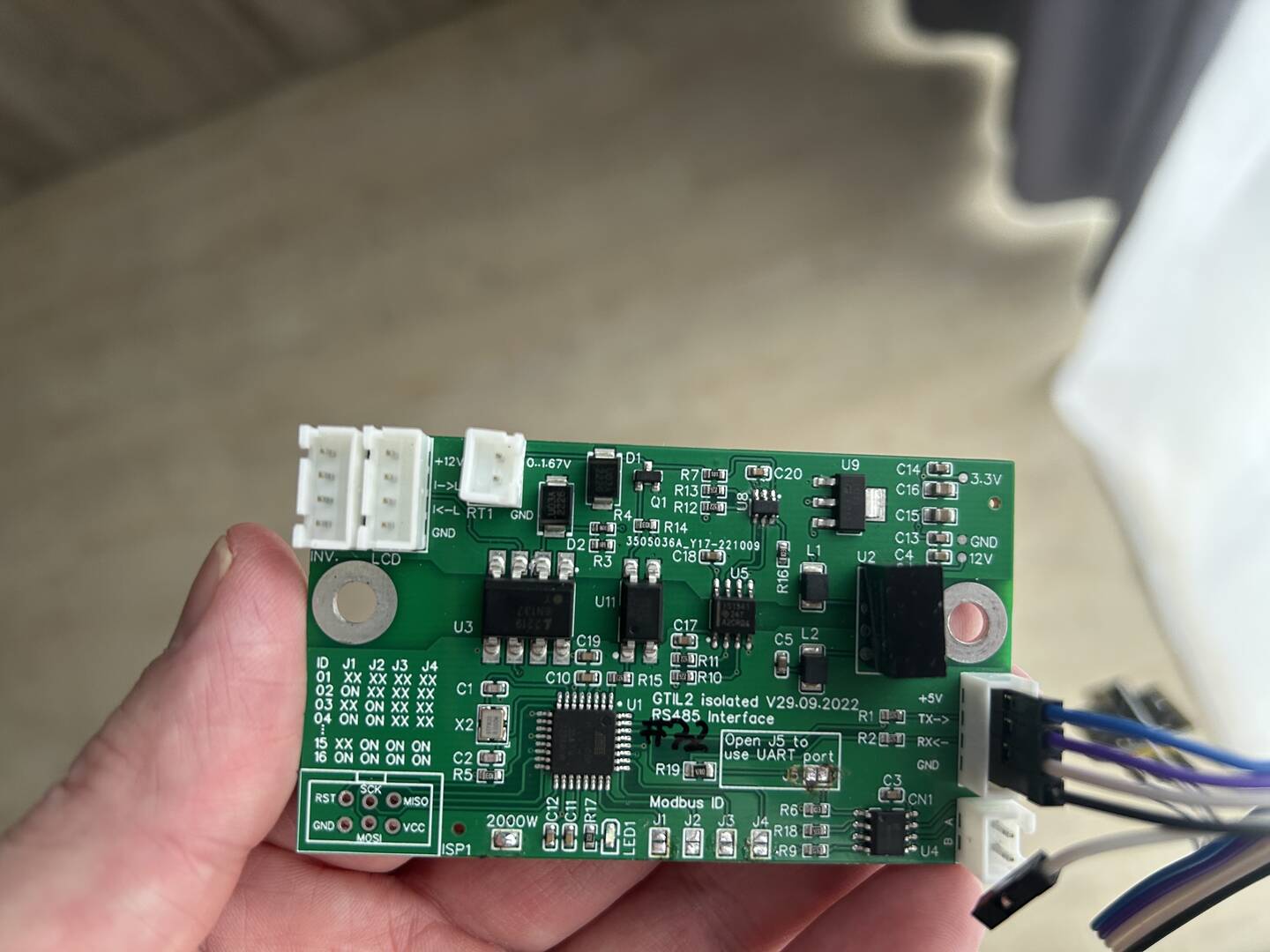

@andy12350 Hallo Andy... ahhhh Chaos! .... Du musst zwischen Trucki2ShellyGateway (T2SG) und RS485 Trucki/Adapterplatine unterscheiden!
Die RS485 Trucki/Adapterplatine hat einen ATMEGA328p Prozessor und wird AVRDUDE und dem USB Adapter programmiert. Genauso wie auf den Bildern von Dir. Für AVRDUDE brauchst Du aber ein HEX File. Das bekommst Du gerne per Email von mir. Die Firmware Version schreibe ich immer mit Edding auf die Platine die aktuelle Version ist 1.08. Ich würde nur ein Update machen, wenn Dir ein Feature fehlt, oder Du z.B. einen SUN2000 hast. Ansonsten never change a running system!
Das T2SG läuft auf einem WEMOS mit ESP8266/8285 Prozessor. Ein WEMOS hat einen USB Anschluss über das es programmiert wird. Die Software dazu heißt z.B. ESPEasy . Die Firmware ist ein *.bin File und kann von Github runtergeladen werden.
Ich hoffe das hilft.

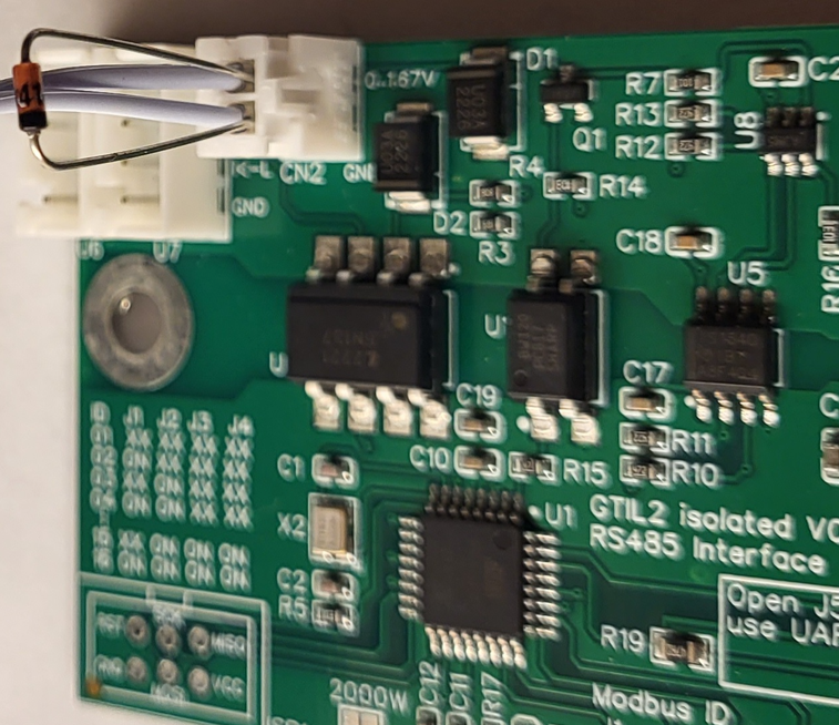

@andy12350 Habe ich noch nie erlebt, dass die Lüfter hochdrehen. Das liegt leider am SUN. Da weiß ich auch nicht, was man machen kann. Beim SDM630 kannst Du mit einer Diode die Leistung auf ca. 390W begrenzen:
Die Diode 1N4841 SI im DO35 Gehäuse ist Standard und bekommst du überall für kein Geld:
https://www.amazon.de/Speed-Diode-1N4148-200mA-Universaldiode/dp/B00IJEPA5O/ref=sr_1_16?__mk_de_DE=%C3%85M%C3%85%C5%BD%C3%95%C3%91&crid=2YMV7D1T4QQ52&keywords=1n4148&qid=1663910187&sprefix=1n4148%2Caps%2C237&sr=8-16
Der schwarze Ring an der Diode muss zur Platineninnenseite zeigen. So wie auf dem Foto.
