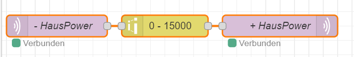

Ich hatte ja hier schon mal davon berichtet das ich bei Strombezug negative MQTT-Power Werte bekomme .
Ich habe nun doch mal IOBroker aus Neugierde installiert.
Mit dem NODE Red Adapter ist es mir nun gelungen ganz einfach den MQTT-Wert zu invertieren .
Falls es jemanden interessiert hier meine Lösung :
Ich verwende bei Node-Red die Nodes/Funktionbausteine => "mqtt in" und "mqtt out" .
Dazwischen setze ich noch das Node => "range" .
"mqtt in" empfängt den Zähler-Wert , range wandelt negative Werte unter mit der Definition
Eingangwertebereich von 0- -15000 in Ausgangwertebereich 0- 15000 um ,
der positive Ausgangswert wird dann mit "mqtt out" unter einem neuen Topic gesendet (publish).
Das neue Topic muss dem entsprechen was der Wemos Client subscribed hat
mqtt in--range--mqtt out
Das ganze mit "try and error" realisiert .
Ob das alles so korrekt ist ..... keine Ahnung es funktioniert aber .

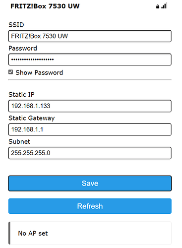

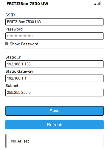

Hallo beisammen,
hab soeben die Trucki-Platine mit Wemos D1 mini pro eingebaut und hochgestartet.
Die Platinen blinken grün und blau, schaut grundsätzlich mal gut aus.
Es war dann der AP "Trucki2Shelly Gateway" verfügber, ich habe mich verbunden und mit 192.168.4.1 den WiFiManager gestartet.
Dann die SSID und das Fritz!Box Passwort gesetzt und gesichert; Static IP und Gateway waren dabei noch falsch eingetragen.
Jetzt gibt es keinen AP. Der Wemos blinkt mal schneller, mal langsamer, mal gar nicht.
Gemäß einiger Postings sollte man den Wemos resetten; D0 und D5 verbinden und den RESET Button (>4sek) drücken, damit der AP "Trucki2Shelly Gateway" wieder aktiviert wird.
Das habe ich im ausgebauten Zustand und im eingebauten Zustand (stromlos) gemacht, kein Erfolg.
Unter Spannung habe ich es nicht versucht, damit ich nichts von den Bauteilen zerschieße und mich selber schütze.
Was darf ich / soll ich jetzt tun?
@0_einspeiser : Ja, fast alles richtig. Für den configReset musst Du D0 mit D5 verbinden und dann einmal kurz den Reset Button am Wemos Modul drücken.
Dazu muss das Wemos Modul Strom haben. Du kannst es Z.B. ausbauen und mit einem USB Kabel an deinen PC anschließen. Das sollte dann ungefährlich sein.
Falls es nicht funktioniert, kannst Du die USB Verbindung gleich verwenden, um das Log File auszulesen. Siehe hier:
Viel Erfolg,
Gruß,
Trucki

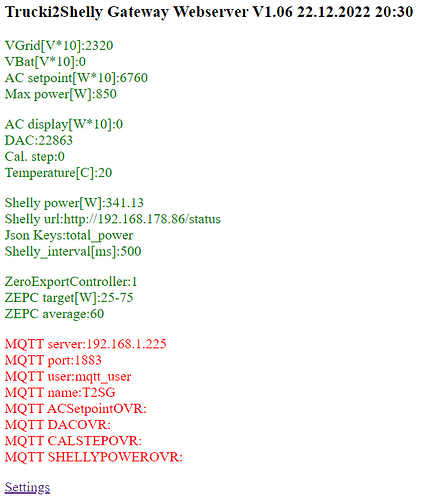

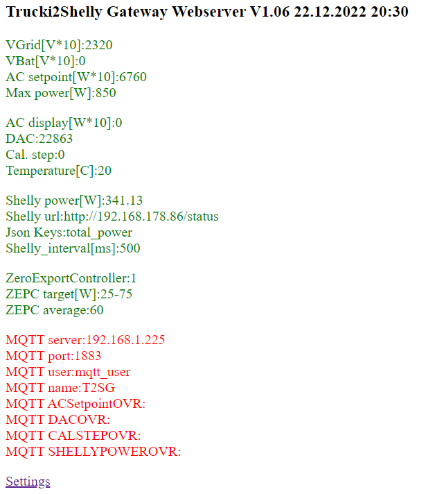

Hallo Trucki,
ich habe die Platine und den Trucki2Shelly Gateway erfolgreich in Betrieb genommen. Funktioniert Super!
Ich habe noch mal ein paar Fragen zur Regelung des T2SG.
Wenn ich das richtig verstehe werden all 500ms (shelly intervall[ms]: 500) die Hausverbrauchswerte vom Shelly (in meinen Fall Tasmota) abgefragt und aus den 60 letzten Werten ein Mittelwert gebildet (ZEPC average: 60).
Dann wird versucht den Hausverbrauchswert -50W (const uint8_t grid_offset = 50:wink: zutreffen mit einer Toleranz von +/-25W (ZEPC target[W]: 25-75).
Habe ich das soweit richtig verstanden? Wieso hast du den "grid_offset" hard gecode und nicht als Parameter? Warum ist die Regelung so träge eingestellt?
Vielleicht magst Du noch mal ein paar Hintergründe zu den von Dir gewählten default Werten der Regelung geben?
Hat jemand vielleicht Erfahrung mit andern Werten gemacht?
Viele Grüße,
Lars
@karl-kette Hallo Lars,
Toll das es läuft. Ich freue mich immer über positive Rückmeldungen. Ab Version V1.05 (bin File auf Github) kannst Du das Target und den Average in den Settings einstellen.
Ich fahre bei mir mit 10-30W und Average 10 zur Zeit ganz gut.
Gruß Trucki
