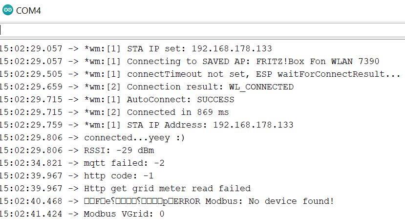

Hallo Trucki,
ich habe deine Platinen bekommen. Jedoch ist der Sun-2000 noch unterwegs.
Ich habe verschiedene Wemos erfolgreich geflashed und nach der WLAN-Config ist kein T2SG in der FritzBox zu sehen.
Könnte es sein, das der T2SG nach der WLAN-Config nur startet, wenn die RS485 Platine angeschlossen ist?
zI{▒▒8V▒▒Starting up... Trucki2Shelly Gateway V: 1.05 10.12.2022 18:47 Reading from eeprom: { "mqtt_server": "192.168.1.225", "mqtt_port": "1883", "mqtt_user": "mqtt_user", "mqtt_pass": "mqtt_pass", "mqtt_name": "T2SG", "shelly_url": "http://192.168.1.217/status", "json_keys": "total_power", "shelly_interval": "500", "maxPower": "850", "zepc_target": "25-75", "zepc_average": "60", "ip": "192.168.179.81", "gateway": "192.168.179.1", "subnet": "255.255.255.0" } *wm:[1] AutoConnect *wm:[2] Connecting as wifi client... *wm:[2] Custom static IP/GW/Subnet/DNS *wm:[2] Custom STA IP/GW/Subnet *wm:[1] STA IP set: 192.168.179.81 *wm:[1] Connecting to SAVED AP: ORWLAN *wm:[1] connectTimeout not set, ESP waitForConnectResult... *wm:[2] Connection result: WL_CONNECT_FAILED *wm:[1] AutoConnect: FAILED *wm:[2] Starting Config Portal *wm:[2] Disabling STA *wm:[2] Enabling AP *wm:[1] StartAP with SSID: Trucki2Shelly Gateway *wm:[2] AP has anonymous access! *wm:[1] AP IP address: 192.168.4.1 *wm:[1] Starting Web Portal *wm:[2] HTTP server started *wm:[2] WiFi Scan ASYNC started *wm:[2] Config Portal Running, blocking, waiting for clients... *wm:[2] WiFi Scan ASYNC completed in 2190 ms *wm:[2] WiFi Scan ASYNC found: 4 *wm:[2] NUM CLIENTS: 0
Die FritzBox meldet:
Vielen Dank
Olaf

@ollir Hallo Olaf,
nein das muss auch ohne Trucki-Platine funktionieren. Lt. Log kann er sich nicht mit dem WLAN verbinden. D.h. vielleicht SSID, Passwort oder Empfang schlecht? Oder ist in der Fritzbox eingestellt, dass sich keinen neuen Geräte verbinden dürfen? Vielleicht mal ohne Repeater dazwischen probieren.
Viele Grüße,
Trucki

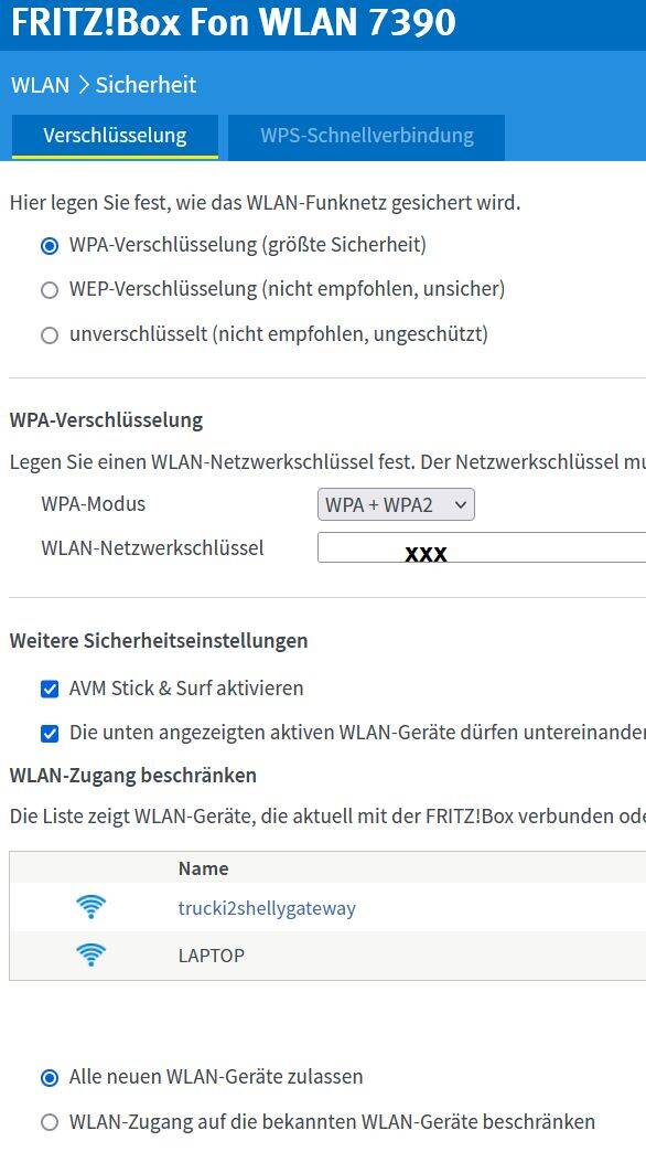

@trucki Habe nun mehrfach alles neu kontrolliert und eingestellt.
Auch in der FritzBox sind neue Verbindungen erlaubt.
Habe auch mal manuell die IP und MAC angelegt.

@ollir Morgen Olaf,
Du merkst ja am Log wie lange (einige Sekunden) er versucht die Verbindung herzustellen. Das sollte eigentlich reichen.
Wie sieht es denn mit deinen WiFi Einstellungen der Fritzbox aus?
-Hast Du auf Groß-Kleinschreibung von SSID und passwort geachtet?
  • Hast Du es mal direkt neben der Fritzbox ohne Repeater probiert?
  • Hast Du die Fritzbox mal neu gestartet?
  • Hast Du ein Leerzeichen in deiner SSID?
  • Steht dei WiFi Kanal auf Auto?
  • Steht die WiFi Geschwindigkeit (802a/g/n) auf Auto?
  • Ist 2.4GHZ eingeschaltet?
  • Siehst Du dein WLan bei der T2SG WiFi Konfiguration?
-Kannst Du es mal zum Test mit einem anderen Router probieren?
Gruß Trucki

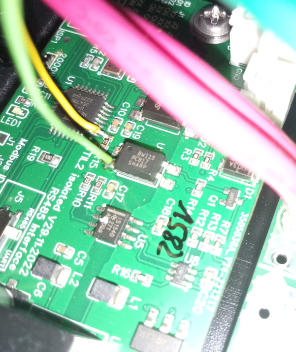

Hallo Trucki,

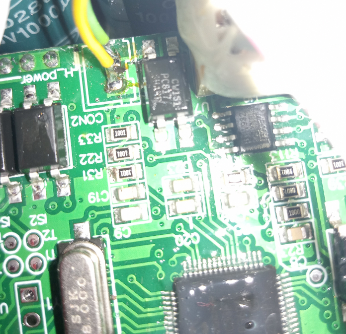

ich habe jetzt dein Board in meinen Sun2000 eingebaut.
Hier erst mal noch eine info zu meinem Projekt.
Ich habe einen Sun2000 und einen 3.5kWh LiFePo4 Akku mit 72V.
Meine 4kWp Solaranlage liefert im Sommer mehr als ich verbrauchen kann. Den überschüssigen Strom will
ich im Akku speichern und dann nachts meinen Grundbedarf decken. Auch tagsüber sollen Lastspitzen (Herd, Mikrowelle)
ausgeglichen werden. Dazu muss der Sun2000 ständig in Bereitschaft laufen.
Mit der Softwareversion 7.1 des Sun2000 läßt sich bei mir mit der Truckiplatine die Leistung aber nur bis 16W runterregeln.
Deshalb habe ich die alte Version V5.2 auf den Sun2000 geflashed, um wieder den externen Limiter Eingang nutzen zu können.
Der ist hardwaremäßig noch vorhanden, kann nur in der aktuellen Version nicht mehr ausgewählt werden.
Wenn der externe Limiter ausgewählt ist kann man mit 0V am Limiter die Ausgangsleistung auf NULL bringen. Bei 5V ist dann die Regelung
der Trucki Patine wieder aktiv. Dazu kann man ein Signal von der Trucki Platine nutzen (gelbes Kabel).
Nach der Kalibrierung kann man die Leistung des Sun2000 ab ca. 100W gut einstellen. Im Bereich zwischen 0W und 100W konnte ich noch nichts
einstellen. Meistes geht er dann auf 0W.

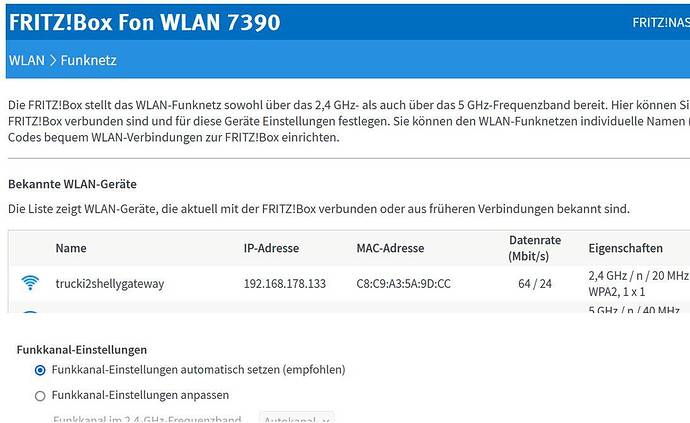

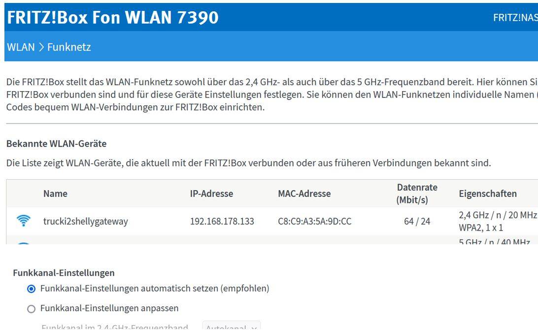

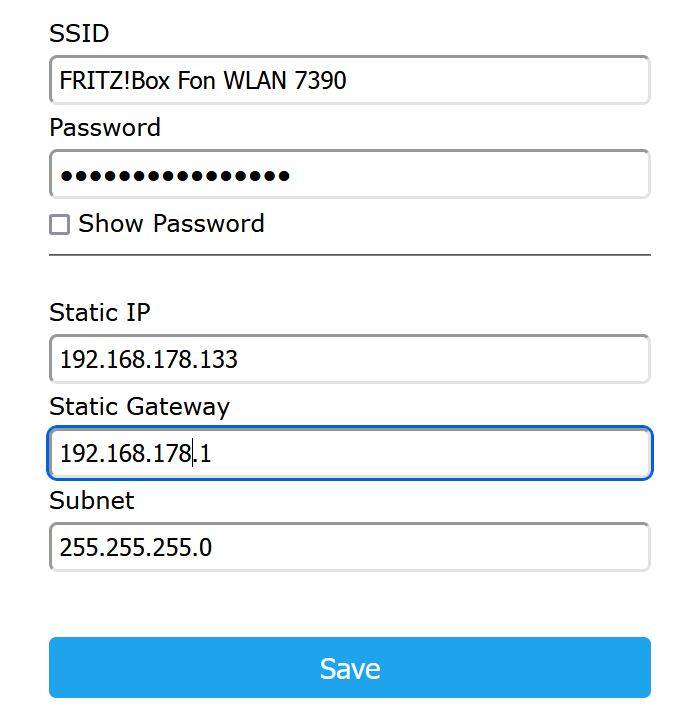

@ollir : Hallo Olaf,
ich habe mit eine FritzBox 7390 besorgt und auf Werkseinstellungen zurückgesetzt. Das T2SG V1.05 hatte keinerlei Probleme mit der Verbindung. Kannst Du deine Einstellungen mal mit meinen vergleichen:
@trucki Hallo Trucki,
Ich könnte k...
Ich habe seit ein paar Wochen einen neuen Rechner.
Vor lauter verzweifelung habe ich nun meinen alten Rechner angeschlossen - und siehe da!
Flashen und verbinden hat auf anhieb funktioniert ?
▒HQ▒<>$h▒▒D:▒t▒▒tp▒ò▒Starting up... Trucki2Shelly Gateway V: 1.05 10.12.2022 18:47 Reading from eeprom: { "mqtt_server": "", "mqtt_port": "", "mqtt_user": "", "mqtt_pass": "", "mqtt_name": "", "shelly_url": "http://192.168.179.44/status", "json_keys": "total_power", "shelly_interval": "500", "maxPower": "200", "zepc_target": "25-75", "zepc_average": "60", "ip": "192.168.179.81", "gateway": "192.168.179.1", "subnet": "255.255.255.0" } *wm:[1] AutoConnect *wm:[2] Connecting as wifi client... *wm:[2] Custom static IP/GW/Subnet/DNS *wm:[2] Custom STA IP/GW/Subnet *wm:[1] STA IP set: 192.168.179.81 *wm:[1] Connecting to SAVED AP: ORWLAN *wm:[1] connectTimeout not set, ESP waitForConnectResult... *wm:[2] Connection result: WL_CONNECTED *wm:[1] AutoConnect: SUCCESS *wm:[2] Connected in 3589 ms *wm:[1] STA IP Address: 192.168.179.81 connected...yeey :) RSSI: -76 dBm http code: 200 http received: {"wifi_sta":{"connected":true,"ssid":"ORWLAN","ip":"192.168.179.44","rssi":-60},"cloud":{"enabled":true,"connected":true},"mqtt":{"connected":false},"time":"15:46","unixtime":1672497989,"serial":16906,"has_update":false,"mac":"349454747FB7","cfg_changed_cnt":0,"actions_stats":{"skipped":0},"relays":[{"ison":false,"has_timer":false,"timer_started":0,"timer_duration":0,"timer_remaining":0,"overpower":false,"is_valid":true,"source":"input"}],"emeters":[{"power":134.48,"pf":0.54,"current":1.10,"voltage":227.82,"is_valid":true,"total":243168.6,"total_returned":0.0},{"power":96.22,"pf":0.69,"current":0.61,"voltage":227.29,"is_valid":true,"total":293739.4,"total_returned":0.0},{"power":151.94,"pf":0.80,"current":0.83,"voltage":227.53,"is_valid":true,"total":430101.7,"total_returned":0.0}],"total_power":382.64,"emeter_n":{"current":0.00,"ixsum":1.16,"mismatch":false,"is_valid":false},"fs_mounted":true,"v_data":1,"ct_calst":0,"update":{"status":"idle","has_update":false,"new_version":"20221027-110030/v1.12.1-ga9117d3","old_version":"20221027-110030/v1.12.1-ga9117d3"},"ram_total":49928,"ram_free":31032,"fs_size":233681,"fs_free":154867,"uptime":115224} Json_keys: total_power Token: total_power 382.64 Shelly power: 382.64 Http get grid power connected Fe▒▒ ERROR Modbus: No device found! Modbus VGrid: 0 Debug output stop, starting Modbus to SUN GTIL2 in mode: TRUCKI
Weiss der Kuckuk, warum der neue Rechner so etwas macht.
Für mich unerklärlich.
Werde heute Abend bei ein paar Bierchen mal nachdenken ?
Vielen Dank für deine Mühe und einen "guten Rutsch"
Olaf
