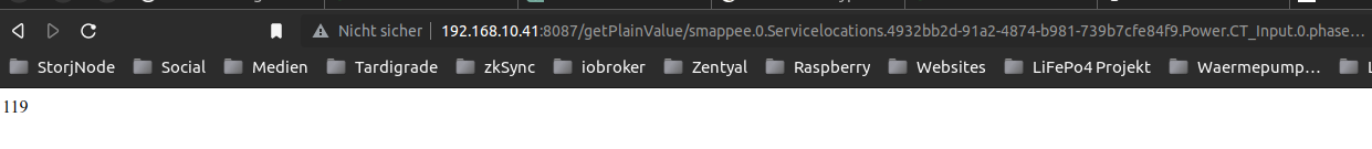

Hallo Jürgen, dein Smartmeter muss eine JSON Struktur liefern, die vom T2SG eingelesen werden kann. Gibt mal Shelly url in den Browser ein und poste hier die JSON Struktur.
Leider sieht man am Ende vom Log, dass dein WEMOS abstürzt, deshalb ist er nicht mehr erreichbar. Das kann sein, weil ich schlecht programmiert habe und bei diesen Einstellungen etwas schief läuft, oder weil dein WEMOS defekt ist. Ist habe mittlerweile schon ~5 Stück die garnicht laufen, oder abstürzen. Die Dinger halt billig.

@trucki Danke für die Antwort. ja die Dinger scheinen wirklich nicht wirklich "teuer" zu sein. Die shelly_Url
gibt mir genau den angegebenen Wert aus. Siehe Bild

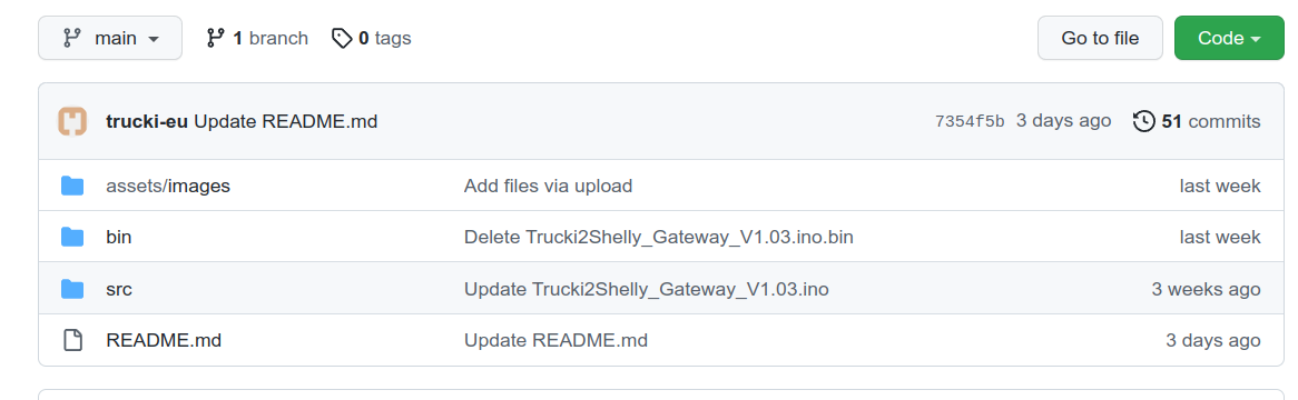

@trucki Sorry ich find hier nur die 1.03
Im bin Ordner liegt die V1.05

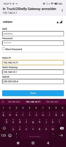

Ok ich hab diese .bin Datei mal geflasht. Nur - Ich kann da gerade mal die IP angeben und meinen Standard Gateway siehe Bild. Zudem wird die IP nicht gespeichert. Wo geb ich nun all meine MQTT Daten ein? Wäre es evtl möglich, dass du auch die 1.05 .ino Datei da rein stellen könntest?

öffne deine Static IP 192.168.10.71 und dort findest du weitere Einstellungen, die man dann jederzeit auch ändern kann.
Die Einstellung können jetzt vom Webserver aus konfiguriert werden. Steht auch hier:

So . Ich glaube ich habs jetzt geschnallt. Ich bin immer davon ausgegangen, dass ich dem T2S-Adapter den Wert direkt aus meinem Smappee übergeben muss, damit er mit diesem Arbeiten kann. Da ich aber so oder so den Sun-1000 mit meinem Iobroker steuern will brauche ich ja diesen Wert gar nicht an den Adapter zu senden sondern löse dass dann per mqtt. Als ich die Shelly_url rausgenommen hatte, funktionierte sogar der vermeintlich defekte Wemos auch wieder.
