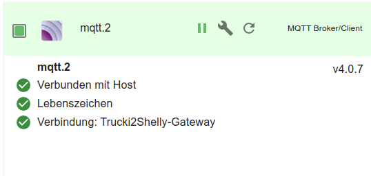

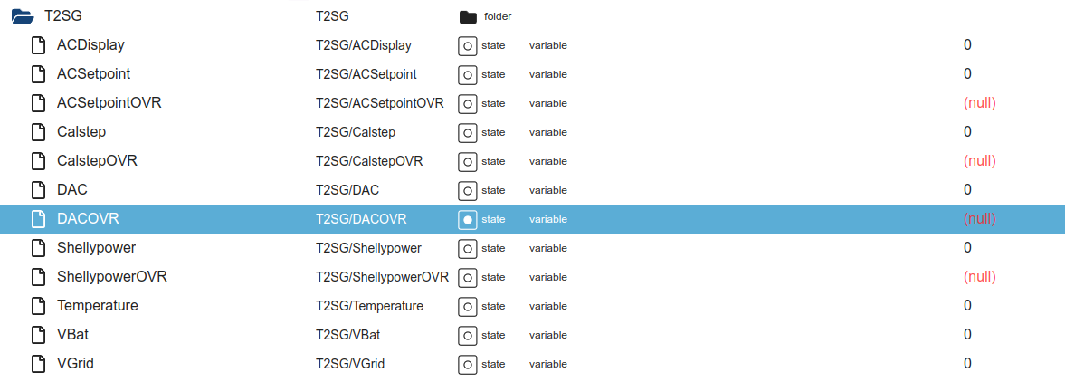

@trucki danke für deine Antwort. Leider weiss ich nicht wo ich das eingeben kann. kannst du mir da ein Tip geben bitte?
die Werte werden mir nirgends angezeigt. Nicht im IOBroker und nicht im Home Assistant.
Vielen Dank und Grüße
Stally
@stally: Deine mqtt Verbindung ist ja grün. D.h. Du hast es geschafft einen MQTT Broker aufzusetzen und das T2SG damit zu verbinden. Dann hast Du bestimmt auch ein HomeAssistant oder ioBroker, der ebefalls auch auf den mqtt Broker zugreifen kann. Von dort musst Du auf das mqtt topic T2SG/CalstepOVR eine 99 schreiben.

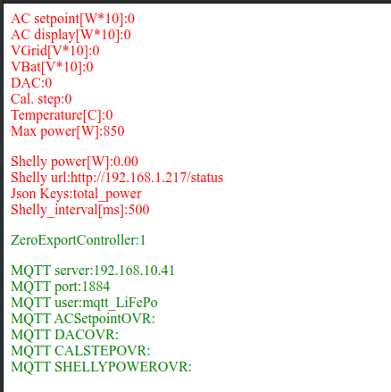

Hallo an alle hier. Ich bin ebenfalls am Aufbau einer 16xLiFePo4 Zero-Einspeisung mit genau diesen Komponenten. Ich weiss jetzt nicht genau, ob ich ein neues Thema aufmachen sollte oder nicht. Aber erstmal hier mal meine Konfiguration:
Ich habe einen Smappee Solar in meiner Unterverteilung angeschlossen, welcher mir seit der Installation der PV-Anlage (2018) die Daten für meien Vis per Adapter an meinen ioBrocker liefert. Alles soweit top.
Nun will ich diesen Smappee anstelle eines Shelly 3EM benutzen. Was ich bis jetzt machen kann ist mit dem folgenden Befehl den aktuellen Wert pro Phase auslesen:
http://192.168.10.41:8087/getPlainValue/smappee.0.Servicelocations.4932bb2d-91a2-4874-b981-739b7cfe84f9.Power.CT_Input.0.phasePower
Dieser Wert bezieht sich auf Phase 0. Ich will das Ganze 3-Phasig aufbauen und habe mir bereit die drei SUN1000 angeschaft.
Wie muss ich nun meine Wemos konfigurieren, damit diese mit den Werten aus obiger http-Sequenz beladen werden?
Im Anhang auch noch ein Printscreen mit den Antworten meines Wemos, da sind noch einige Zeilen in rot.
Vielen Dank
@juergschwarz Also als Erstes muss mal die Verbindung zum SUN (erster Block) grün werden. Das sollte passieren, wenn das WEMOS auf die RS485 Trucki Platine aufgesteckt ist und der Schiebeschalter auf UART steht. Die RS485 Trucki Platine muss grün blinken.
Dann kannst Du entweder aus dem ioBroker den aktuellen Verbrauch den der SMAPPEE anzeigt auf ShellyPowerOVR weiterleiten oder es gibt eine URL mit der Du aus dem SMAPPEE direkt eine JSON Struktur holen kannst.
Viele Grüße,
Trucki
@trucki
das ist glaub mein Problem, mir werden niergends die Datenpunkte des T2SG angezeigt, meintest du das mit Topic?
alle anderen geräte die ich habe werden angezeigt.
werde glaub mal einen neunen IoBroker aufsetzen und da alles noch mal neu installieren.
Danke und Grüße
Stally

welchen MQTT Adapter hast du in ioBroekr installiert? Hier hat schon jemandem neuere Version geholfen ...
@trucki Soweit ok. Ich hab nur deine Adapter noch nicht im Hause (hole die erst 19.12.). Ich dachte nur, dass ich die Daten bereits im ioBroker mqtt sehen können sollte. Diesen hab ich eingerichtet und ich kann auch die Datenpunkte sehen. Siehe Anhang
Oder mach ich da einen Ueberlegungsfehler??
das sieht gut aus. Wenn Du den Wemos mit der trucki Platine verbindest, dann solltest du die Werte sofort sehen.
