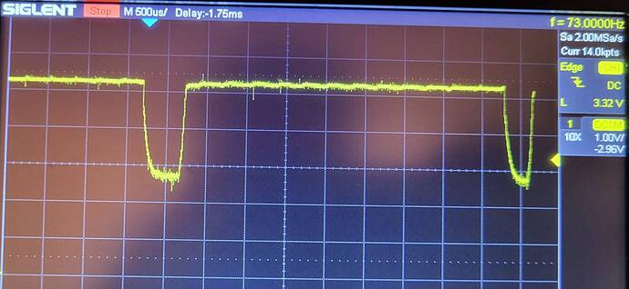

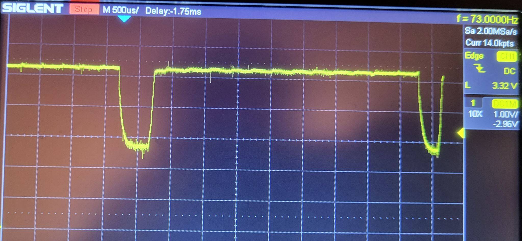

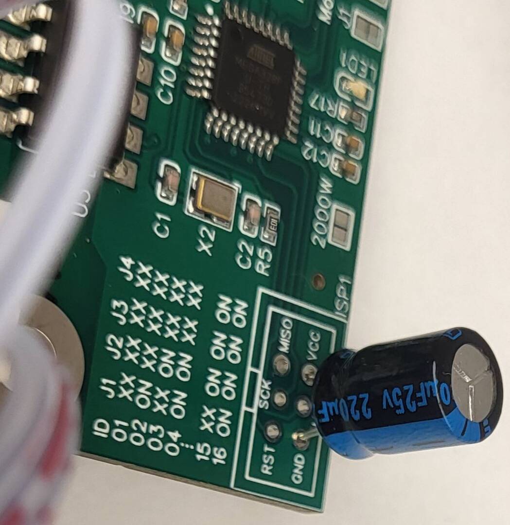

Da wollte ich gerade Feierabend machen und mir das beste Youtube Video des Tages noch mal anzusehen, da sind mir plötzliche Reboots mit einem frischen WEMOS D1 mini Pro an einem meiner SUNs aufgefallen. Vermutlich so wie bei Leon. Daraufhin habe ich das OSZI an GND und +5V vom WEMOS angeschlossen und vor allem beim Booten einen riesigen und langen Spannungseinbruch gesehen:

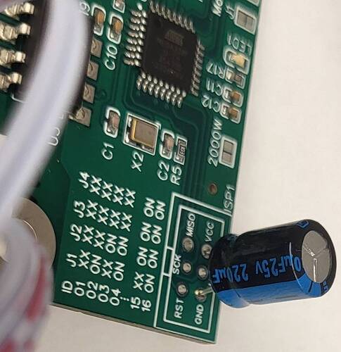

Das darf natürlich nicht sein und lässt sich mit einem 220uF 25V (o.ä) Elko zwischen VCC(5V) und GND beheben:
Wichtig, der Strich/Minuspol des Elkos muss mit GND verbunden werden, sonst macht es Puff! Der Pluspol mit VCC. So wie auf dem Bild.
Tut mir echt leid, dass mir das erst jetzt aufgefallen ist. Den Elko gibts schnell und günstig bei Ebay (Suche: 220uF 25V)

Zu dem Kondensator noch ein Hinweis für diejenigen, die ein Update der Firmware machen wollen:
Daran denken, dass man den Kondensator nicht direkt auf die Platine lötet, sondern etwas Abstand
lässt, damit man beim Updateprozess an GND kommt und ihn mit RST verbinden kann (muss). ?

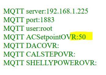

Die Trucki2Shelly Firmware funktioniert soweit aber Regeln kann ich nicht. Immer wenn ich einen Wert bei ACSetPointOVR oder DacOVR setze passiert nichts, er regelt ohne veränderung die vorhandende last weg.

bei mir kamen die Werte Automatisch sobald du den MQTT Server neu startest. Aber wie geschrieben habe ich die Probleme mit den manuelen Regeln des Sun

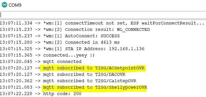

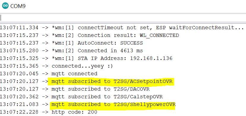

Was sagt den das serial log? kann der MQTT erfolgreich beim broker subscribed werden?
und kommt der Wert den Ihr über mqtt sendet im Webserver an?

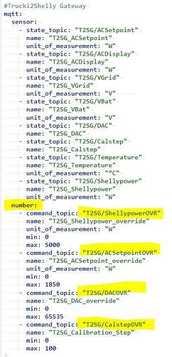

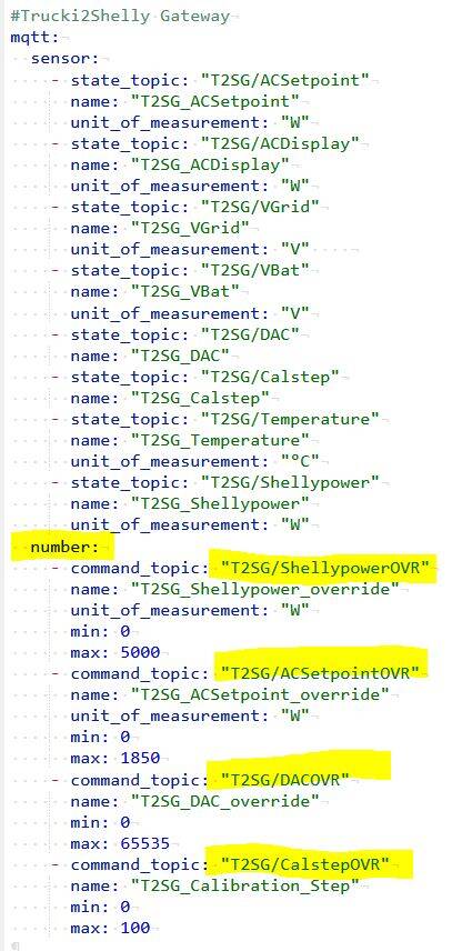

In der configuration.yaml habe ich die mqtt subscribe Werte so hinterlegt:

habe es ausprobiert bei mir kommen die eingegebenden werte nicht am Webserver an. Muss mal sehen ob das eine eigenart von meinen MQTT Server ist.
Habe meinen Fehler gefunden es war ein zu alter MQTT Server. Habe in jetzt auf 4.07 im Iobroker geupdatet und es funktierte sofort.
@Pali schaue mal nach welche version du vom MQTT Server bei dir drauf hast.
MfG
Leon
Bei mir funktioniert auch endlich ... Ich schäme mich zu sagen, was das Problem war ?
Alte Version war das nicht, ich habe MQTT-Adapter nur letzte Woche installiert.
Es war nur meine Dummheit (als Anfänger muss ich noch viel lernen ? ) ... ich habe zuerst den WemosD1 mit T2Sgateway zum laufen gebracht und dann angefangen mit der MQTT-Verbindung. Dabei ist die T2SG ganze Zeit gelaufen ohne es zumindest ein mal resetten. Nur ein Neustart des T2SG-Wemos hat gefehlt. Ich habe gar nicht gewusst, das auch die Reihenfolge wichtig ist ... was zuerst starten und was erst danach.
Erst als ich jetzt den Beispel-MQTT-Log von Trucki gesehen habe, ist bei mir im Kopf gefunkt ? ... zuerst MQTT-Server starten und dann den Client (T2SG). Das war die ganze Zeit mein einziges Problem ... na ja, es hat etwas gedauert, aber jetzt vergesse ich das bestimmt nicht mehr ?

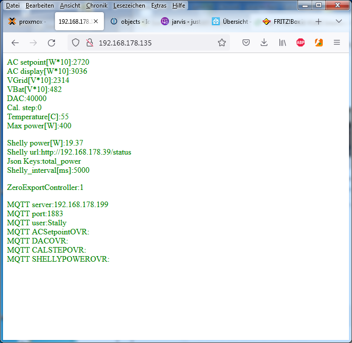

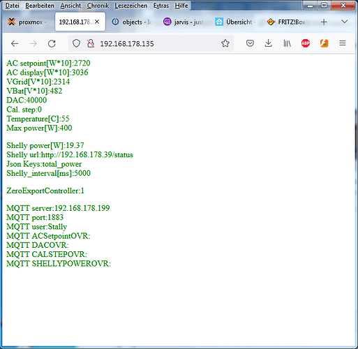

ich kämpfe gerade damit die Paltine mit einem D1 mini und dem Trucki2Shelly-Gateway zum laufen zu bringen.
mir ist nun aufgefallen das der DAC Wert immer gleich auf 40000 springt und so nicht regelt.
Kann mir wer sagen was ich da falsch mache? Bin leider blutiger Anfänger in der Thematik und hab auch nichts dazu im Forum gefunden.
Vielen Dank schon mal und viele Grüße
Stally
@stally : Ich glaube Du hast Dir deine Kalibrierung zerschossen als Du irgendeinen Wert auf "CALSTEPOVR" per mqtt geschrieben hast. Schreib mal den Wert 99 -> CALSTEPOVR. Dann wird wieder die Standard Kalibrierung geladen.

Hi Trucki,
kleines Fehlverhalten entdeckt (oder doch ein Fehler an meiner Seite):
ich habe meinen SUN1000 immer noch nur "auf dem Tisch", ohne Akku, ohne PV-Panelle, einfach nur zum Testen. Ich wollte die Situation simulieren, wenn von ShellyEM negative Werte kommen (Überschuss von der PV-Anlage).
Ich habe also T2SG so eingestellt, dass ich die "Shellypower" Werte nur manuell über MQTT sende (über ShellypowerOVR). Aber sobald ich minus Wert schicke (egal welcher), übernimmt T2SG eine unsinnige Zahl, und zwar immer 1073674048.00 ("Shellypower"). ShellypowerOVR übernimmt die richtige negative Zahl:
z.B. ich sende ShellypowerOVR = -100, und T2SG zeigt Shellypower=1073674048.00 , ShellypowerOVR=-100
Positive Werte funktionieren problemlos.
Es ist eigentlich nicht wichtig, weil man normalerweise keine negative Shellypower-Werte manuell über MQTT senden braucht.
Aber vielleicht interessiert dich dieses Verhalten.
PS: kleine Anregung für nächste T2SG-Versionen: mehr Einstellmöglichkeiten, was den ZeroExportController betrifft. Z.B. die Dynamik, wie schnell soll er die Soll/Ist-Unterschiede ausgleichen (z.B. ein paar Dynamik-Stufen)... Vielleicht auch die Möglichkeit unterschiedliche Dynamik-Stufen für Hochregeln und Runter regeln (wie du das auch jetzt hast, hoch langsam, runter schnell).
Ich bin aber momentan trotzdem sehr mit dem T2SG zufrieden, obwohl immer noch in Test/Planung-Phase. Vielen Dank für deine Arbeit!
Pali
