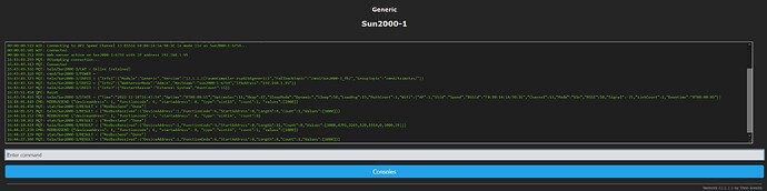

So ich habe es mal mit Tasmota versucht.
Habe aber leider Probleme den SUN zu steuern auslesen geht aber sobald ich den Beispiel befehl ( MODBUSSEND {"deviceaddress": 1, "functioncode": 6, "startaddress": 0, "type":"uint16", "count":1, "values":[1000]} ) eingebe macht er nichts und läuft weiter auf vollgas (1650Watt).
Auslesen kann ich ihn.
Siehe dazu den Anhang.
Im Ioborker konnte ich ihn einbinden. Aber zum Steuern kann ich noch nichts sagen Pali
Hallo Leon,
Was passiert, wenn Du den ModbusSend Befehl direkt in die Tasmota Konsole eingibst?
LT. dem log Geht er auf 479W und nicht auf 1650?
Und was macht er wenn Du statt 1000 eine 0 eingibst?
Gruß Trucki

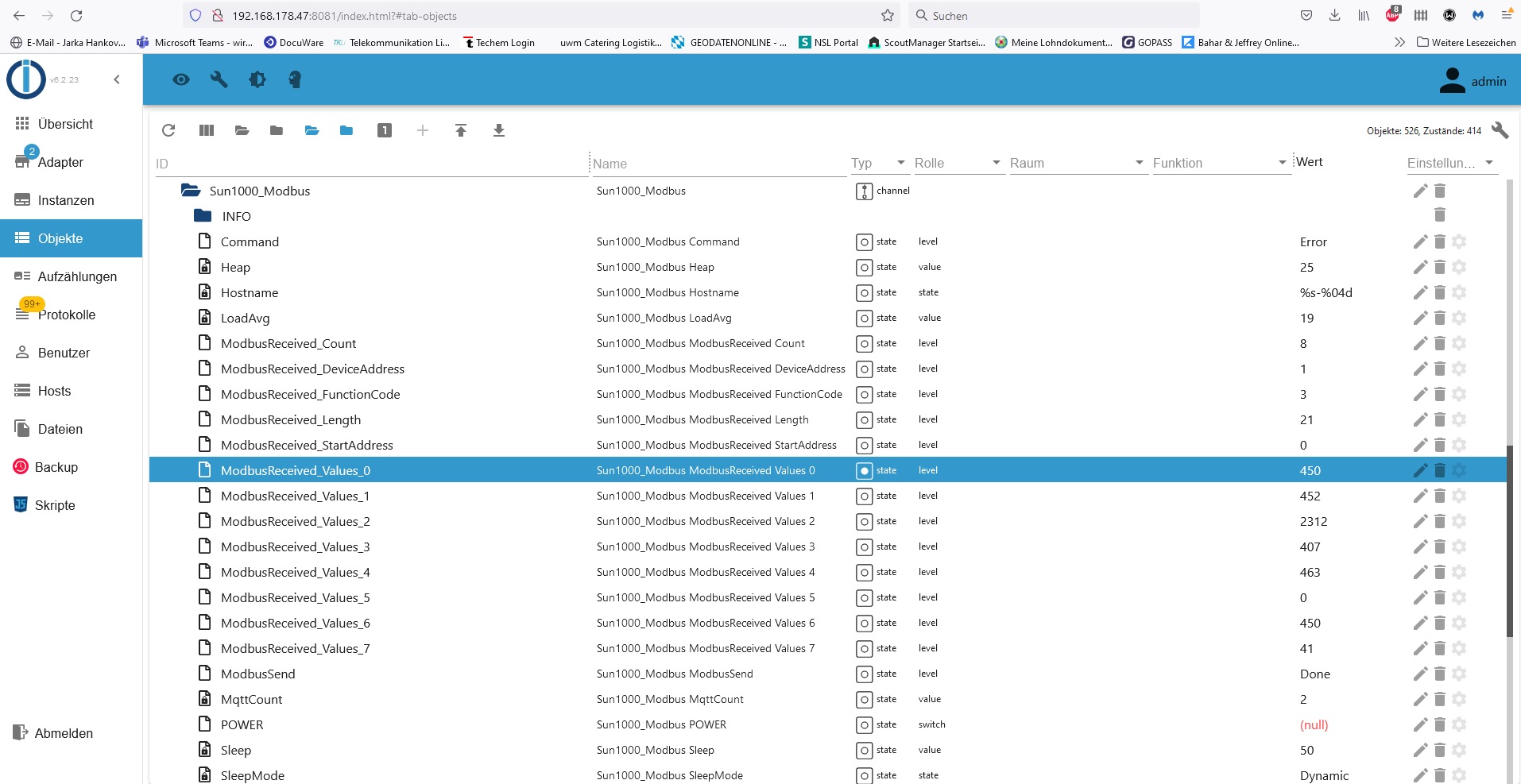

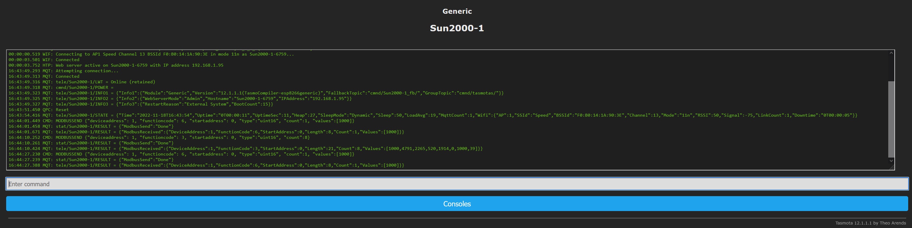

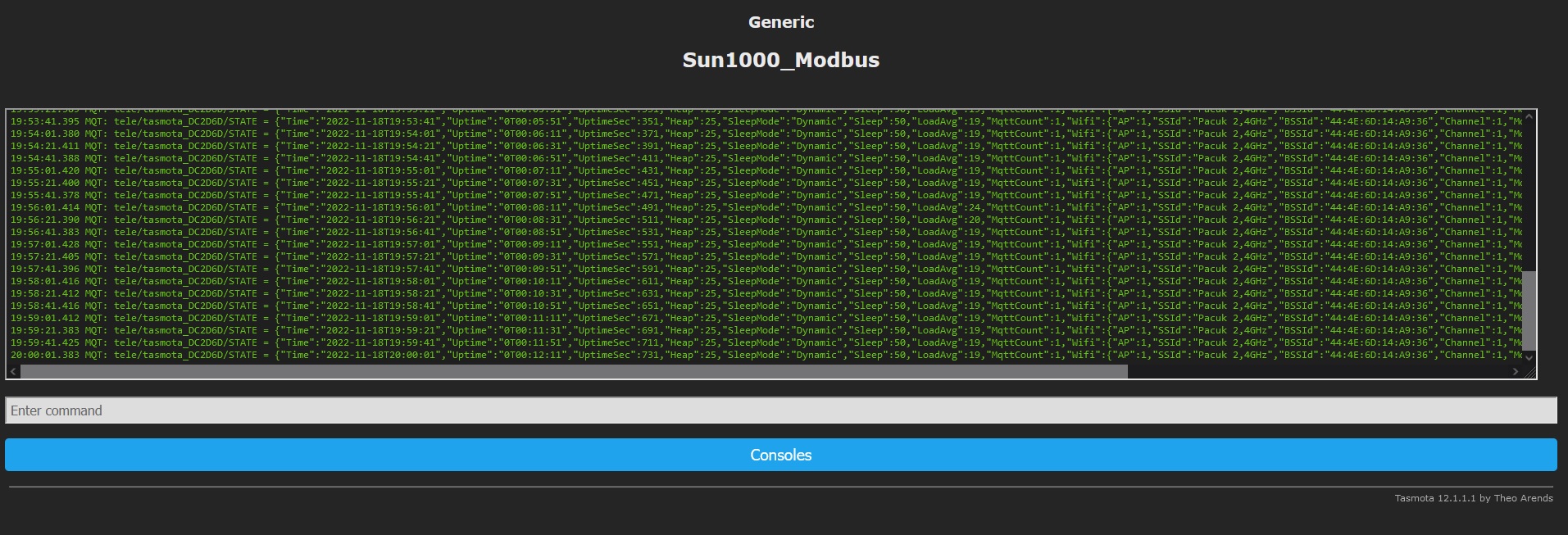

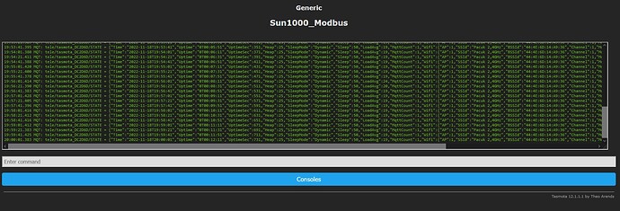

ich habe MQTT Verbindung zu Tasmota, aber ich habe keine Objekte/Variablen für Steuerung und auch keine Variablen/Objekte für die ausgelesene Daten. Nur diese: siehe schreenshot.

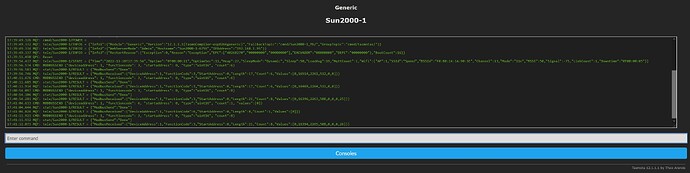

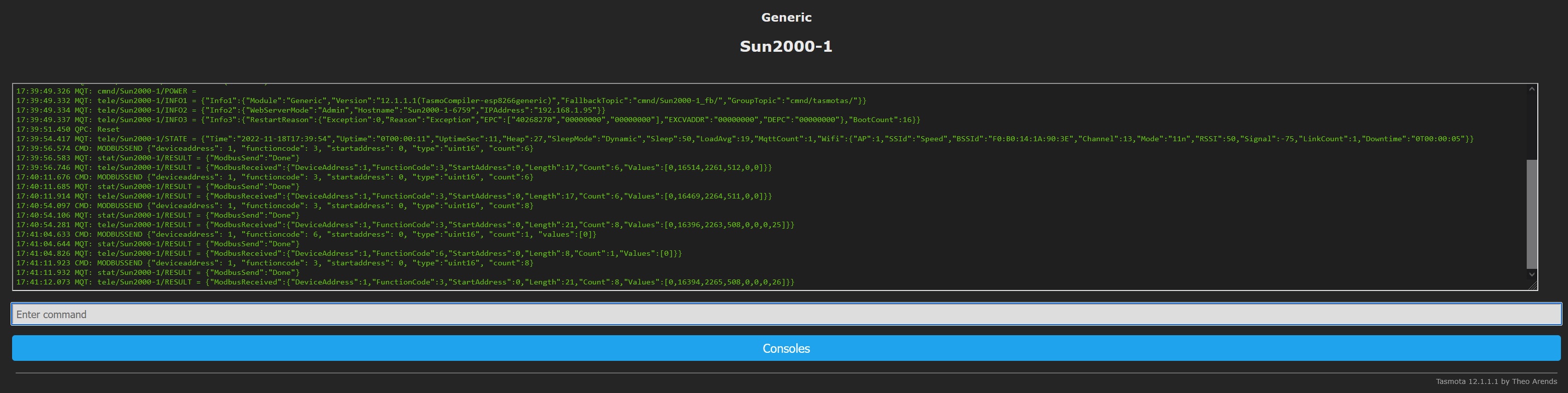

Im ioBroekr in den Variablen/Objekten sehe ich nur das, was regelmäßig in Tasmota-Console auftaucht (bei mir jetzt eingestellt jede 20 Sekunden), siehe Console-Screenshot. Die ganze Zeile passt nicht auf das Bild, deswegen hier als Text:
tele/tasmota_DC2D6D/STATE = {"Time":"2022-11-18T19:59:41","Uptime":"0T00:11:51","UptimeSec":711,"Heap":25,"SleepMode":"Dynamic","Sleep":50,"LoadAvg":19,"MqttCount":1,"Wifi":{"AP":1,"SSId":"Pacuk 2,4GHz","BSSId":"44:4E:6D:14:A9:36","Channel":1,"Mode":"11n","RSSI":46,"Signal":-77,"LinkCount":1,"Downtime":"0T00:00:05"}}
Und genau diese Objekte sehe ich dann in ioBroker: Time, Uptime, UptimeSec, Heap, SleepMode, Dynamic, Sleep, LoadAvg, MqttCount, Wife ... Channel ... Signal ...
... die ich aber nicht brauche :frowning:

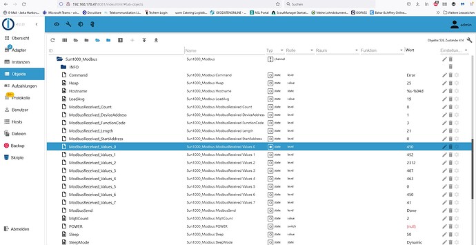

... ich weiss nicht wie, aber die Werte habe ich endlich im ioBroker (siehe Screenshot).
Ich habe mit Einstellungen für Sonof Adapter gespielt ("Automatische Erstellung von Zuständen"), aber auch in Tasmota Module Configuration (geändert von Generic(18) auf Generic(0) und wieder zurück).
aber ich glaube die Objekte wurden "erschaffen" erst wenn ich den Befehl in Tasmota-Console ausgeführt habe:
MODBUSSEND {"deviceaddress": 1, "functioncode": 3, "startaddress": 0, "type":"uint16", "count":8}
Ich habe den Befehl natürlich auch früher schon benutzt, aber irgendwie hat das erst jetzt geklappt.
Leider kann ich den ModbusReceived_Values_0 (AC power) noch nicht vom ioBroker ändern ... aber immer hin ein Schritt nach vorne.
Nur zur info: nur der Wert ModbusReceived_Values_0 (AC power) wird im iobroker automatisch refreshed. D.h. wenn ich in Tasmota-Console den AC power einstelle mit
dann wird der Wert ModbusReceived_Values_0 automatisch auch angepasst.
Alle andere Werte ModbusReceived_Values_1-7 werden refreshed erst wenn man in Tasmota den Befehl ausführt: MODBUSSEND {"deviceaddress": 1, "functioncode": 3, "startaddress": 0, "type":"uint16", "count":8}
Aber wenn ich ModbusReceived_Values_0 im ioBroker manuell setzte, bleibt er im ioBroker fest auf diesem Wert (obwohl die Leistung auf dem SUN nicht geändert wurde). Der alte Wert kommt erst nach dem:
EDIT: alle Werte "ModbusReceived_Values" im ioBroker ändern sich nur nach dem Befehl MODBUSSEND ausgeführt in Tasmota-Console ...
