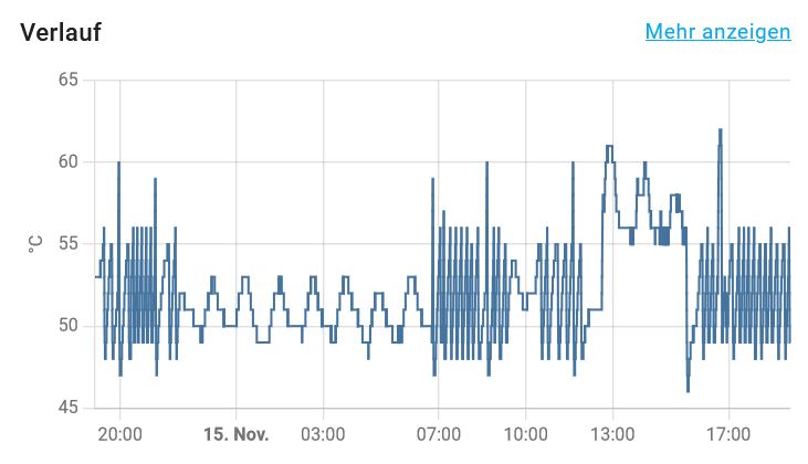

Der Temperatur Wert den die Platine ausliest, ist der von dem Kühlkörper in der Mitte oder? Wie sind eure Temperaturen unter welchen Lastbedingungen so?

Die ausgelesene Temperatur ist die, die auch auf dem Display angezeigt wird und ja, das ist die des mittleren Kühlkörpers.
Hier die heutige Temperatur meines SUN2000. Von ca. 13-15Uhr hat er kontinuierlich mit 1850W eingespeißt.
