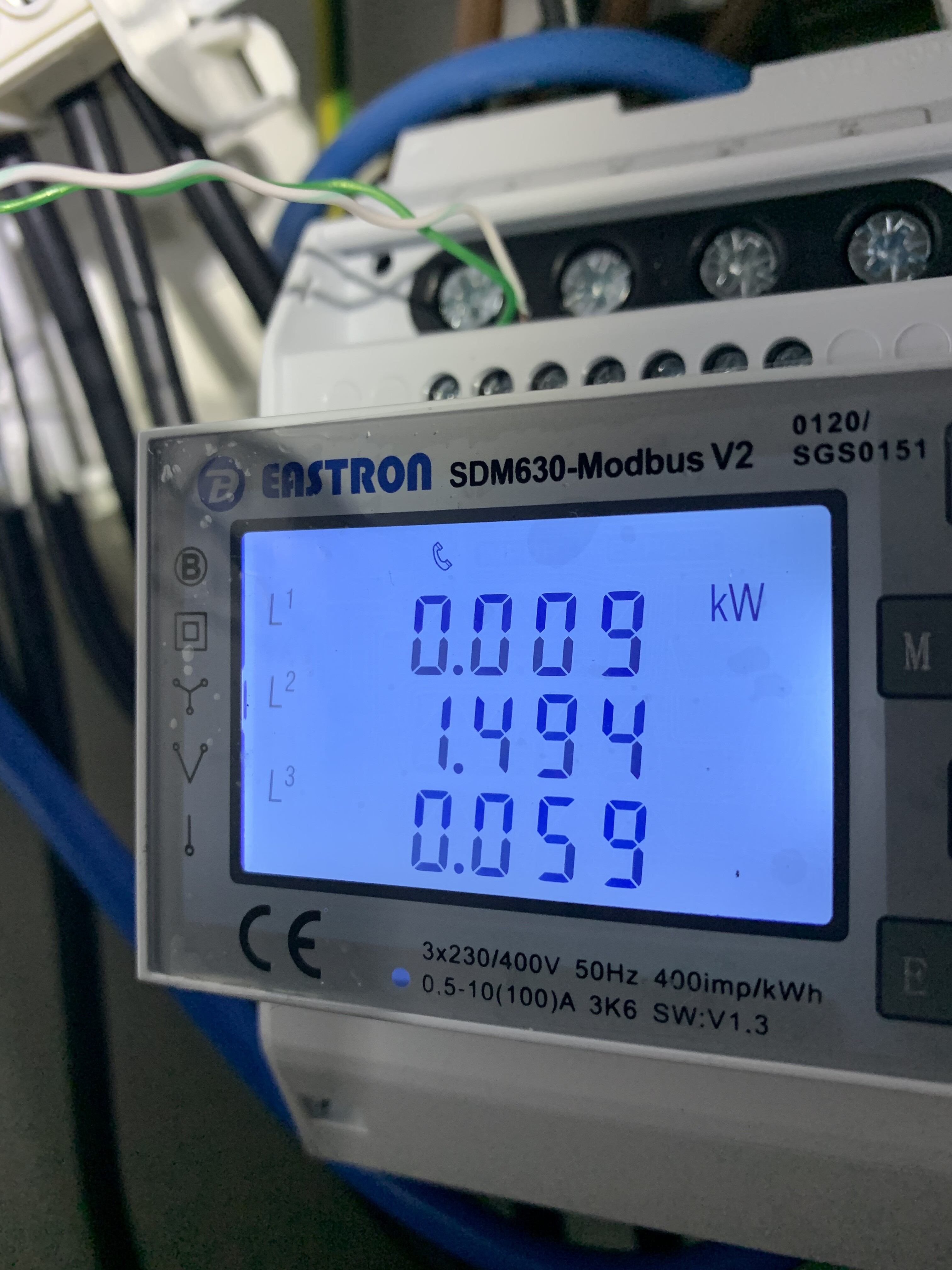

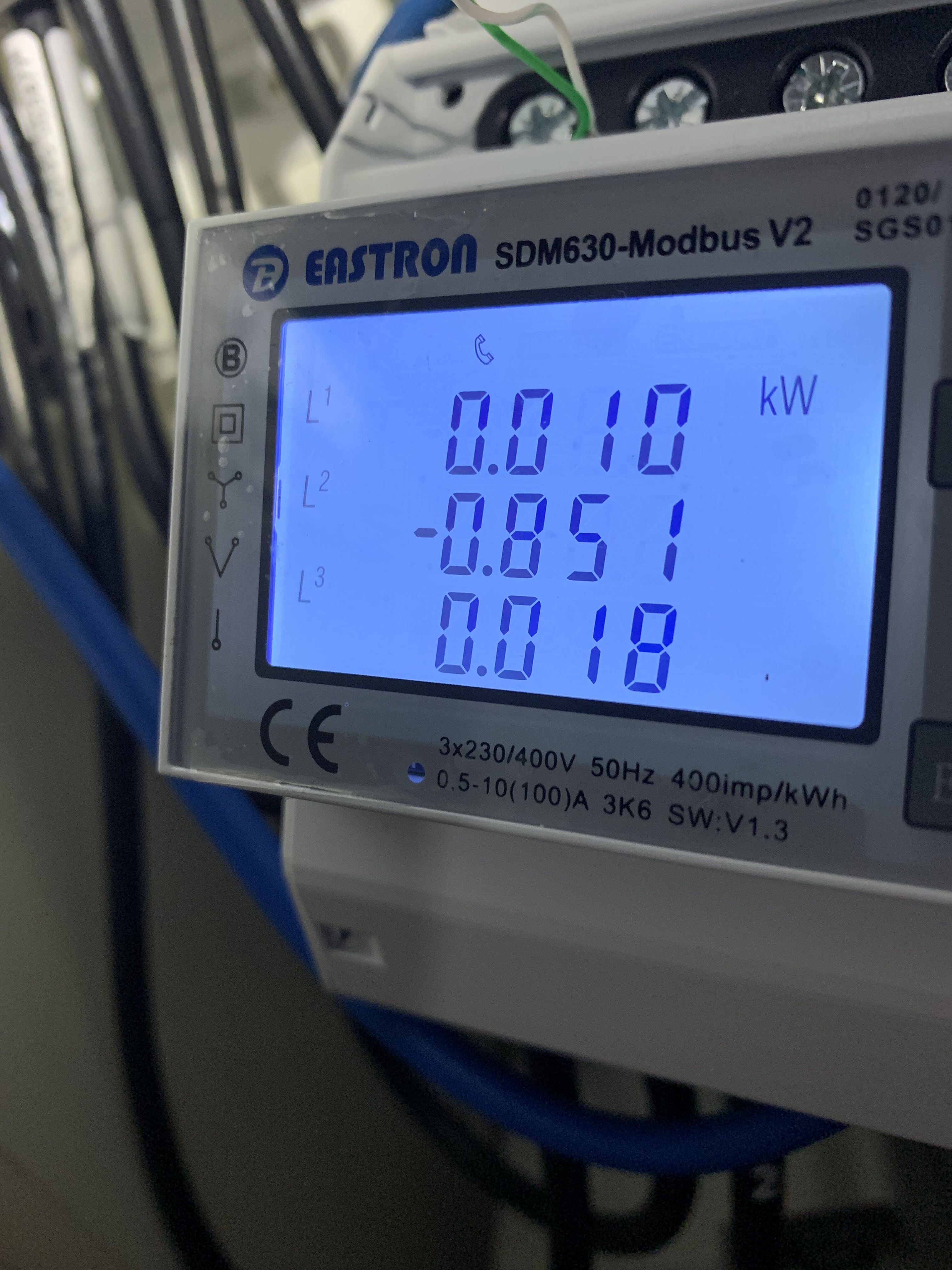

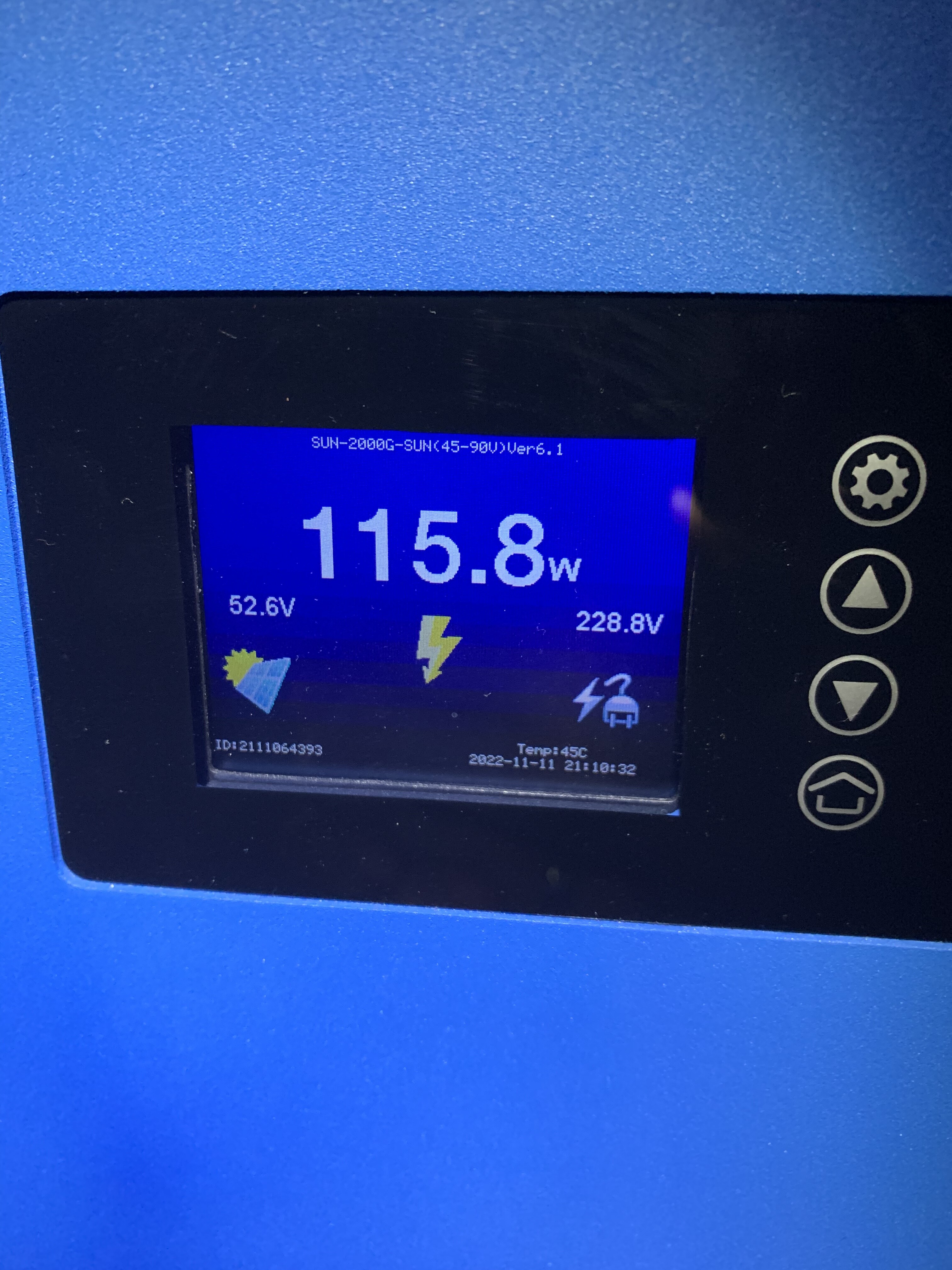

Ich meinte SDM

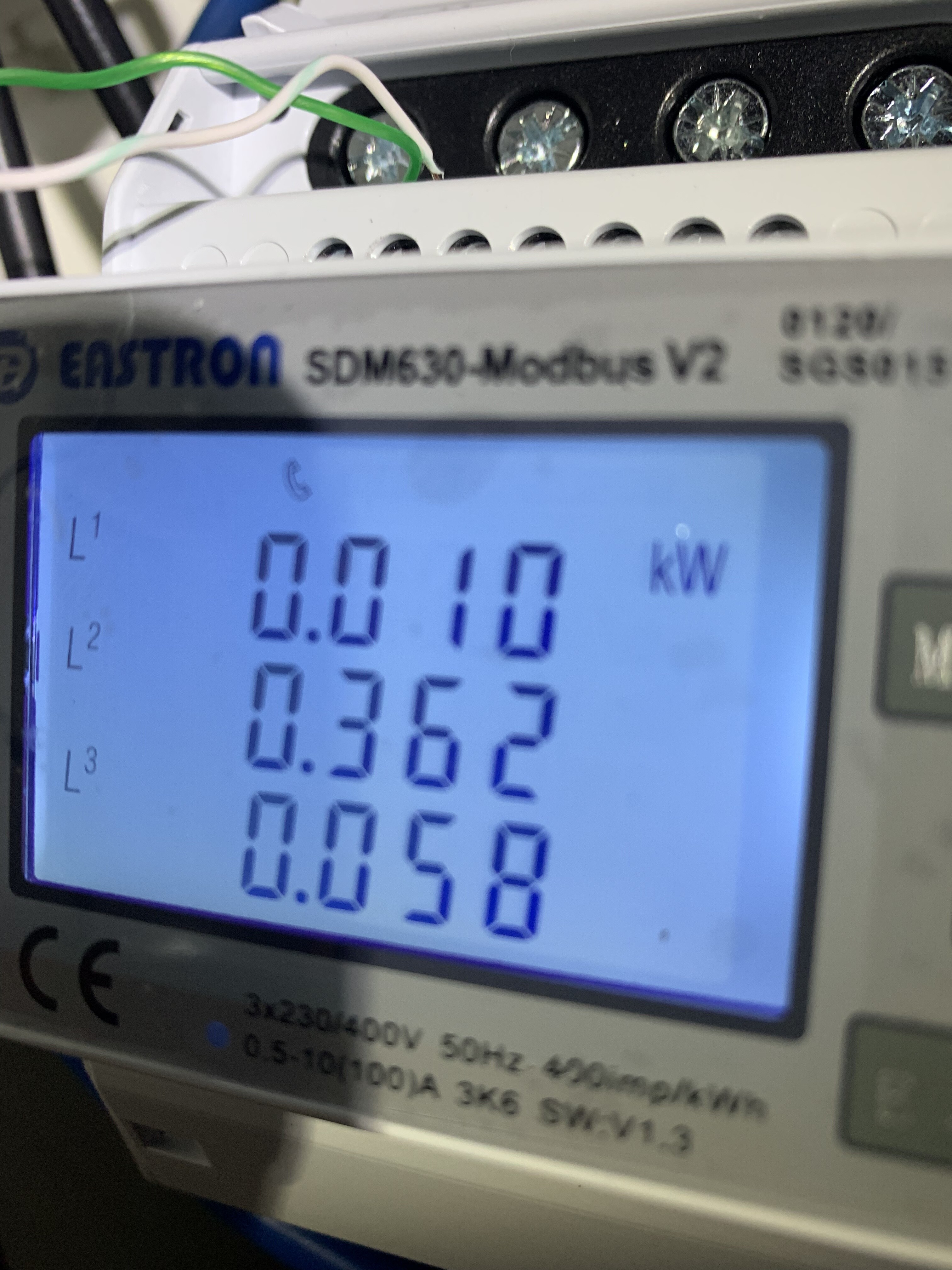

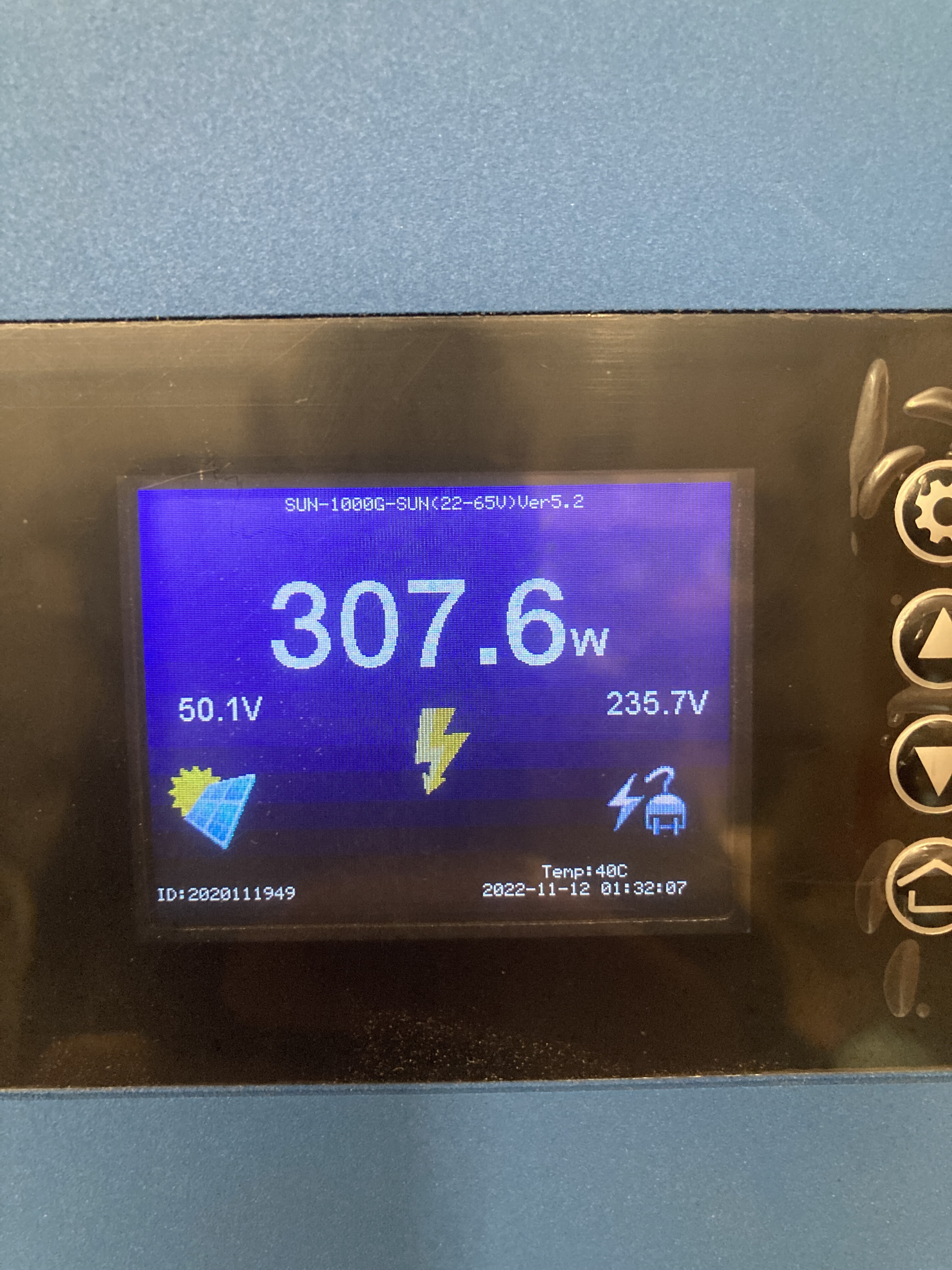

@Andy
Kannst Du bitte genauere Zahlen posten.
z.B.
SDM630:
L1 0.162 kW
L2 -0.270 kW
L3 0.176 kW
Display SUN2000: 574.4W
Dann 2000W Verbraucher hinzugeschaltet:
L1 2.162 kW
L2 -1.270 kW
L3 0.176 kW
Display SUN2000: 1850.0W
Dann 2000W Verbraucher wieder abgeschaltet ...
Wie gesagt wenn 500 w verlangt werden regelt er hoch bis auf 450 w! Was auch gewollt ist. Fällt aber sofort runter auf 60w .Und das gleiche Spiel von vorne.

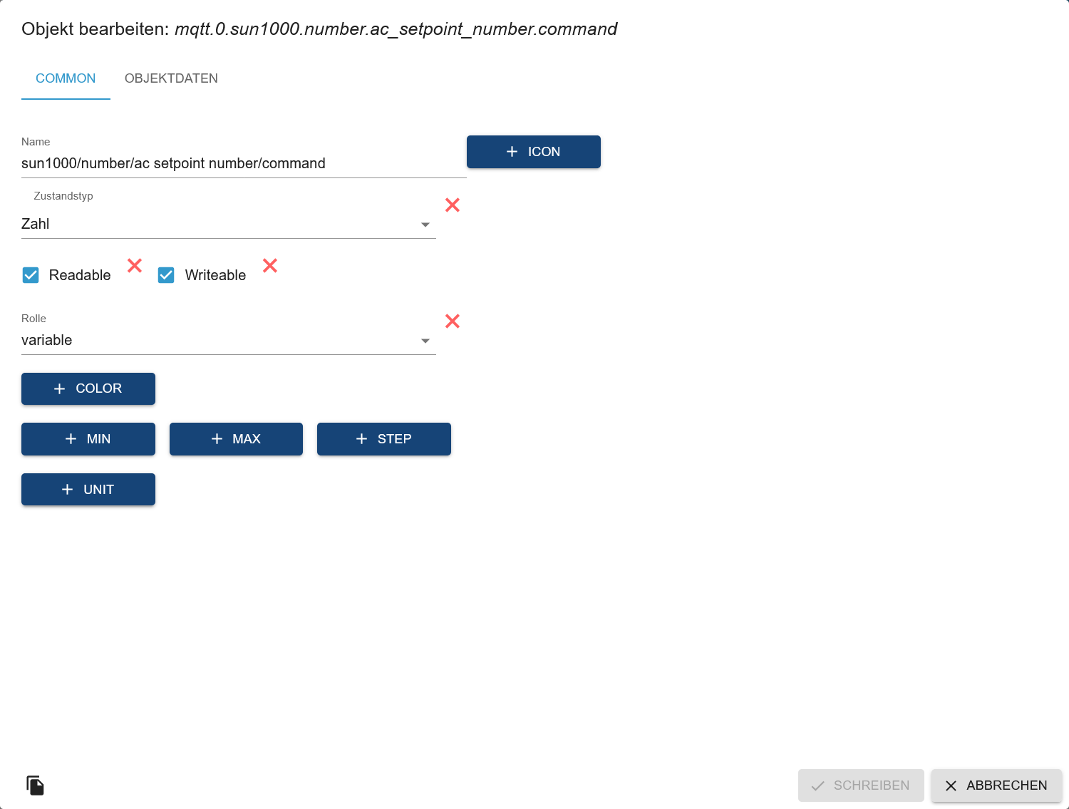

Abend Zusammen, ich hab auch ein Problem, der Wemos ist eingebaut, ESP home mit Web und Mqtt ist drauf, ich habe alle Datenpunkte unter Mqtt im iobroker , allerdings wenn ich bei ac_setpoint_number einen Wert einzutragen, z.b 200 übernimmt er den für 1 sekunden und springt dann wieder auf 0, gehe ich auf die Webseite vom ESP und geh über den schieberegler, kann ich die Leistung einstellen, was hab ich hier falsch? sehe alle werte und er aktuallisiert sie auch im iobroker über mqtt!
@ Urmel: du musst das bei "command" setzen.
Oh Mann, dachte es werden alle nötigen Datenpunkte im MQTT angelegt, wäre nie drauf gekommen, das man den noch manuel anlegen muss, Danke dir, jetzt geht es ;-)
Problem gelöst 😉
Regelt sauber hoch und runter!
Vielen Dank
@andy: super. Hast Du was verändert?
Ja! Unter der Zahl 2000w die Brücke verbunden.
nur zur Sicherheit... du musst bei den MQTT Objekten bei COMMAND deinen gewünschten Wert eintragen. Nicht bei State.

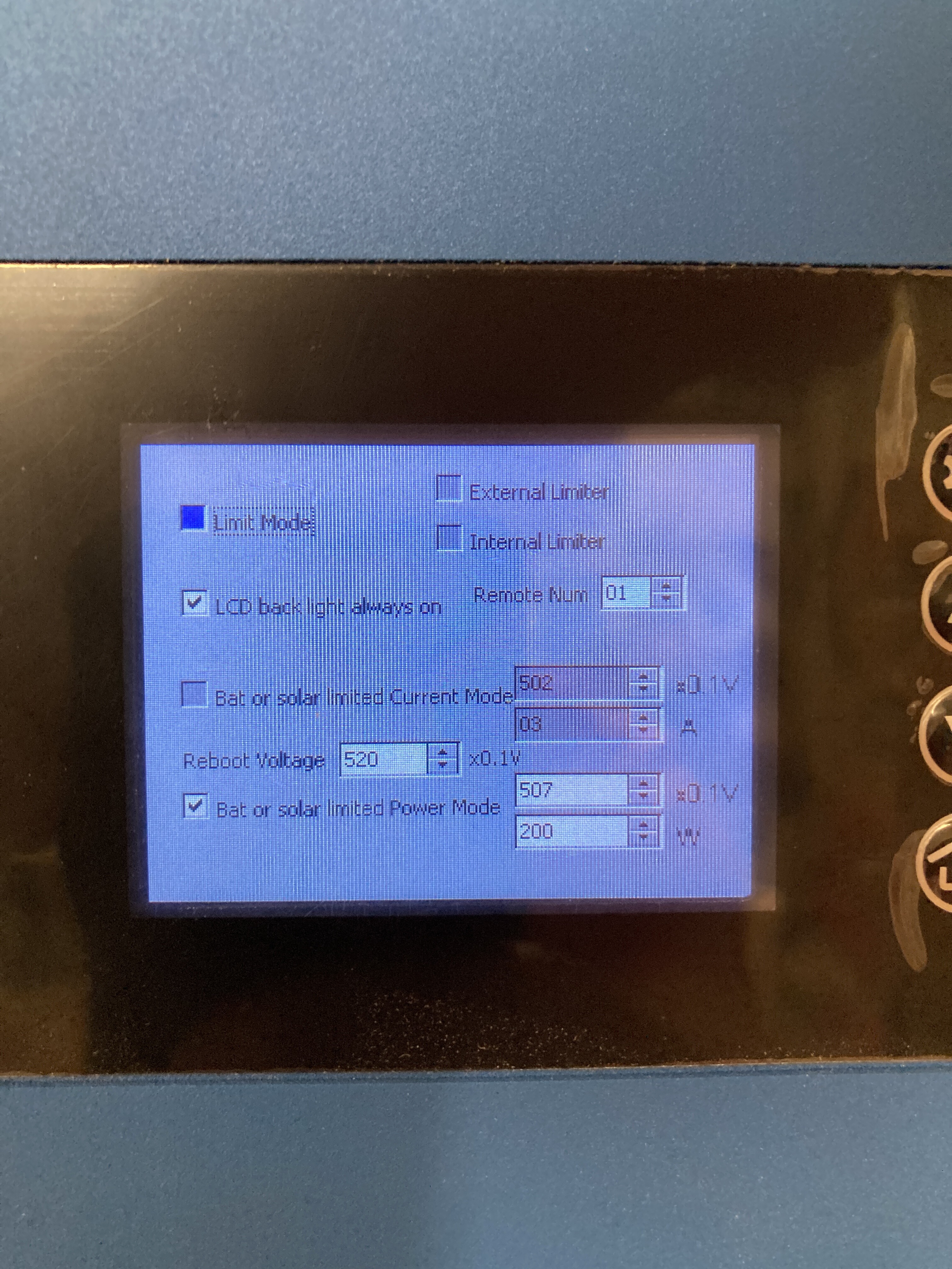

ich hab ein kleines Problem. Mein Sun 1000 schaltet nicht immer ab, wenn die eingestellte Grenzspannung erreicht wird. Ich denke, ich hab das richtig konfiguriert? Siehe Bilder...
Nun wollte ich clever sein und lass einfach meinen IOBroker die Batteriespannung überwachen und wenn die einen Grenzwert unterschreitet, dann schreib ich einfach bei DAC_Number eine 0 rein. Sollte dann ja auch 0 Watt output bedeuten. Aber wenn ich da eine 0 rein schreibe, dann werden immer noch ca. 9 Watt gezogen.
Das ist ziemlich blöde weil wenn der Sun 1000 mal wieder nicht abschalten will, wenn die bei ihm eingestellte Grenzspannung erreicht ist, dann saugt der mir die Batterie leer und als letzte Instanz ist dann nur noch das BMS da, was einen größeren Schaden verhindern kann.
Hat von euch schon mal jemand diesen Effekt beim Sun 1000 beobachtet?

Nein das ist leider so wenn man den Analogeingang nutzt. Bei mir zeigt der SUN auf REG1 6.7W an und am Display 0W. Beim Sun2000 ist es noch schlimmer. Der speist immer 75W ein.
Du kannst zum Test ja mal die beiden Pins vom Analogeingang des SUNs verbinden und meine Platine abstecken. Dann wird der SUN auch ~9W machen.
Die Batteriespannungsabschaltung funktioniert normalerweise schon.
Gruß Trucki

Bei mir wurden aber keine COMMAND unter dem MQTT im Iobroker angelegt, hab die jetzt manuel erstellt, wußte ich nicht, bzw. hab das nirgends gelesen, oder ist mir aufgefallen, oder erstellt der bei euch die command automatisch?
@Urmel76 funktioniert es nun mit den manuell angelegten Command-Datenpunkten?
Ja Danke, hat gestern schon geklappt, nachdem Magic Sven geschrieben hatte, was mir bei euch beiden allerdings aufgefallen ist, eure Command Punkte sind falsch eingestellt, die werden ja immer bei der Zahl rot ihr habt die falsch eingestellt! Bei mir sieht das so aus, bei änderung werden die kurz grün und dann sind die schwarz. ![74147=11898-Screenshot-2022-11-12-at-11-05-21-objects-ioBroker-Slave-Dach.png|2151x302](upload://8kuu5RizxXgFzPRFqs0FfWGYevo.png)

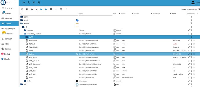

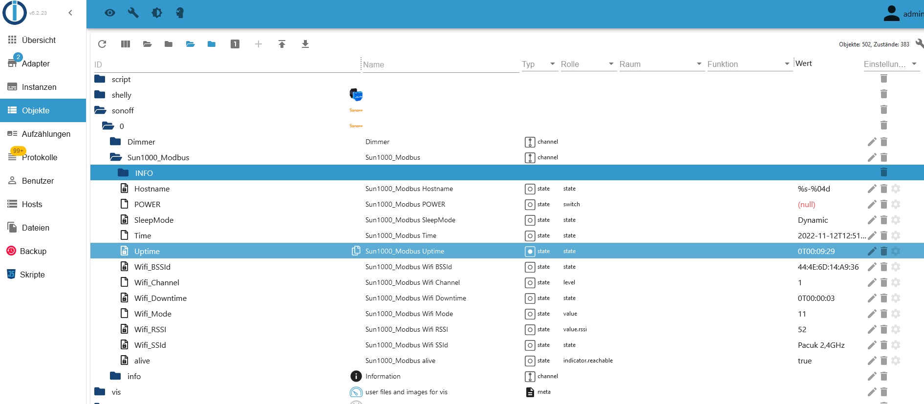

ich bitte um Rat, wie man die Truckiplatine mit WemosD1 und Tasmota(MQTT) in ioBroker einbinden kann.
Meine Konfiguration:
ShellyEM per Wlan zu ioBroker
ioBroker per Wlan zu Truckiplatine/Tasmota/MQTT
Die Befehle, die ich direkt in Tasmota-Webinterface eingebe, funktionieren ... so kann ich manuell einen AC-Limit setzen und der SUN wird abgeregelt.
Soweit funktioniert die Truckiplatine.
Jetzt wollte ich eine Regelung im ioBroker machen, dazu habe ich WemosD1/Tasmota via MQTT (Sonof Adapter) mit dem ioBroker verbunden.
In Sonof-Objekten sehe ich aber keinen Objekt, wo ich einen AC-Limit setzen könnte (siehe Bild). Auch keine Daten von der Truckiplatine (z.B. den Wert "AC_Display"). Muss ich da die Objekte manuell erstellen? Wenn ja, wie genau?
Ich habe in ioBroker noch einen WemosD1 als PWM-Dimmer und der funktioniert gut.
Was mache ich falsch?
