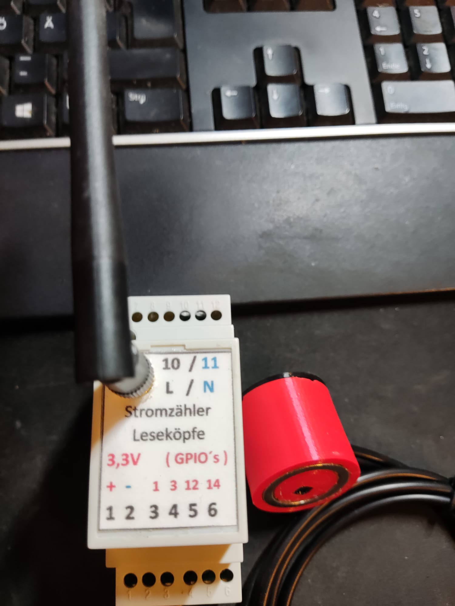

Jetzt aber mal zum eigentlichen, was meint ihr mit Tasmota Diode Ehz? ist das der Volkszähler Lesekopf mit der Tasmota dev Liberie mitr quasi der Selbst bau, mit der man die Digitalen Zähler auslesen kann?
Wenn ja, davon hab ich schon ein paar gebaut, der kann ja Sekündlich über Mqtt bzw. bei änderung den Verbrauchswert schicken, somit müsste man den ESP home nur dazu bewegt bekommen, über Mqtt direkt mit dem Tasmota zu quatschen, mit der Berechnung sollte man das bestimmt unter Scripting oder Rules im Tasmota eingestellt bekommen, wobei ich gestehen muss bin nicht der crack im scripting oder rules ! Ist zwar nicht so Professionell wie Truckis Platinen aber Homemade mit einfachen mitteln

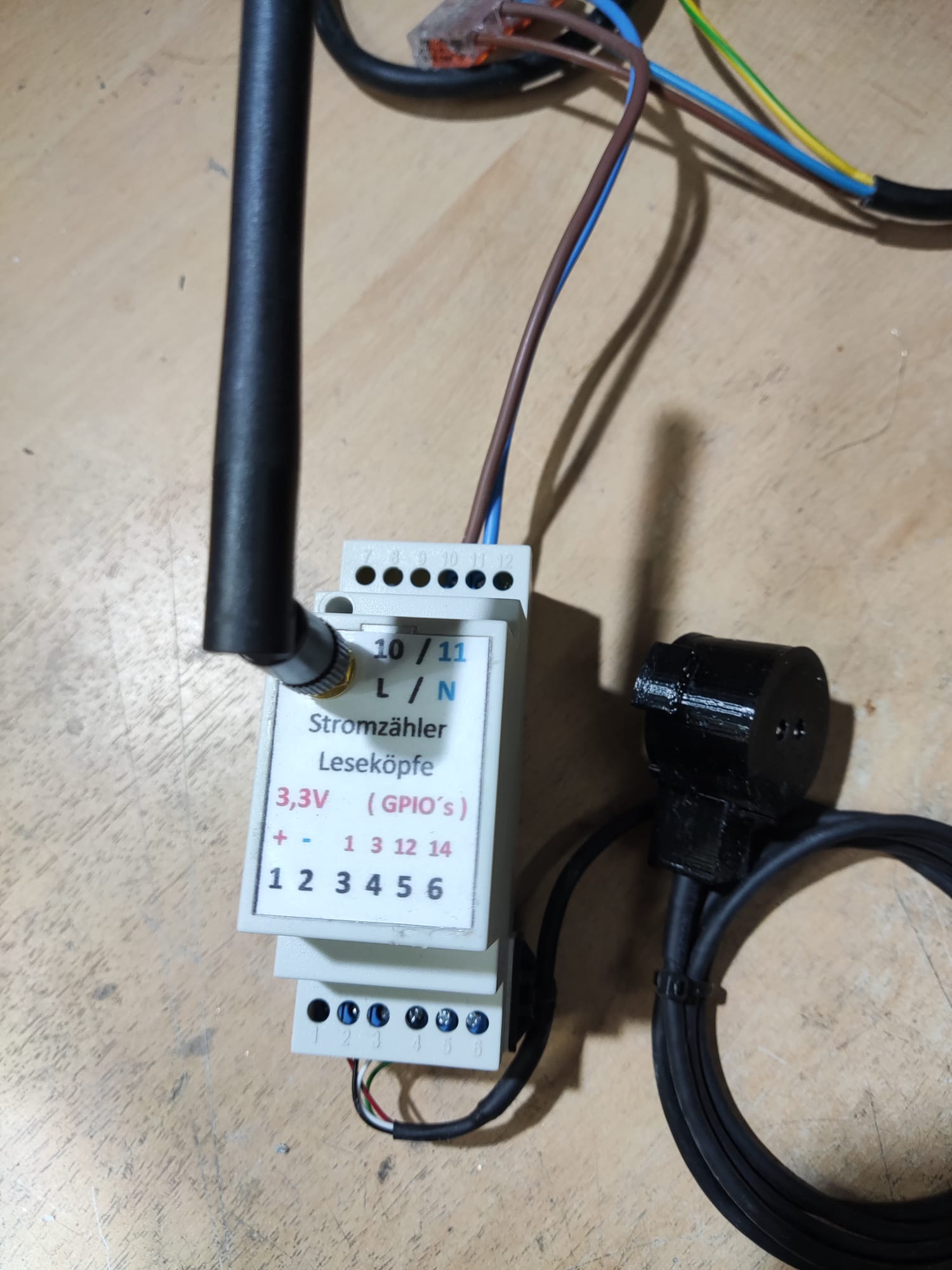

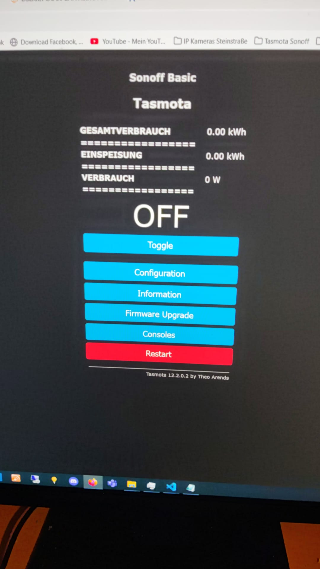

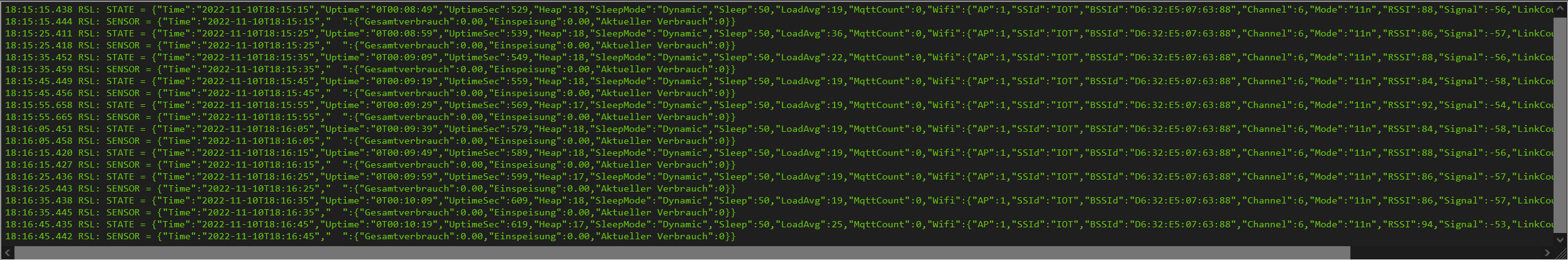

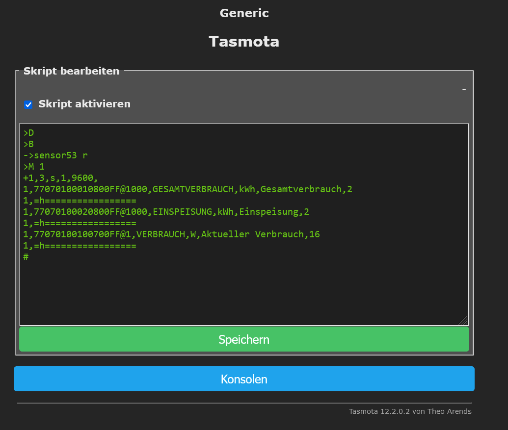

So, ich hab das bei mir zwar mit nem usr Netzwerkadapter gelöst, allerdings hab ich jetzt mal nen D1 Mini mit einer aktuellen Tasmota Kompiliert, ist zwar kein lesekopf dran aber ein script für einen ED300L Zähler eingetragen, wenn ich dann im Browser den Http Request
http://192.168.1.15/cm?cmnd=status%2010 eingebe bekomme ich das als Antwort: ![73652=11812-Screenshot-2022-11-10-at-18-15-16-Screenshot.png|612x321](upload://iJpjrjeOOGvSTqV9qk9cverHyHg.png)
Das sieht gut aus. Sogar im JSon Format.
Danke
Gerne, allerdings kann der Jason unterschiedlich aussehen, kommt auf den Zähler an, und welche Daten der Liefert, außerdem, kann jeder der sich den zähler erstellt, den namen ändern, also bei mir heißt es ja Aktueller Verbrauch im String, andere nennen es anders, weiß ja nicht ob das relevant für das ganze ist, bzw. ob man das dann irgendwo einstellen oder ändern kann!

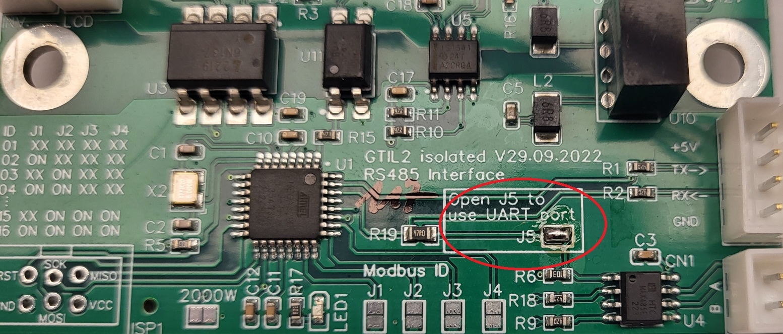

Hab jetzt probehalber ein SDM630 instaliert.Auf der platine R19 J1 J2 J3 J4 geschloßen.Bekomme trotzdem keine verbindung hin?
Hilfe :wave:
Hallo Andy,
Und J5 ist auch geschlossen? Erscheint der Telefonhörer am SDM630? War das SDM630 angeschlossen und betriebsbereit als Du den SUN eingeschaltet hast?
Ist der SDM630 auf ID1, 9k6,8N1 eingestellt?
Gruß Trucki
Ich sehe kein J5?Ja ist alles auf eingestellt ID1, 9k6,8N1
War das SDM630 angeschlossen und betriebsbereit: Ist angescholßen zeigt auch alle werte an.Telefonhörer erscheint nicht.

Meinen sie mit J5 die brücke wo 2000 w steht?
J5 ist hier:
Vielleicht A/B vertauscht? Am besten mal von meiner Platine bis zum SDM630 durchpiepsen.

A/B waren nicht angeschlossen :man_facepalming:
