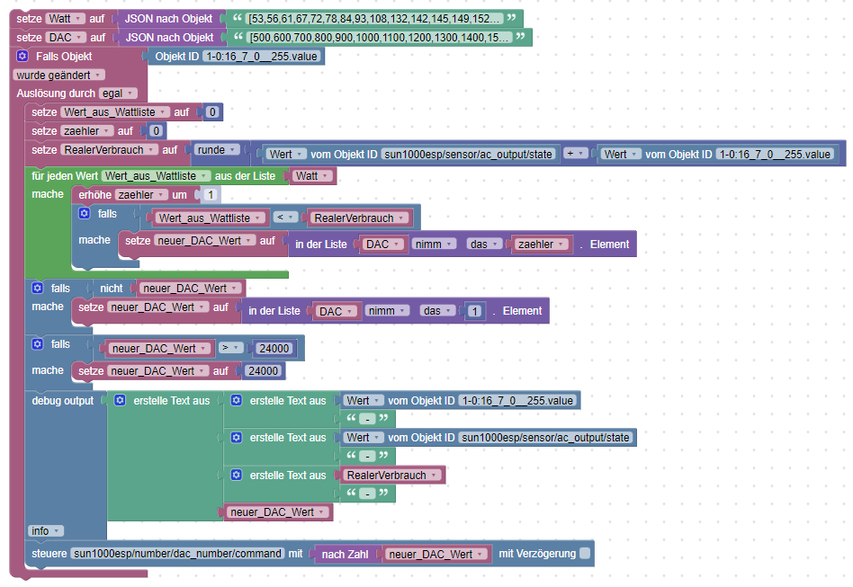

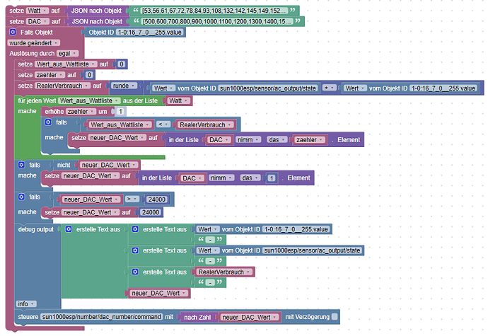

EDIT:
Jetzt tut es eigentlich schon ganz gut
Mein IOBroker bekommt vom Stromzähler mitgeteilt, wieviel Strom gerade aus dem Netz bezogen wird. Zu diesem Wert Addiere ich dazu, wieviel der Sun 1000 gerade einspeist. Somit habe ich meinen Gesamtbedarf an Strom. Dann stelle ich den Sun 1000 neu (über den DAV Wert) ein, damit der Strombezug möglichst klein ist. Anbei das Blockly für den IOBroker damit das automatisch passiert :-). Ich hab noch eine Abfrage drin, die den Sun 1000 auf 719W (DAC=24000) begrenzt.

Trucki, du schreibst, dass wenn man Wattzahlen bei ACSetpoint eingibt, es zu einem langsamen Regelverhalten kommt (über ein paar Minuten). Und wenn man beim DAC Werte eingibt, sofort eingestellt wird.
Besteht die Möglichkeit, dass auch bei ACSetpoint sofort eingestellt wird? Also ohne zu regeln?
Problem: Ich möchte den IOBroker zum Regeln verwenden. Dazu rechnet der IOBroker aus, wieviel Watt mein Haus gerade verbraucht. Diesen neuen Wert übergibt nun der IOBroker an ACSetpoint. Da deine Regelung nun aber erst mal "überregelt", also deutlich zu viel Watt einspeist, und dann über ein paar Minuten langsam runter regelt, kommt die Regelung im IOBroker völlig aus dem Tritt.
Verwendet ich statt ACSetpoint den DAC, dann muss ich im IOBroker eine sehr große Umrechnungstabelle einpflegen. Dazu muss ich dann zuvor noch eine Messreihe machen, die genügend genau aufgelöst ist. Das ist sehr aufwändig.
Ich vermute beim Home Assistant verhält es sich ähnlich komplex.
Daher also die Frage: Kann man die ACSetpoint ohne Regelverhalten (oder sehr schnellem Regelverhalten) realisieren?
