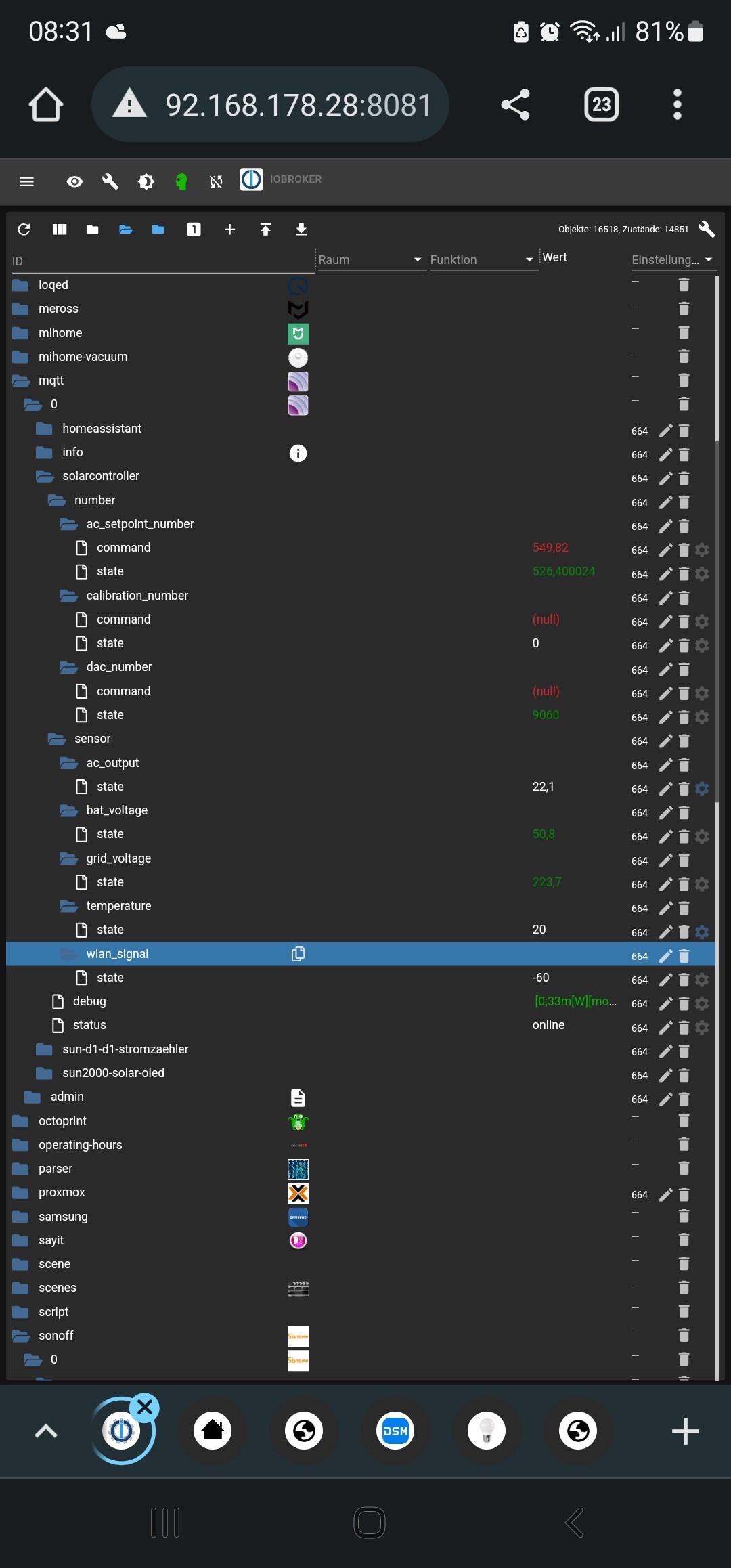

Noch eine kleine Frage: Ich habe meinen Sun1000 in den IOBroker integriert. Via MQTT geht das jetzt soweit.
Bei den Objekten hab ich unter Anderem AC_SETPOINT_NUMBER und DAC_NUMBER. Bei beiden kann ich wohl die Ausgangsleistung des Sun1000 einstellen. Nur... wenn ich z.B. bei AC_SETPOINT_NIUMBER den Wert 150 eingebe, dann schnappt die Ausgangsleistung des Sun1000 erst mal auf ca. 180 - 230 Watt hoch um dann über gefühlte 10 Minuten langsam auf 150W runter zu kommen. Soll das so sein?
Gleiches Verhalten, wenn ich bei DAC_NUMBER einen Wert eingebe. Erstmal schnappt die Ausgangsleistung hoch und pendelt sich dann nach Minuten auf einen festen Wert ein.
Generell: Wo gebe ich meine Gewünschte Ausgangsleistung an? Gefühlt würde ich ja AC_SETPOINT_NUMBER nehmen, weil ich da direkt Watt angeben kann.
Danke schon mal und Grüße, Bernd
Hallo Bernd,
Ja bei ACSetpoint gibt's Du die Watt Zahl ein. Hier kann es schon zu Toleranzen kommen und ja es wird dann sehr langsam auf den geforderten Wert geregelt. Das passt also und wenn es genauer sein muss, dann muss Du entweder kalibrieren, oder den aktuellen Displaywert mit in die Berechnung für den nächsten Setpoint mit einbeziehen.
Um den DAC Wert zu schreiben sollte der Setpoint auf 0 stehen. Hier wird dann streng der vorgegebene DAC Wert gehalten und nichts nachkorrigiert. D.h. Hier sollte es eigentlich kein Überschwingen geben.
Viele Grüße
Trucki

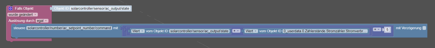

Also ich mache das ganz simpel ohne Zwischenwerte oder Durchschnittswerte direkt:

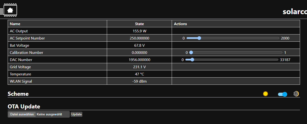

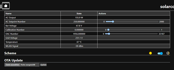

Sorry, aber nochmal ich. Bei der YAML Datei gibt es unterschiedliche Posts mit unterschiedlichen Werten. Was wäre da für einen Sun 1000 korrekt?
Variante 1:
number:
  • platform: modbus_controller
    modbus_controller_id: sun
    name: "AC Setpoint Number"
    address: 0x00
    value_type: U_WORD
    multiply: 10
    unit_of_measurement: "W"
    [highlight=yellow]min_value: 0
    max_value: 9600[/highlight]
    address: 0x04
    value_type: U_WORD
    max_value: 33187[/highlight]
    address: 0x05
    value_type: U_WORD
    min_value: 0
    max_value: 1
    Variante 2:
    #number:
    address: 0x00
    value_type: U_WORD
    multiply: 10
    max_value: 2000[/highlight]
    address: 0x04
    value_type: U_WORD
    address: 0x05
    value_type: U_WORD
    min_value: 0
    max_value: 1
    Wie gesagt: Weleche Werte sind für einen Sun 1000 korrekt?
    Grüße, Bernd
    EDIT : Sorry, das Higlighten im Code tut nicht. Ich meine die MAX und MIN values bei DAC_Number und AC-Setpoint-Number
Die 1. Version ist von Trucki, die 2. Version hatte ich angepasst um über das Webinterface per schieberegler genauer regeln zu können.
Funktionieren beide aber ich wollte mit dem Handy schauen und regeln, da war der kleinere umfang genauer zu steuern.
Ok, also müsste die 1. Version von Trucki passen? Weil ich hab eine Kalibrierung laufen lassen und jetzt steht der Sun 1000 völlig neben sich. Gebe ich Werte über 150W ein bei AC_SETPOINT_NUMBER dann schnappt der Sun auf maximale Leistungsausgabe.
Ich hab einfach in das Reg. 5 ne 1 geschrieben und es laufen lassen :roll:
passiert bei mir bei der kalibrierung auch manchmal. einfach nochmal laufen lassen und wenn beendet den sun vom strom und neu starten dann passte es
