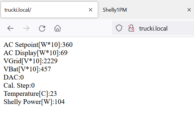

Hallo Zusammen,
anbei ein kleines Arduino-Programm für einen ESP8266, welches die "TotalPower" vom Shelly 3EM holt und an den UART Port meiner Platine weitergibt:
Der Arduino-Code ist sicher noch weit entfernt von perfekt, aber vielleicht hat jemand Lust das mal zu testen. Testen konnte ich es bislang leider nur mit einem Shelly 1PM.
Es sollte reichen SSID, Passwort und Shelly IP im Code zu ändern und dann mit der Arduino IDE auf z.B. ein Wemos D1 mini board zu flashen.
Ruft man die IP des ESP8266 / Wemos D1 Mini im Browser auf sollte man das sehen:
Viele Grüße,
Trucki

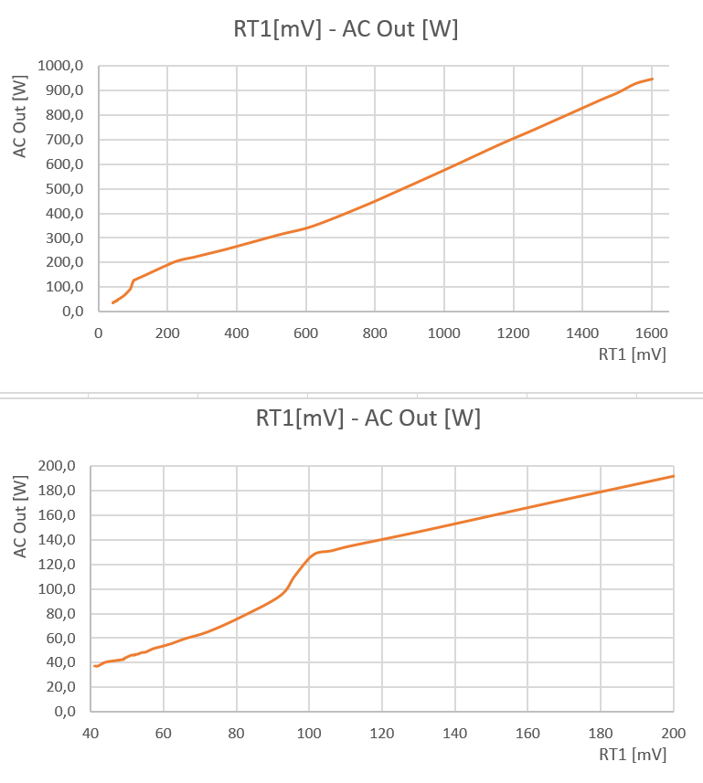

Hallo Walter,
ich habe mal ein paar Werte mit einem SUN1000 getestet und bin mir relativ sicher, dass die Hysteresenkompensation des SUN2000 beim SUN1000 richtig abgeschaltet wird.
Dennoch scheint auch mein SUN1000 sich im Bereich 170-190W schwerer zu tun genaue Werte zu erreichen.
Konkret habe ich folgende Werte auf Reg0 geschrieben und folgende Leistungen ca. 5s später am Display abgelesen:
Reg0[W*10] -> Display [W]
3000 -> 299 (-1W)
2300 -> 228 (-2W)
2000 -> 207 (+7W)
1900 -> 199 (+9W)
1800 -> 193 (+13W)
1700 -> 186 (+16W)
1600 -> 158 (-2W)
Erklären kann ich diese Beobachtung nicht. Zumal meine vorhergehenden Messungen des RT1 Eingangs vs. Ausgangsleistung eigentlich ein sehr lineares Verhalten in diesem Bereich zeigen:
Eventuell spielt hier irgendein langsames Verhalten des SUN1000 mit rein, welches ich nicht erfasst habe.
Ich behaupte mal die Leistung auf 160W oder 230W zu begrenzen sollte helfen.

Hallo Trucki,
Danke für dein Feedback. An deine Platine komme ich erst, wenn ich den GTIL1000 wieder abbaue. Ich habe zwar ein Foto, aber nur im eingebauten Zustand und teils durch Kabel verdeckt. Die Versionsnummer sieht nach 07.2022 aus, falls das etwas im Hinblick auf 1000/2000 aussagt.
Ich werde das Ganze weiter beobachten. Vielleicht hat mein GTIL1000 ja auch eine kleine Macke.
Bei früheren Messungen habe ich festgestellt, dass die Kennlinie von 200 bis 800W ziemlich linear verläuft. Unter 200W scheint sie auch einigermaßen linear, aber steiler.
Danke nochmals für deine Unterstützung,
Walter
