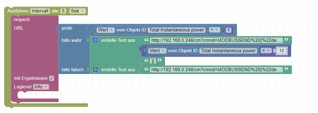

Wäre schön von euch ein Update zu bekommen! Bin auch gerade dabei mein System auf- bzw umzubauen. Nutze auch einen Shelly 3EM mit 2 GTIL1k. Meine werden dann in Homeassistant integriert, Steuerung soll aber möglichst direkt laufen.
Ich habe mir ein Blockly Skript gebaut, jedoch habe ich einen Fehler drin.
https://i.ibb.co/Yy3WdQL/image.png
Wenn mein Skript startet und mein Shelly 3EM misst gesamt 400 Watt, dann wird 4000 an die Platine übergeben und der Sun produziert 400 Watt. Mein Shelly 3EM misst nun im Idealfall 0. Mein script übergibt nun die 100 an den Sun und der shelly 3Em zeigt wieder 400 Watt Verbrauch an, danach werden wieder 4000 übergeben. Zweites Problem, sollte zwischen dem schalten ein neuer Verbraucher dazu kommen, erreiche ich keine Nulleinspeisung mehr.
Das Problem bei meinem Skript ist auch falls der Bezug grösser 999 Watt ist und ich somit >10000 übergeben muss, geht der SUN runter auf 274 Watt.
Hallo Daniel,
Das sieht ja schon ganz gut aus. Bei Leistungen größer ~965W geht der SUN in den mppt Modus. Deshalb macht er nur noch 274W. Du solltest die maximale Leistung ja eh auf 850W begrenzen, da der SUN1000 das maximal als Dauerlast kann. Beim SUN2000 sind es übrigens 1850W.
Noch ein Tipp (den bislang keiner machen wollte):
Meine Nulleinspeisung funktioniert viel besser seit ich die aktuell erzeugte Leistung (AC Display) verwende um die neue Leistung (AC Setpoint) zu berechnen.
ACSetpoint = ACDisplay + Netzbezug
Als Feinheiten ziehe ich noch 50W ab und Filter noch mit einem1/60 Mittelwert:
ACSetpoint=ACSetpoint-50W
ACSetpoint_new = (ACSetpoint_old*59+ACSetpoint)/60
