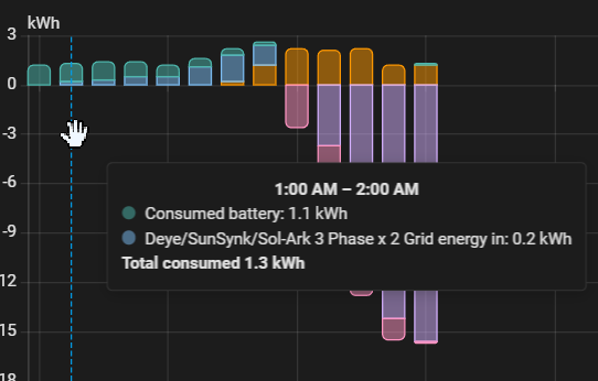

Die Installation: Es sind 2 Deye Sun 12K Wechselrichter per 120mm² Kabel mit (den gleichen) Busbars für + und - verbunden. In der + Leitung sind jeweils Trennschalter verbaut. Von den Busbars geht jeweils eiin “+” und ein “-” Kabel zu Akku 1(Master) und 4.(Diese Überkreuz-Daisychain wurde mir testweise gegen unterschiedliche Akkuspannungen empfohlen. Scheint nichts zu bringen, bei 60A aber auch nicht zu schaden. Kann auch wieder in Separate + und - Kabel für jeden Akku zu den Busbars geändert werden). Wechselrichter 1 ist mit 9 kWp Nordost und Wechselrichter 2 mit 15 kWp Südwest verbunden. Der Master Akku ist über den Console Port mit einem Pi mit Solar Assistant verbunden. Das Akku BMS ist nicht mit den Wechselrichtern verbunden. Die Regelung soll per Batteriespannug erfolgen. Welche Grundlagen-Infos fehlen Dir noch? Auf das BMS habe ich keinen Zugriff und habe auch nichts daran verändert.

Auch eine Änderung zum BMS Betrieb: Als die Akkus über die Lithium/BMS Einstellung mit dem Master WR verbunden waren, wurden nachts erst die Akkus bis auf die definierten 20% SOC entladen und dann durch Import aus dem Netz ersetzt. Heute Nacht war es ab ca 1Uhr ein fließender Übergang über mehrere Stunden. In den Time of Use Einstellungen war 49V als Mindestspannung hinterlegt (wurde automatisch beim Umstellen auf “Use Battery Voltage” gesetzt. Vorher 20% SOC). Um 1 Uhr(Beginn des Überganges) lag eine Spannung von ca 49,11V an, gegen 8 Uhr waren es dann 48,98V. Die Daten wurden vom BMS geliefert und werden daher sicher auch leicht von den Werten der WR abweichen. Laut Log wurden zwischen 1 Uhr und 8 Uhr noch knapp 5kWh aus dem Akku entladen. Heute morgen zeigte der SOC 30% an. Dh der Ausgangs-SOC gegen 1 Uhr Nachts könnte grob im Bereich 50%-60% gelegen haben. Auch hierzu konnte ich keine Einstellungen finden. Ist das so zu erwarten? Ich bin etwas überrascht.
