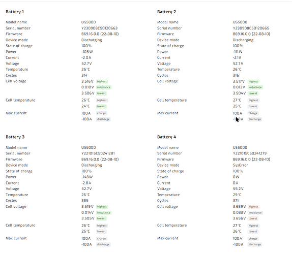

Hi Leute,
ich betreibe 2 Deye Sun 12k Wechselrichter im Parallelbetrieb zusammen mit 4 Pylontech US5000 Akkus. Seit Einrichten des Parallelbetriebs Ende letzten Sommers gehen mir die Akkus regelmäßig in Overvoltage Protection. Konkret sieht das dann aus wie im anhängenden Screenshot. Mal ist es Akku 3, mal ist es, wie im Beispiel sichtbar, Akku 4. Woran liegt das ? Der Master Akku (1) ist über den BMS Port mit dem Deye Master verbunden.
Was mir schon aufgefallen ist: Wenn ich am Master Deye einen maximalen Ladestrom definiere, wir dieser vom Slave kopiert. Angenommen, ich sage: Max Ladestrom 100A, dann bedeutet dass, dass Master und Slave JEWEILS mit 100A laden dürfen (200A gesamt). Anpassungen an den Settings kommen manchmal mit ein paar Sekunden Verzögerung am Slave an. Ich habe den maximalen Ladestrom über 3,44 V Spannung bereits per Home Assistant auf 5A (2 x 5A = 10a) limitiert. Unter 3,37 V darf mit 80A (2 x 80A = 160A) geladen werden. Die Overvoltage Probleme treten definitiv erst bei 99-100% SOC auf. Hatte das Problem schon mal jemand von Euch und kennt jemand eine Lösung?

Batterie 4 zeigt 55,2V Spannung, und Zellspannung max/min von 3,698V/3,655V.
Was außer "Overvoltage Alarm" schreien soll die den tun?
Die Batterien an sich sind anscheinend jeweils für sich balanciert, aber die Spannungsunterschiede zwischen den Batterien sind sehr komisch. Wenn die alle parallel geschaltet sind, kann das doch gar nicht sein.

Auf jeden Fall solltest du Batterie 4 schleunigst entladen, damit die Zellspannungen runter kommen.
Wenn der WR auf BMS Kommunikation steht dann sagt ihm das BMS was er tun soll.
Klick auf die Batterie unten links da siehst Du was das BMS dem WR sagt
das die Spannung der Batterie 4 viel höher ist ist normal die hat sich ja abgekoppelt und entlädt nicht mehr

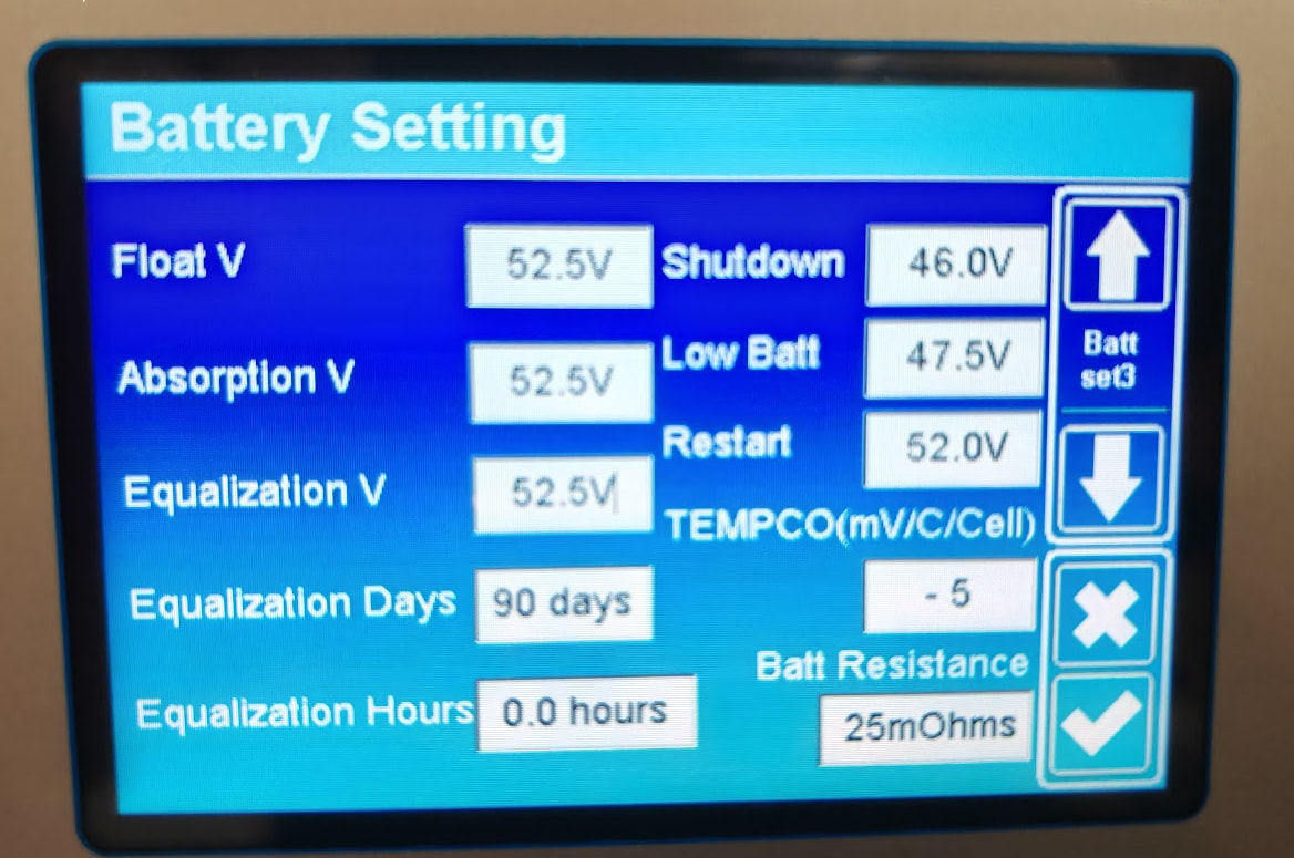

Danke für die Hinweise. Welche Settings würdet Ihr empfehlen? Mit 52,5V laden bedeutet vermutlich, dass auch die Absorption Voltage nicht höher sein sollte, als 52,5V, oder? Sollte ich evtl die Float Voltage noch absenken?
Aktuell bin ich noch auf BMS Steuerung. Die gezeigten Einstellungen sind noch nicht gespeichert. Danke Euch!

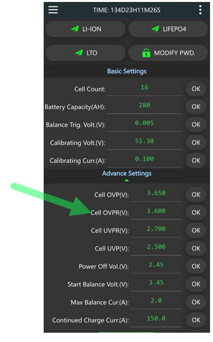

Ein BMS das seinen Namen verdient, hat eine Funktion die sich Cell Overvoltage Protection nennt
und diese Funktion verhindert eben genau das, egal wie unterschiedlich die Zellen geladen sind.
Wenn das Pylontech sowas hat gibt es keine Gefahr das eine Zelle 3.689V wie da oben bei Battery 4 hat.
