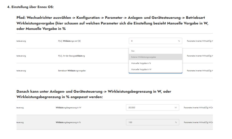

Leider nicht Ich habe das Problem nicht am Netzanschlusspunkt den man einstellen kann sondern wie Metaworld in den oberen Einstellungen. Siehe diesen Post Man kann Wenn man nachträglich den SMA Home Manager nutzt diese Einstellung aber nicht ändern. Das mit dem Netzanschlusspunkt wäre ja auch ne Idee Problem ist der Home Manager schaltet diesen Wert jede Stunde auf AUS heißest eine Zero Export Begrenzung muss über den Homemanager laufen deswegen Externer WERT das Bild was du angehangen hast lässt sich so nicht ausführen Leider :frowning:
MetaWorld bezieht sich auf das Aufheben der Wirkleistungsbegrenzung von 70% ich beziehe mich darauf das der Wert der darüber angeben wird "Wirkleistungsberenzung in Watt" dieser müsste für den Homemanager auf "Extern" stehen.
Hmm ich dachte das ist das richtige weil da steht "Externe Wirkleistungsbegrenzung".
Und Metaworld hat wohl zumindest das hinbekommen was er wollte nach der Anleitung von SMA.
Ja aber auf jedenfall danke für dein Mühe. habe jetzt mal ne Firma drüber schauen gelassen die einen Gird Code von SMA hat. Es hat zwar paar Euro gekostet aber man war super hilfbereit und hat auch noch festgestellt das der Ländersatz falsch eingestellt war für die Anlage.
