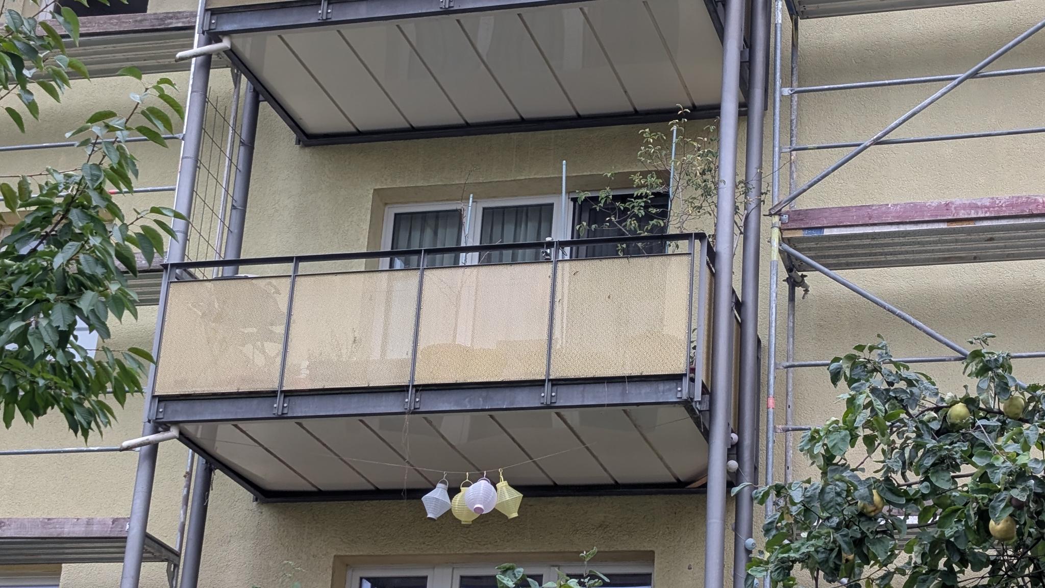

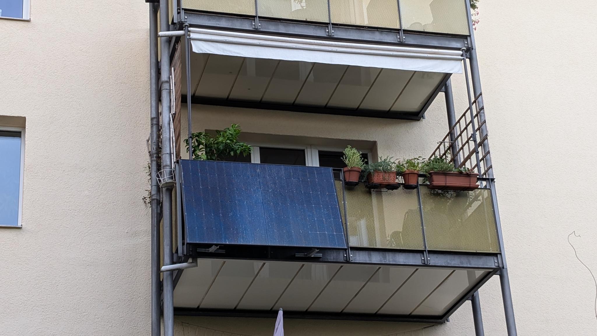

Inzwischen habe ich auch Nachgemessen das Geländer ist (innen) 94cm hoch und 3,62m breit Aussen könnte ein Panel natürlich etwas überstehen (aber das würde vermutlich die Windlast erhöhen). Ein Nachbar im Haus gegenüber (ca 100m entfernt) hat auf deinem Südbalkon (gleiche Bauart des Balkons) sich schon vor 2 Jahren ein Panel hingehängt und es geht knapp über die halbe breite des Balkons.

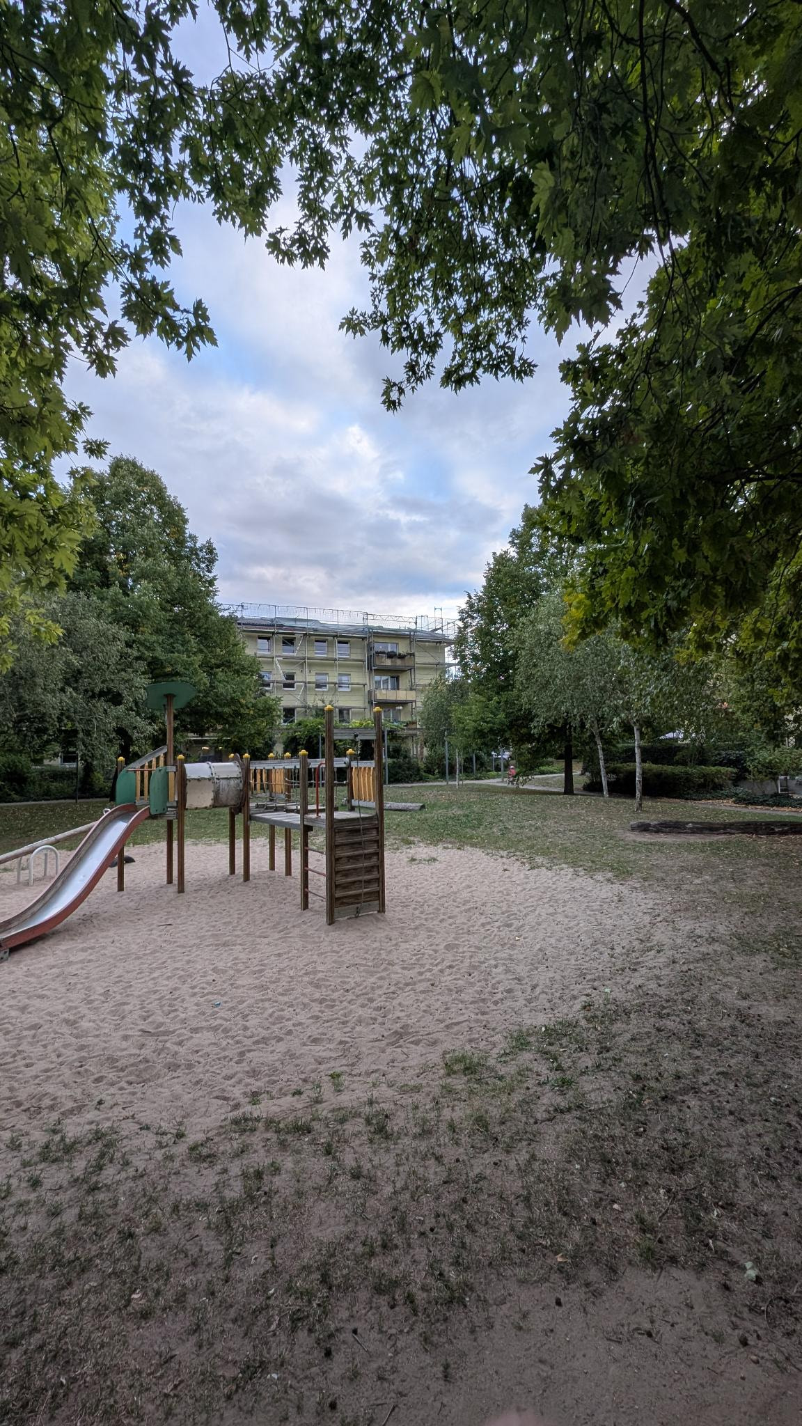

Hier ein Link zu Google Maps, da sieht man das Gebäude von oben und auch den Schatten in dem der Balkon liegt.

Hier ist mein Nord-Balkon, der Block aus der Ferne mit dem Bäumen im Bestand und der Süd-Balkon des Nachbarn gegenüber. Beide Balkone sind auf gleicher Höhe. Die gleiche Wohnung nur einmal um den Zentralpunkt um 180° rotiert.

leider nicht. Frag mal den Nachbarn von Gegenüber. Auf deinem Foto sehe ich eine interessante Konstruktion an der unteren Seite, die offenbar aus Alubauteilen zusammen gesetzt ist.
So wie es ausschaut hätte bei ihm noch ein 2tes Modul gepasst. Wenn du welche mit 1,7m Länge findest, dann passen bei dir auch 2 Stück.
