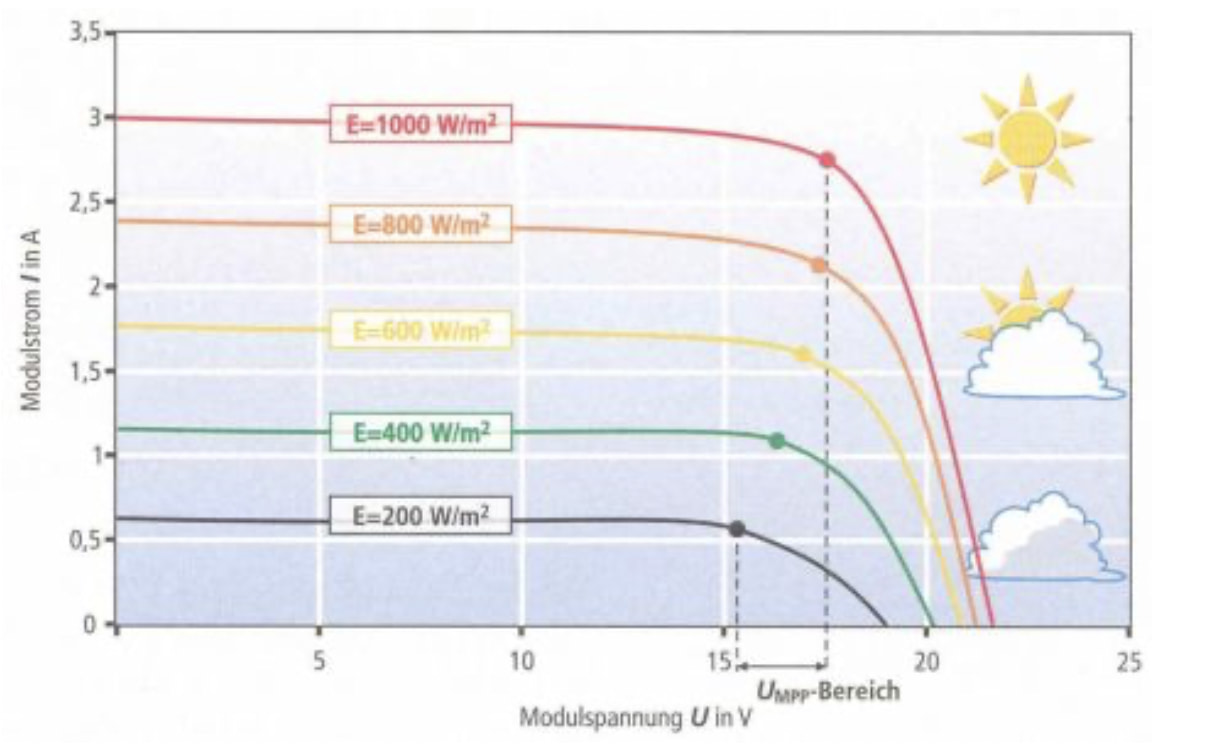

Die Startspannung wird auch bei niedriger Einstrahlung (fast) erreicht.
Das einzige Problem ist die wirklich niedrige Ertragserwartung. Ich bin versucht, bei jetziger Strahlung ein verschattetes modul auszumessen.

Fläche zählt, und gegenüber möglichst helle Flächen und in keinen Berg hinein schauen.Also soweit wie optisch erträglich flach stellen. Anhaltspunkt 200 W/m² Kennlinie.

einige Wechselrichter kommen bei niedrigen Spannungen an ihre Grenzen, die sind ja in ihrem Verhalten nicht linear. es gibt auch Module mit höherer Spannung und anscheinend sind auch IBC Module wegen des höheren Wirkungsgrad bei diffusem Licht geeignet.
