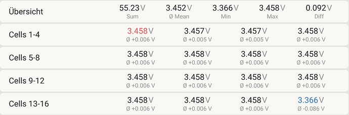

bei meinem Akkupack reißt eine Zelle aus und ich würde diese gerne ersetzen. Ich habe leider damals exakt 16 bestellt...
Hat jemand eine Übrig und gibt sie ab?
Top Balancing wurde damals gemacht (Mai 2024) und wurde gestern wiederholt. Heute wieder gleiches Thema trotz ungenutztem Akku:
Balance war aktiv, alles in Zelle 16 rein und dennoch Abweichung um 0,09V
Messwerte sind verifiziert mit Multimeter:
Soll das heißen das alle Zellen auf 3,45V waren und 24 Stunden später die Zelle 16 wieder hinterher hinkt?
Ja, so scheint es.
Und ich habe natürlich keinen Verbraucher nur an dieser einene Zelle hängen...

Dauerhaft aktiv am JK und ab 3,4V Balance ich, ich lade bis 3,45V
Dann könnte die Zelle tatsächlich Selbstentladung haben.
Prüfe es nochmals nach: volladen, spannungen checken, 2 Tage stehen lassen.
Ggf. Ersatz wie oben beschrieben.
es könnte auch ein erhöhter Übergangswiderstand zwischen Pol und angeschraubtem Kabel/Busbar sein. Hast mal Übergangsspannung gemessen? (unter Last).
Oder sonst mit dem YR1035 alle Übergänge Pol-Busbar durchmessen (dabei muss aber das ganze Block Stromfrei sein)
Das macht aber ohne Strom keinen Spannungsabfall. Siehe seine Beschreibung.
Exakt, Übergangswiderstände hat damit nichts zu tun. Deshalb meine Frage oben und seine Antwort deutet zu 99% auf hohe Selbstentladung hin.
