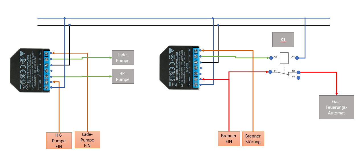

@baummitschatten
Es ist ein 2-Punkt-Regler in NodeRed implementiert. Die Ein- und Ausschaltschwelle ändert sich in Abhängigkeit von der Außentemperatur.
(Damit wird der Sollwert und die Heizkennlinie abgebildet). Dieser Regler kann die physische Brenner Anforderung auslösen.
Auch die Heizkreispumpe sowie die Lade Pumpe werden hierüber angesteuert. Alle Sicherheitsmechanismen (Kessel-Temperaturregler, Sicherheitstemperatur begrenzer) bleiben unverändert erhalten.
Die originale Regelung ist eine Trimatic MC ohne jede Schnittstelle. Sie arbeitet als Fallback Lösung.

Meine Frage geht in die Richtung "kann die Vissmann auch ohne trimatic laufen
Das würde bedeuten : NEIN, du überlagerst 'nur' die Anforderungen.
Falls ja, dann hast du die Sicherheitsmechanismen nachgebildet ('digitaler Zwilling'?)
Das wäre super (aber nicht unverändert)
Doch das funktioniert meiner Meinung nach. Du kannst es ausprobieren.
Wenn man die Schaltuhr entfernt, fehlen die Schaltzeiten für reduzierten Betrieb und für die Warmwasser-Erwärmung
Wenn man die Elektronik-Box entfernt, bleibt nur noch die Not-Ebene.
Alle Pumpen sind permanent eingeschaltet.
Der Kesseltemperatur-Regler (KTR) bestimmt nun das Regelverhalten (unabhängig von der Aussentemperatur)
Der STB bleibt nach wie vor intakt.
Wenn man die Anforderung des KTRs über ein Relais mit der eigenen Logik überlagert, und die Pumpen ansteuert
kann man das Verhalten direkt mit dem eigenen SmartHome-System steuern, wobei alle Sicherheitsmechanismen erhalten bleiben.
Ich habe das so realisiert.
Zum Einsatz kommen Shelly 2 Plus PM (2x Relais, 2x 230 Input, Leistungsmessung). Kostet dann statt 2000 nur 50 EUR+SmartHome-Programmierung.
Mit der Leistungmessung der shellys sieht man auch noch welche Leistung die Pumpen ziehen und kann die Durchflussrate bestimmen.
Aber das ist ein "scharfes" Schwert, wenn das Relais K1 dauerhaft angesteuert wird, bleibt es kalt.

Woher kommen denn die Signale Brenner ein und Brenner Störung? Wo greifst du diese ab?
Brenner ein wird nur als Sensor in den Shelly geführt, richtig?
Wie wird denn die Störungsleitung verarbeitet?
Wird eine Brennerstörung nicht direkt vom Feuerungsautomat verarbeitet?
Da würde ich nicht dran rumfummeln. Die Sicherheitsrelevanten Teile sollten erhalten bleiben, ansonsten ist auf jeden Fall die Baumusterprüfung weg und die Betriebserlaubnis erlischt.
