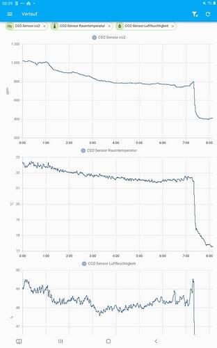

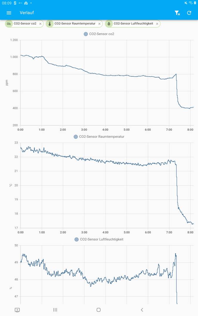

Hier ein eine auswertung von gerade eben vom scd41. Ich lüfte morgens, danach werfe ich den specksteinofen an.

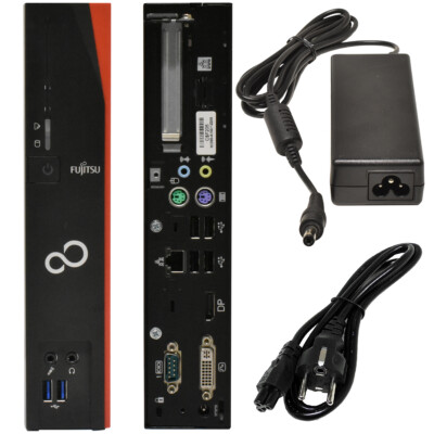

Der Thin Client ist bei eBay gerade für 15 Eur zu haben:
Beide Gutscheine nutzen!
Im Vergleich zum Raspberry ist das Sau günstig. Und dazu noch sehr gut zu handeln haos ist sehr schnell auf USB Festplatte gespielt. Einzig im BIOS des futro muss man gucken, was man das einstellen muss. Das Zeugs ist sonst Elektronik Schrott, für ein smart Home Server geht's aber noch.
Und der Stromverbrauch? ? ?
Das ist aber der schwächere im Vergleich zum s920. Nur 2 GB RAM und nur Dualcore.
Die ca. 10! W sind für Stromsparfetischisten natürlich ein Alptraum {green}:laugh:
Der verbrauch liegt nur unwesentlich höher als ein raspberry. Ich hab mal 50 euro im jahr berechnet. Man gönnt sich ja sonst nix.

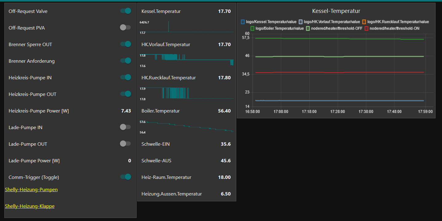

Doch das gelingt je nach Fähigkeiten ziemlich gut.
Ich habe mit der Temperatur-Erfassung von Vorlauf-, Rücklauf-, Kessel-, Boiler-, Raum- und Aussentemperatur begonnen,
danach mit Hilfe von Shellys die 230VAC Schaltzustände (Brenner-Anforderung , Ladepumpe, Heizkreispumpe) erfasst
und kann mit denselben auch die Pumpen direkt via SmartHome schalten.
Man hat damit ein Monitoring, das dem moderner Cloud-gekoppelter Systeme in Nichts nachsteht.
Hier sieht man den "digitalen Zwilling" eines 30 - Jahre alten Viessmann-Gas-Kessels.
Die originale Regelung wird nur noch als Fallback genutzt (abgesichert über Totmann-Schalter-Prinzip).
Die produktive Regelung ist im SmartHome-Sytem hinterlegt berücksichtigt PV-Einstrahlung, und die Stellungs-öffnung der RaumThermostate.
