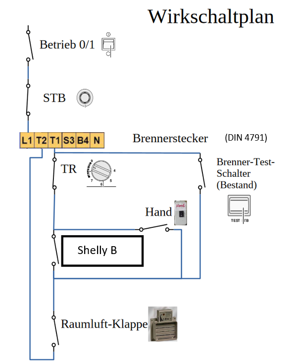

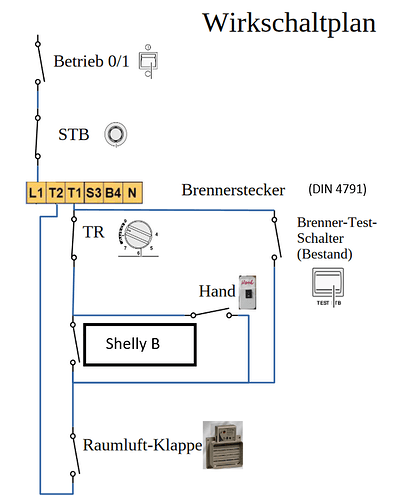

Der Wirkschaltplan der Sicherheitskette sieht bei mir etwa so aus
Die Heizungsregelung ist hier mit einem Relais vertretet (hier Shelly)
"Brenner EIN" am Shelly kommt über die Sicherheitskette, Augangspunkt ist T1, es ist elementar für die nachfolgenden blockierenden Einrichtungen. (Klappe ...).
Nur wenn 230VAC an T2 ankommen wird der Brenner aktiv.
Brenner Störung S3 liegt am Brennerstecker DIN 4791 als Ausgang an. (wird also vom Gasfeuerungsautomaten generiert)
Störung wird nur visualisiert, auch die originale Viessmann-Regelung hat diesen nicht verwertet.
B4 ist übrigens für den Betriebsstundenzälhler gedacht. Damit lässt sich die Einschaltzeit erfassen.

Aus Interesse: Was ist ein Wirkschaltplan?
Aus Wikipedia
Der Wirkschaltplan, manchmal auch „Stromlaufplan in zusammenhängender Darstellung“ genannt – stellt die Schaltung so dar, dass der Wirkungszusammenhang sichtbar wird
