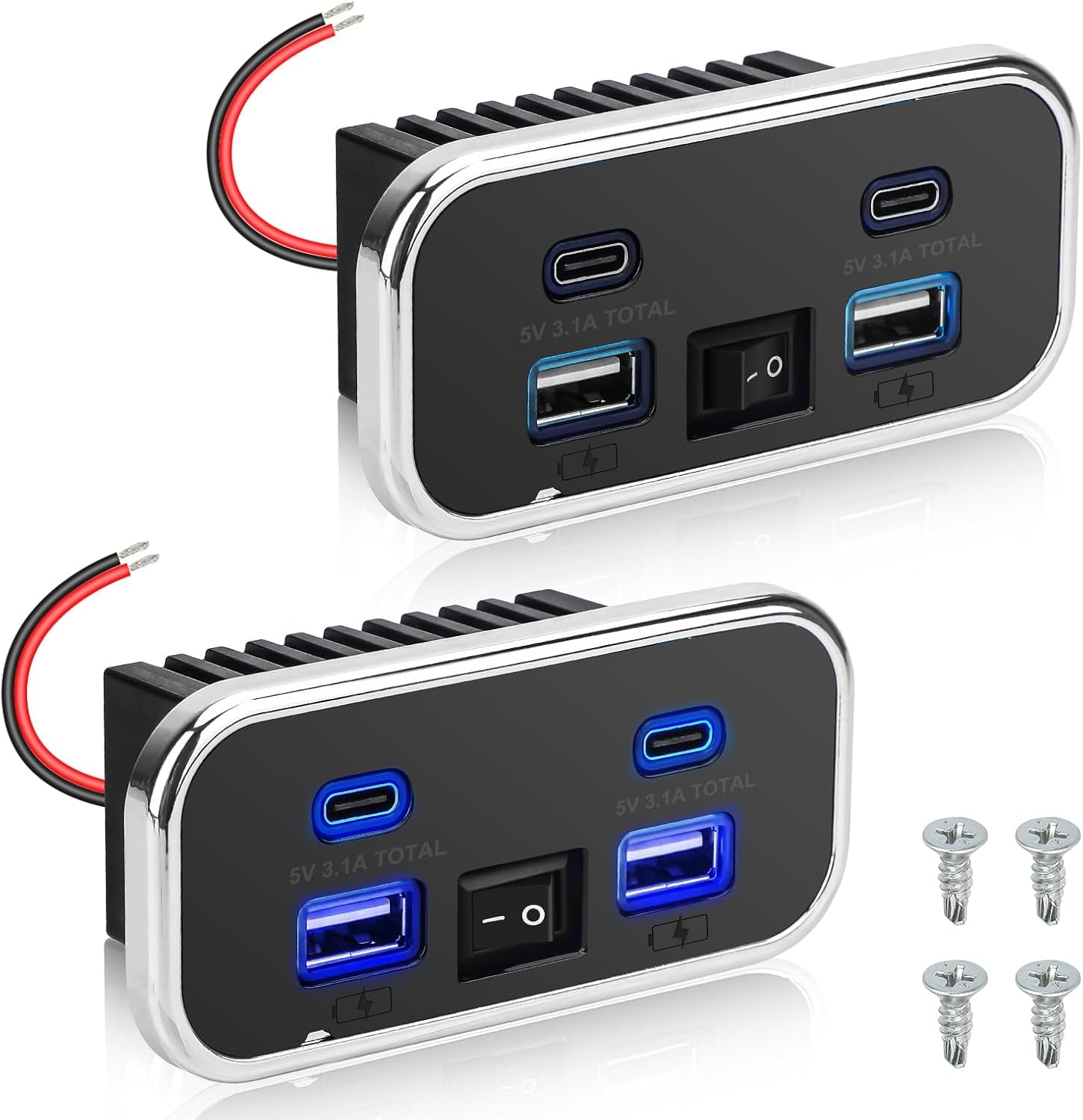

Du hast lange nach einer 230V STeckdose mit USB Ausgang gesucht, und deshalb ist das eine vernünftige Lösung oder doch eher der Rucksack ....
Ich verstehe das Problem des handyladens nicht. Ich habe im Womo eine DoppelnUSB aus dem PKW bereich. Hängt an 12 V und ist immer an. Leerlaufstrom nicht merklich.
Ich suche gerade sowas baugleiches um zwei weitere USB zu haben. Gibt es massenhaft auf Amazon, ich kann mich garnicht entscheiden. Wenns hart stromsparend sein muss, kann man immer noch einen Knitter schalter dazwischen machen.
Oder in fertig:
Oder eben die varianten für Ziga, auch mit zwei usb.
Sorry für OT (Es hilft nicht beim Leerlaufverbrauch)…
@carolus ich hab hier gerade zugeschlagen nachdem ich lange nach USB-C mit 65 Watt gesucht habe um meinen Laptop am 12v Chinaböller zu laden ;).Es erfüllt nicht die Anforderung “viele USB Ports” aber dafür “viel Dampf”.
Getestet und für gut befunden!
Und wenn 65 Watt schon für den Laptop reichen, erscheinen 30 Watt Verlust noch blöder. Ich denke ich würde versuchen den An/Ausschalter aus dem Gerät rauszuführen und an einer gut zugänglichen Stelle zu plazieren. Evtl ja auch beleuchtet so dass man dran denkt - Automatik wäre schon cooler!

12V USB Steckdose
Cool, hab ich auch gerade gekauft.
