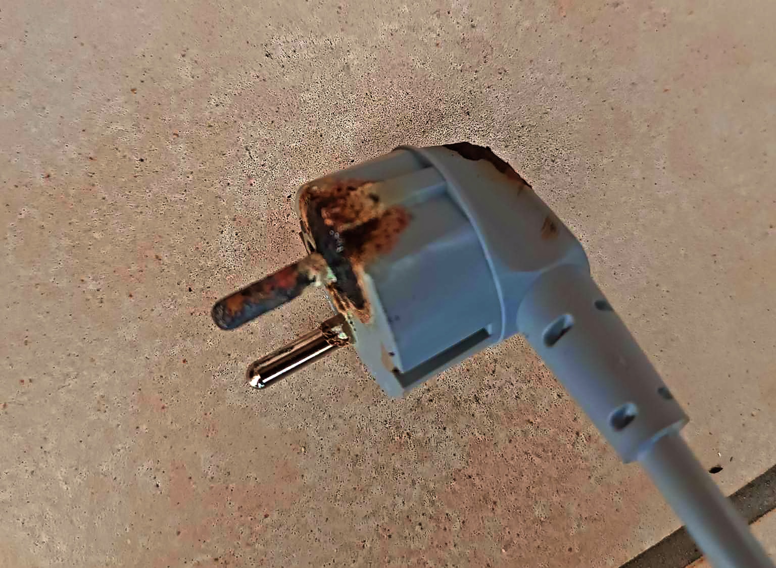

Ich kenne einige Häuser in denen ich die Pyrolysefuktion deines Backofens auf gar keinen Fall unbeaufsichtigt starten würde. Vermutlich steht es auch so in der Bedienungsanleitung, damit sichern sich die Hersteller ab.
Von da kommen dann Sonntags Anrufe wie dieser:
Kannst du bitte mal vorbei kommen und nach meiner Steckdose schauen?
Mittwoch hätte ich Zeit.
Geht es auch gleich? Die Steckdose hat gequalmt und stinkt verbrannt.
Das sind alles hochwertige Steckdosen, ordentlich installiert.
Aber noch aus den 80ern und älter. Oder eben in einer feuchten Außenwand / Ecke, dazu verstaubt, oft benutzt und ausgeleiert…
Daher meine Weigerung dies als pauschal sicher zu bezeichnen. Ich kenne keine einzige private Installation, in der nach der Inbetriebnahme noch einmal die Sicherheit der Anlage kontrolliert wurde.
Jeder weiß, dass nichts ewig neu bleibt - aber bei diesem Thema wird das komplett ignoriert.
Der Entwickler hatte wohl praktische Erfahrung, oder zu viele verkohlte Steckdosen (Reklamationen) :slight_smile:
