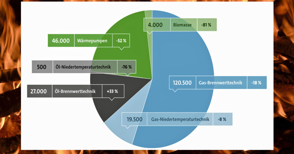

es geht hier ja um stromautarkie und nicht um generelle autarkie von aller energie.
klar wer hauptsächlich mit wp heizt und nicht anders kann, hat eben schlechte voraussetzungen.
ich heize mit gas, manche mit holz andere mit öl.

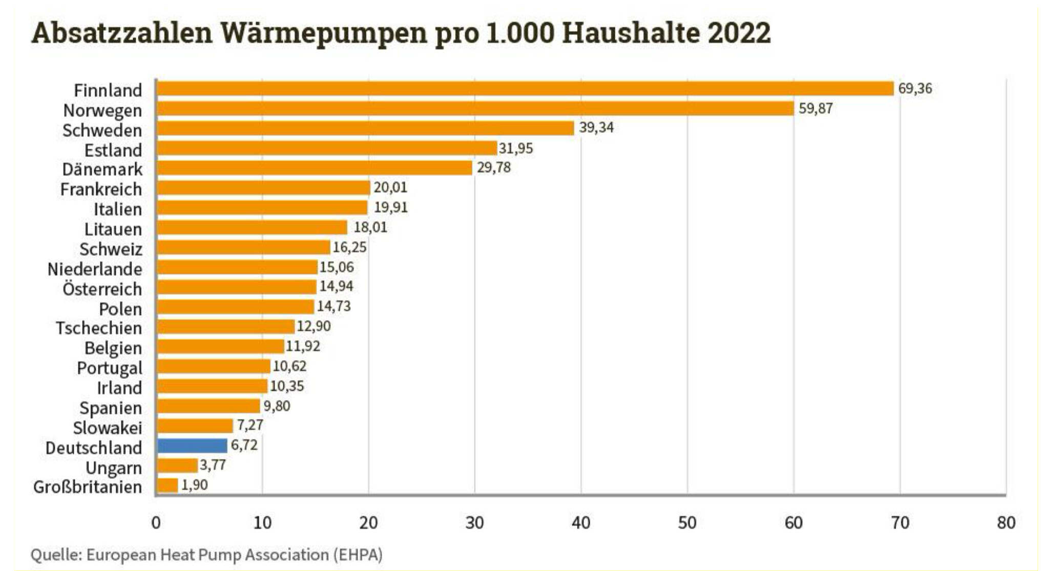

mit wp heizt eh nur ein kleiner teil der bevölkerung
nö
