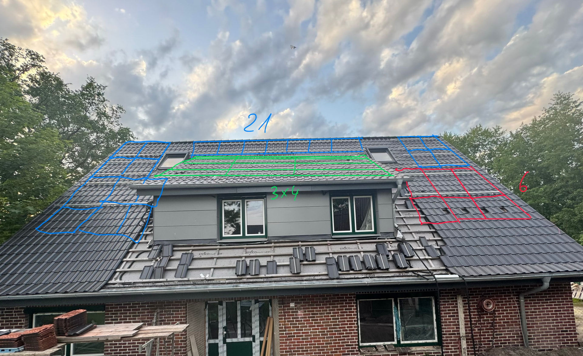

Ich habe die folgende Situation, dass ich die Südseite maximal belegen möchte und ich aber Verschattung durch die Gaube, vor allen Dingen auf der rechten Seite und bei niedrigen Sonnenstand im Winter auch durch die Scheune davor habe. Zudem unterschiedliche Dachneigung von der Gaube und den normalen Dach. Hier habe ich schon einige Situation mit drei oder 4 MPPT, Optimierern oder Mikrowechselrichter durchgespielt, kann mich jedoch wegen mangelnder Praxis für kein System richtig entscheiden. Deshalb würde ich gerne von euch wissen, was ihr für diese Verschattungs und Lage Situation bevorzugen würdet.
Dachfläche 1 : Azimut: -5,71 ° (S)
Insgesamt 33 Module
7 Module mittig unterm Fers ca 40 grad dachneigung
12 Module auf der Gaube ca 10-15 Grad dachneigung
7-10 Module rechts neben der Gaube ca. 40 Grad dachneigung
7-10 Module links neben der Gaube ca. 40 Grad dachneigung
Bei den beiden Modulen neben der Gaube gibt es im Sonnenverlauf auf ca 3-6 Modulen etwas verschattung. 7 sind geplant und könnte noch auf 10 auf beiden Seiten erweitert werden.

Vielleicht nochmal als kleinen Zusatz.

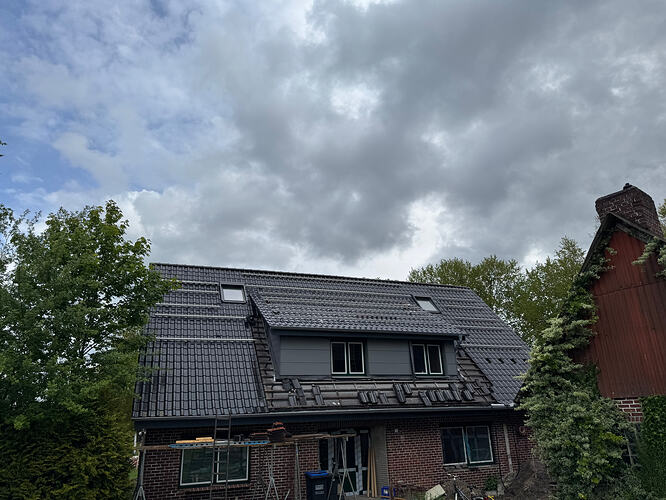

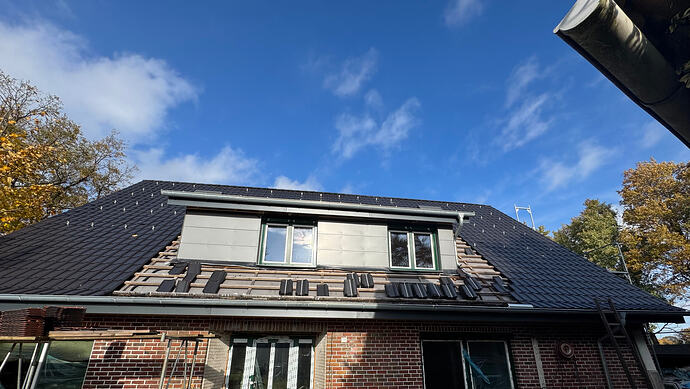

Wie auf dem Bild ersichtlich, rechts und links neben der Gaube wären die 6 Module welche optional dazukommen können.
Das ganze ist ein Doppelhaus mit jeweils 130 qm, Wärmepumpe und später auch zwei Wallboxen. Elektrik ist komplett neu, die Verteilung muss noch komplett neu aufgesetzt werden.

Moin
Nach fiesen Arbeitswochen nun wieder ein Lebenszeichen.
Mein aktueller Stand siehe Bild.
Ich habe nochmal einige Tage den Sonnenstand per 30 min Bildstrecke aufgenommen.
Demnach passt es am besten wenn ich die linke Seite mit 10 Stück + 7 unterm First + 4 auf der rechten Seite als ein String zusammenfasse. Damit würden 6 Module übrig bleiben. welche auch am meisten über den Tag (morgens und abends) verschaltet sind.
Daher finde ich die Idee mit dem AC Wechselrichter nett.
