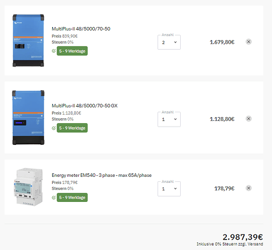

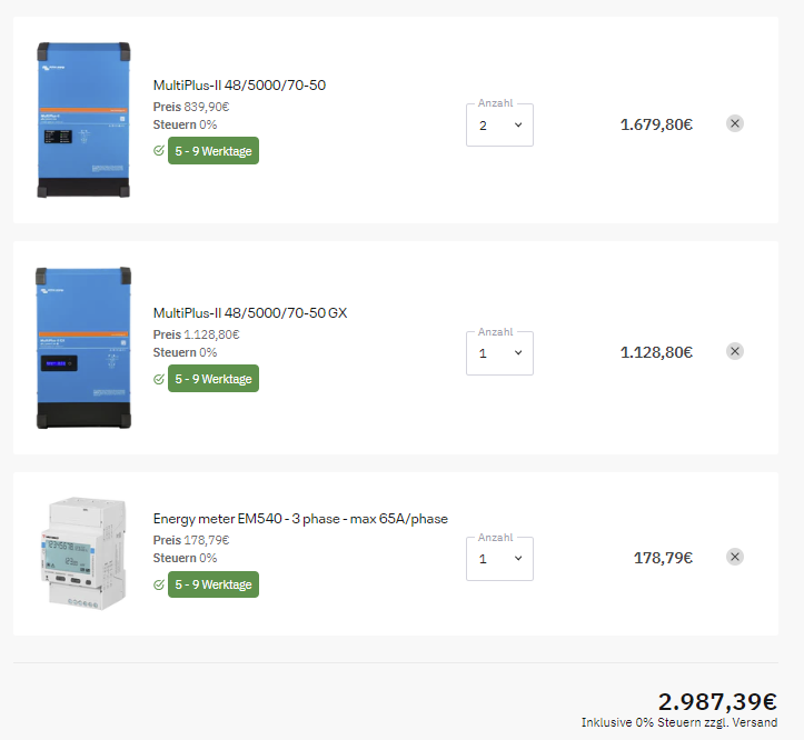

Hier hilft der Warenkorb gängiger Händler weiter. Nominal werden die Victron Systeme mit 3000/5000VA angeboten, eine 12kW Lösung ist irgendwo dazwischen.
Es wird sich irgendwo zwischen 2000 EUR
und 3000 EUR bewegen
Es ist bei den Systemen aber auch möglich ohne das EM540 auszukommen, je nach vorhandenem Netzausbau. Dann nochmal etwa 180 EUR günstiger.
Eventuell mag und ja ein Deye Begeisterter die gleiche Rechnung mal mit "seinen" Geräten aufstellen?
Den oft genannten "SUN-12K-SG04LP3-EU" find ich z.B. für 2500 EUR bei einem regulärem Händler im Angebot. Damit liegt er sowohl preis- wie auch leistungsmäßig genau zwischen den Victron Systemen.
Was brauche ich zu dem Grundgerät noch dazu?
@grumpy_badger Was würde denn dann einem Deye 12k entsprechen der die MPPTs bereits enthalten hat?
Also 3 Victron Easysolar mit den MPPT 250/70? oder muss dann auch noch ein GX dazu?
Ansonsten 3 Multiplus (davon 1 mit GX) + die MPTTs für die 12 k PV Leistung? (die 3000er sind zu klein und die 5000er wären etwas zu groß, der 10000er kostet ca. 2500 ohne Steuern, der 15000er 3300)

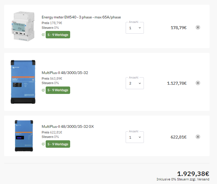

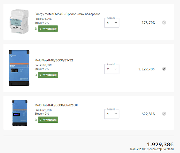

1929€, bis vor ein paar Tagen noch mit 50€ Gutschein von eb ay nochmal günstger zu bekommen. Standort Ware und Händler: Deutscheland.
Der Deye WR bringt werkseitig alles mit, was für einen reibungslosen Betrieb erforderlich ist. Energymeter usw. nicht erforderlich. Sonstiges Zubehör wie Sicherungen o.ä. braucht es für alle Hersteller ähnlich.

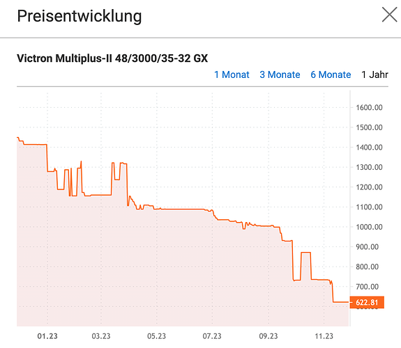

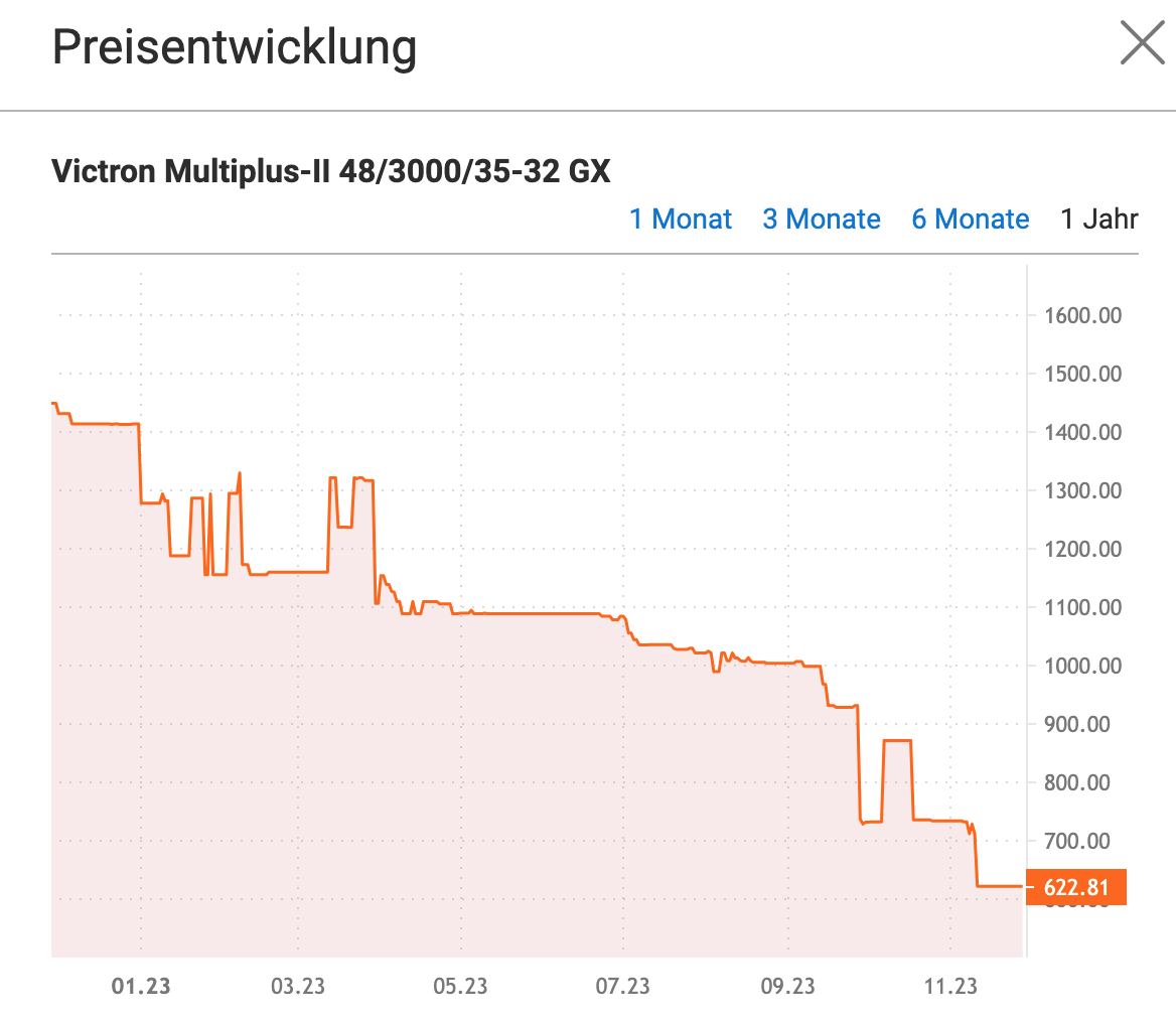

Was man bei dem Thema Deye contra Victron nicht vergessen darf, ist die teilweise Halbierung (ganz grob) der Victronpreise.
Meine kleine 1phasige Anlage würde ich heute zum etwa 1,3fachen Preis wie Deye bekommen.
Ich stelle gerade sowas für einen Bekannten zusammen.
HEUTE würde ich vermutlich keinen Deye mehr nehmen sondern ein kleines Victron ESS System.
Extrembeispiel: in einem Jahr von 1450€ auf 622€ gefallen
