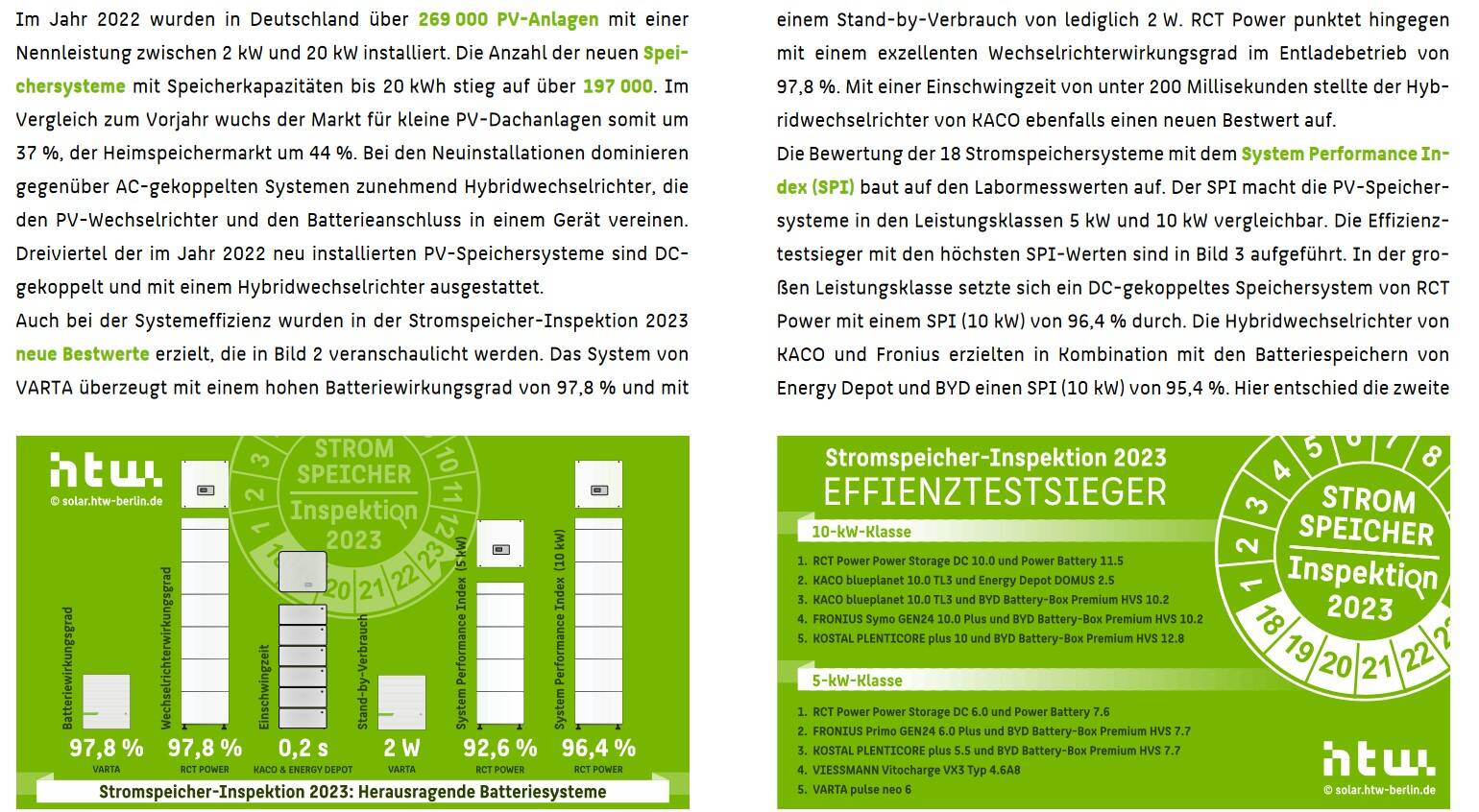

Naja, ein Victron System bietet auch alle diese Funktionen mit Ausnahme vom internen MPPT, der ist halt extern. Aber MPPTs haben keinen Grundverbrauch die ziehen keinen Strom aus Batterie oder vom Netz.
Oder wenn wir es gerade von HV Hybriden haben, werf mal einen Blick in die Stromspeicher Inspektion 2023.

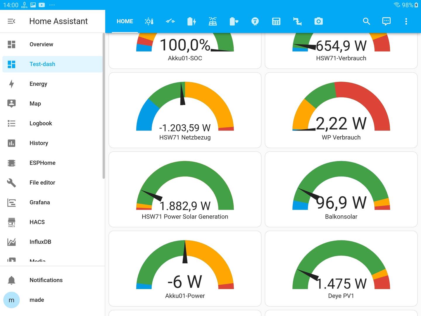

Also wenn bei Deye die 15 kW MPPT auf der DC Seite angebunden sind wundern mich die Verbräuche nicht. Wer macht denn sowas?
Wenn ich mehr als 10 kWp auf dem Dach habe will ich die auch einspeisen und vergütet bekommen. Dazu nehme ich doch einen AC-Wechselrichter, die haben in der Regel um die 97% Wirkungsgrad.
Na ja, weil die Module halt bisher nur DC liefern, sind alle DC angebunden und wandeln auch auf AC... wenn der Deye Akku voll hat und Überschuss einspeist, dann ist der WG auch bei >97% (Bild: (1203.59 + 654.9) × 100 ÷ 1882.9 = 98,7%
Deine MPPT Lösung ist da noch schlechter, weil da der MP2 permanent den Überschuss wandeln muss oder wandeln für einen Akku übernimmt. Letzteres ist bei kleinem Akku sicher vorzuziehen, aber halt mit Verlusten weil AC/DC Wandlung.
Aber so, da würde ich mir zu dem Deye immer noch einen richtigen Wechselrichter zukaufen und die internen MPPT unbenutzt lassen.
Du kannst das machen, aber gerade das ist ja auch einer der Vorteile vom Deye.

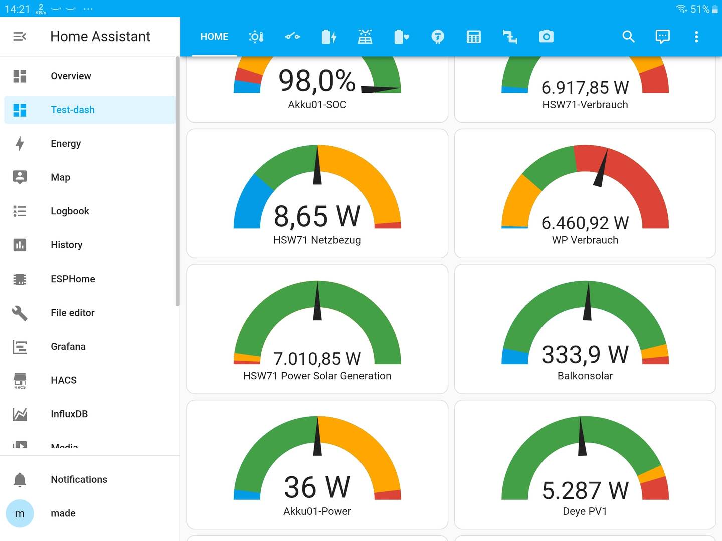

Noch ein Beispiel:
auch 6917.85 + 8.65 × 100% ÷ 7046.85 = 98% und Akku fast voll, der aber noch 36W liefert zu der PV. Sind halt die 120W die er sich immer gönnt.
Wie dem auch sei, könnte man sicher auch noch mal genauer vermessen mit externen Geräten, weil ja Skepsis herrscht die messen falsch.
Wer das letzte Watt sparen will, der soll sich eine andere Lösung basteln, da gibt es ja einige auch ohne Victron. Die Frage ist immer, was will ich erreichen.

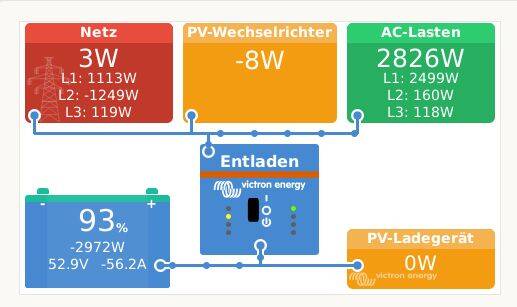

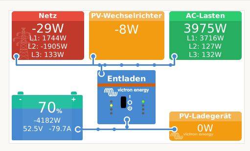

Du zeigst immer nur Screenshots bei laufender PV, zeig doch mal was bei Nacht mit unterschiedlicher Last. 500 Watt, 1000 Watt, 2000 Watt, 3000Watt.
Seit der Messung von Laasa, wissen wir, dass es bei Deye eine Differenz zwischen derm Display und der Realität gibt.

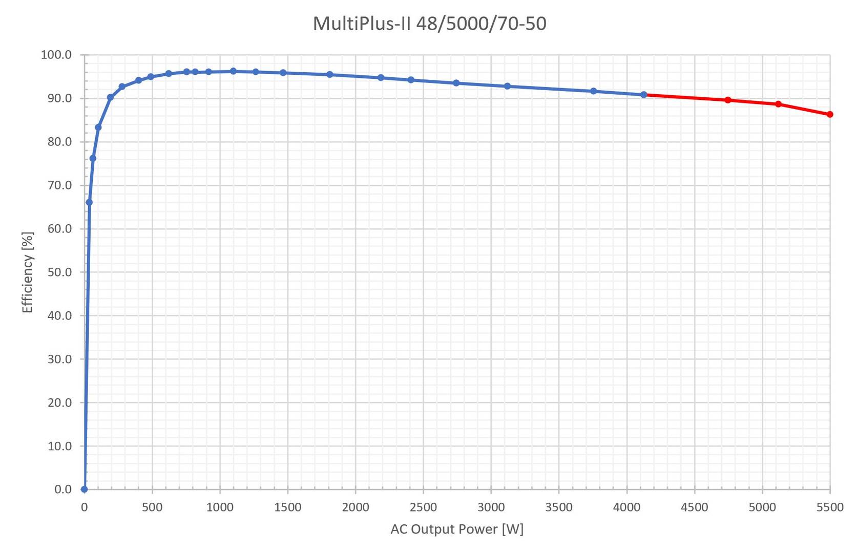

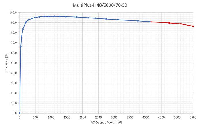

Da wo der Victron im unteren und mittleren Bereich noch relativ effizient arbeitet sieht man dafür bei Vollast den Wirkungsgrad schwächeln.
95% Wirkungsgrad
95,9% Wirkungsgrad
Bei Volllast, also 12KW sind wir dafür nur noch bei 90% Wirkungsgrad.
Kann man auch in der Effizienzkurve von Victron sehen.
