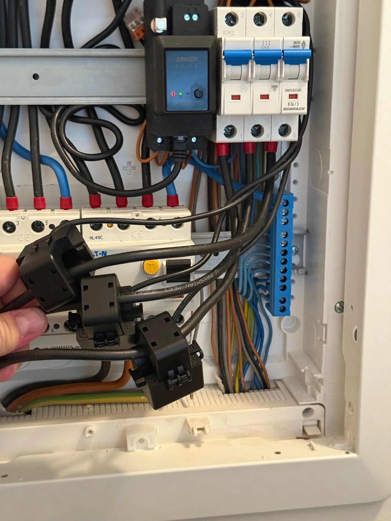

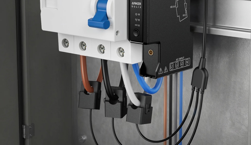

Nochmal zu den CT-Klemmen: Bei mir sollte ja die beim Anker Smart Meter Gen 2 standardmäßige 63A Version der Klemmen ausreichen… diese verfügen über eine Öffnung für die Kabeldurchführung von 10mm…
Es gibt alternativ noch 120A Klemmen mit Öffnung von 16mm… dies entspricht größenmäßig wohl den alten Klemmen…

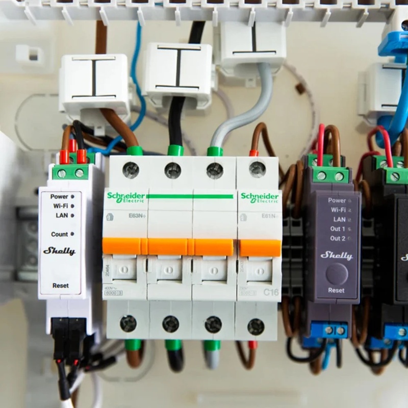

Die Sunsharemodule und -halterungen sind im Sunshare-Shop günstiger geworden, so dass ich jetzt mit 2 Adapterkabeln und 2 Verlängerungskabeln bei 476 € liege… Solakon gibt OFFIZIELL an, das Ihr Speicher mit einem klassischen ‘Shelly Pro 3EM 120A’ direkt mit dem Speicher kommuniziert und keine Internetverbindung braucht. Finde ich genial :+1:
Mein Problem ist jetzt nur noch: Wie bekomme ich die Shelly-CT-Klemmen in meine Unterverteilung gebastelt? Auf dem offiziellen Bild von shellyparts.de unten sehen die dann doch nicht so groß aus…
