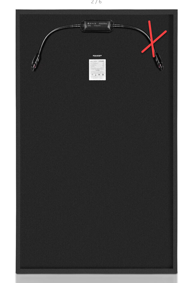

Wenn man 2 Module zusammensteckt und dann Adapter dran, brauch ich nichts crimpen, oder ist das ein Denkfehler?
Den Satz verstehe ich grammatikalisch irgendwie nicht.

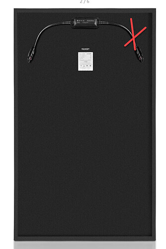

Wenn am Modul nur ein Stecker ist, wie kann man dann parallel schalten? Dafür müssten doch 2 Stecker am Modul sein.
Richtig aber man braucht halt den Adapter. Der auch nicht gerade so billig ist und ggfs noch ne Verlängerung bis zum WR.
Ja richtig:
Das ist ein Doppel-Stecker auf jeder Seite der plus und minus direkt nebeneinander hat.
Ah ja, dann könnte man parallel schalten über diese Spezialstecker, insofern die Module passend nebeneinander hängen und so die Kabel lang genug sind. Und dann einfach am ersten Modul den einen Spezialstecker abschneiden und MC4 Stecker anbringen.
Besten Dank für euren Support!
Sunshare selbst unterscheidet bei seinen proprietären Steckern zwischen “männlich” und “weiblich”. Ich werde dann jeweils eine entsprechende Endkapppe nutzen auf der Seite, die nicht weiter verbunden wird. Die Module haben links einen weiblichen und rechts einen männlichen Stecker, bei der geplanten Anordnung brauche eine weibliche und eine männliche Kappe.

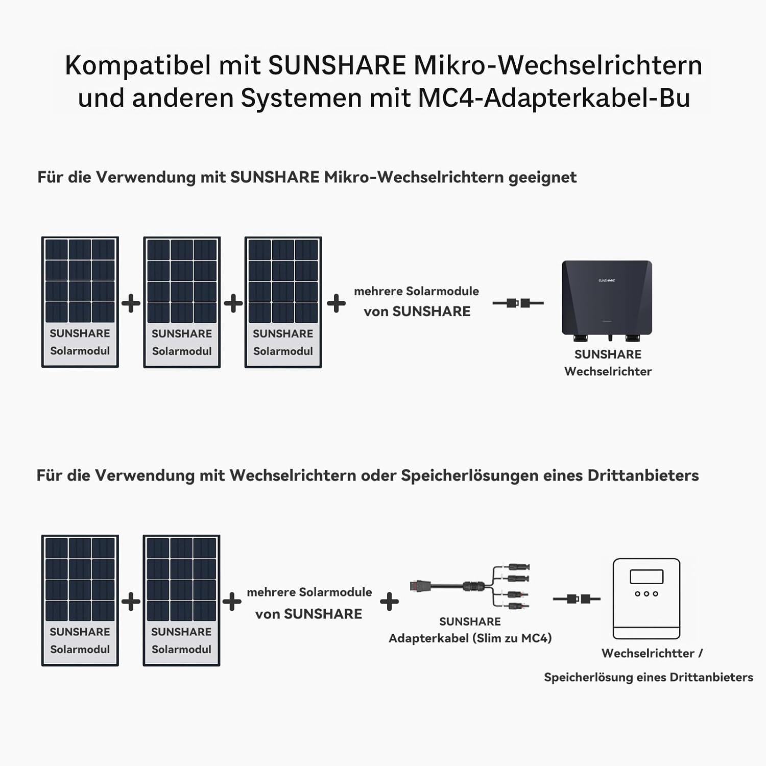

Was mir noch nicht klar ist: Der MC4-Adapter hat auf der MC4-Seite VIER Stecker, wie schließe ich die denn an, ein MPPT hat ja nur einmal plus und minus?
https:/solgenix.de/products/sunshare-mc4-adapter-kabel?variant=51239527448919
Hier eine Schema zum Anschluss von Sunshare:
