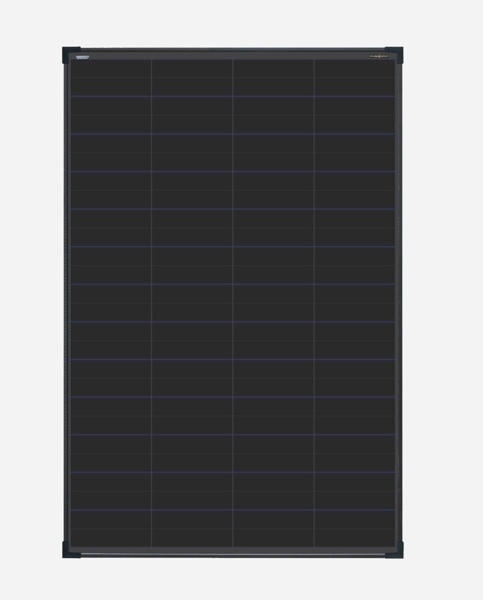

Recht günstig ist auch das Sunshare-Paket mit einfachen Wechselrichter. Hat wie gesagt den Vorteil das ich Kabel und Adapter sparen kann… Sunshare-Module sind die einzigen, die auf meinen Balkon passen.

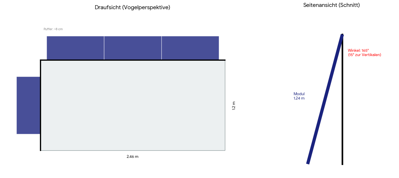

:backhand_index_pointing_right: Das sind die Maße meines Balkons.
Ja, hört sich doch nach einem guten Plan an. Anker ist solide und wenn die Module optimal passen, ist das alles gut.

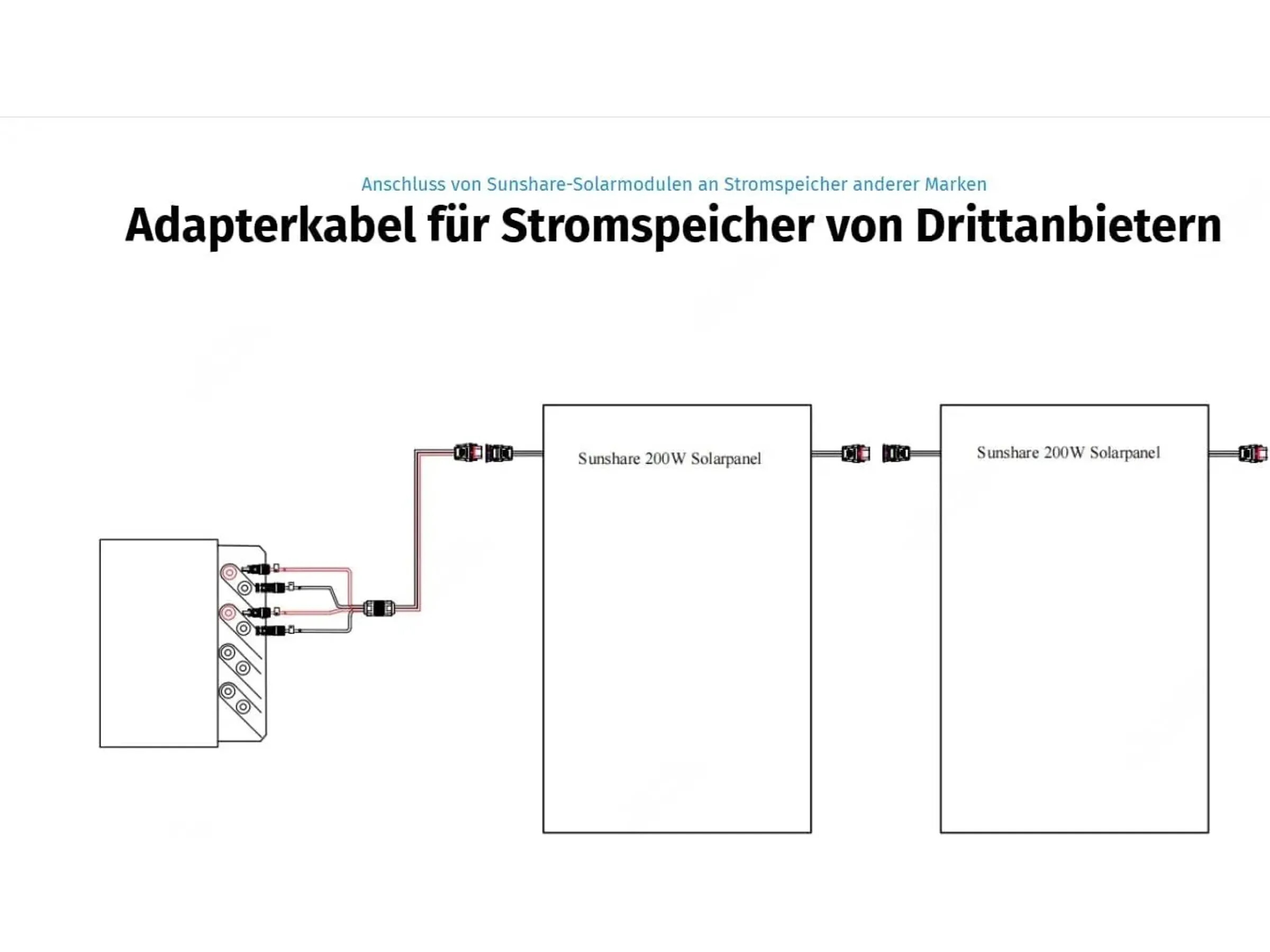

Im Onlineshop des Baumarkts OBI hab ich jetzt folgende Abbildung gefunden:
Danach könnte ich dann 3 Sunshare-Module an der Front (nebeneinander) und ein Modul an der Balkonseite - beides getrennt voneinander - anschließen. Laut Abbildung werden dann alle 4 Stränge des MC4-Steckers an zwei (!) MPPT-Anschlüsse angeschlossen. D.h. ich würde dann alle 4 MPPTs belegen? Also zwei MPPTs mit 3 Modulen und zwei mit 1 Modul? Macht das überhaupt Sinn so?

Man würde zwei MPPTs am Stromspeicher damit parallel schalten.
Ist nicht unbedingt die beste Idee.l
Im besten Fall kein Problem.
Kann die MPPT Regelung stören.
Im schlimmsten unwahrscheinlichen Fall raucht was ab.
Ok, danke! :slight_smile: D.h. die Abbildung ist irgendwie Schwachsinn und ich brauche nur 2 der 4 Stecker anschließen? Also dann doch nur 2 MPPTs nutzen mit diesen Adapterkabeln…
Und wegen der Verschattung: Das Balkonseitenmodul bekommt als erstes Sonne, dann kommen die 3 Frontmodule (SW-Ausrichtung), von daher sind 2 getrennte MPPTs doch sinnvoll, oder?
Bei Parallelschaltung ist Verschattung kein Problem. Man schaut da eher, dass man Spitzenleistungen vermeidet. Du verschaltest also Module, wo möglichst nicht beide gleichzeitig volle Leistung bekommen. Wobei das bis 400 W egal ist bzw. das, was der WR maximal pro Kanal verarbeiten kann.

Moin, ‘wer suchet, der findet’ … :upside_down_face:

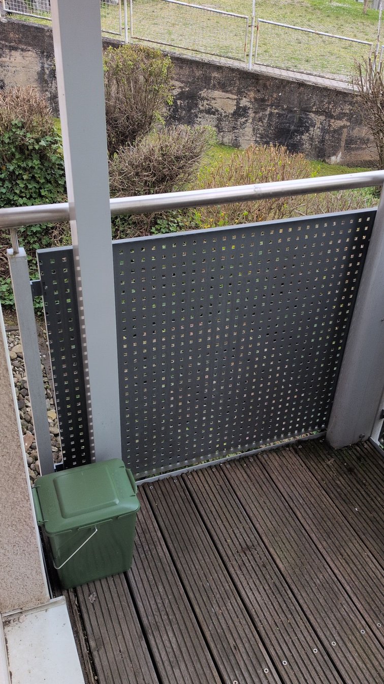

=> die passen auch auf den Balkon und haben MC4-Verbindung. Kann jm. solide Halterungen für meinen Schild-Balkon empfehlen?
Habe das ‘go’ von der Hausverwaltung bekommen und gerade nochmal den ganzen Balkon exakt vermessen: Die Sunshare-Module und die Sunshare-Halterungen passen perfekt!

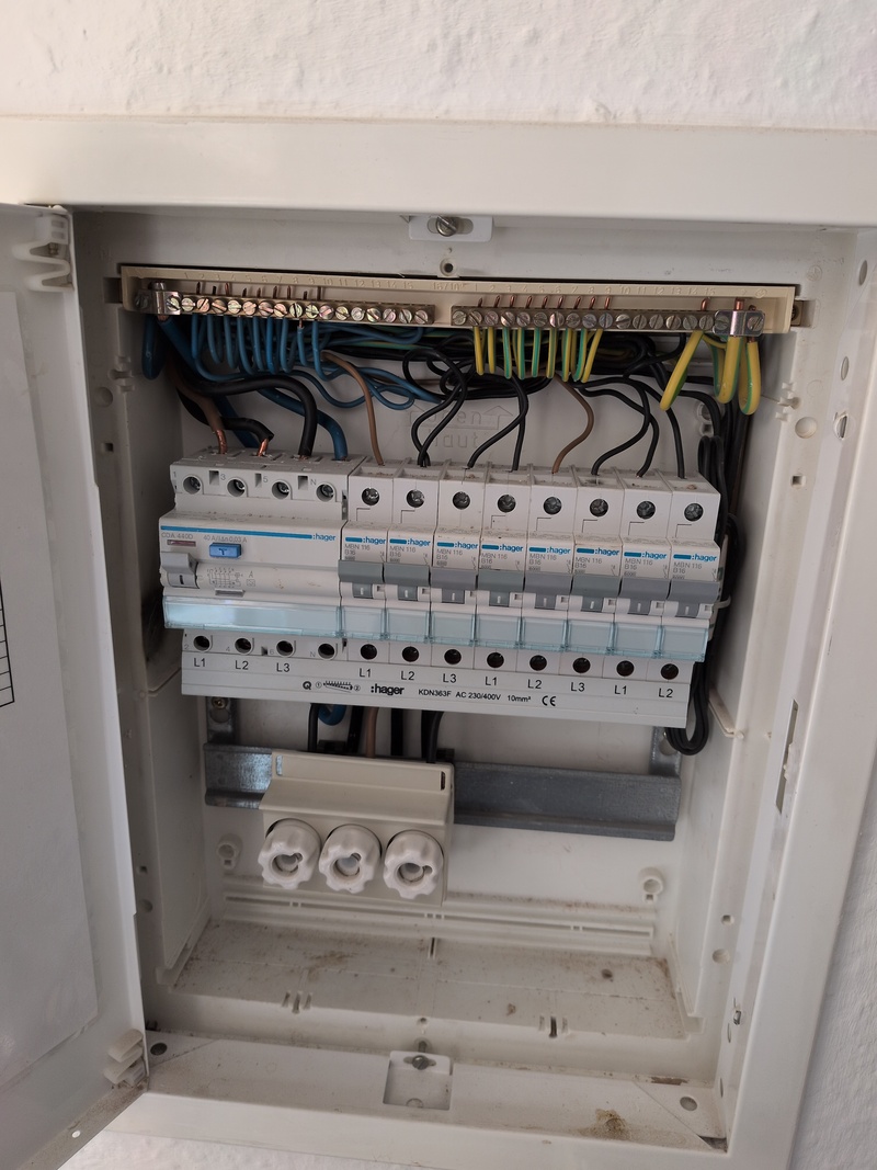

Und noch eine Frage an die Elektrobastler: In diesem Sicherungskasten müsste doch genug Platz für ein Anker Smartmeter mit entsprechenden CT-Klemmen sein, oder was meint ihr?
Wird eng für die CT-Klemmen. Sehe gerade, dass die deutlich kleiner aussehen, als beim Shelly. Sollte man hinbekommen, bleibt natürlich Fummelei mit spitzen Fingern und natürlich alles stromlos schalten.
Danke! Ja, beim Smartmeter Gen2 von Anker scheint (zum Glück) alles kleiner zu sein. Den Einbau soll ein Elektriker machen, den muss ich noch beauftragen bzw. finden. Die beiden angefragten Firmen haben keine Zeit oder sind sich für den Fummelkram zu schade…
