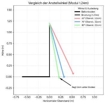

Hab nochmal mögliche Verschattung der Wohnung unten drunter durch die Module geprüft (mit Gemini)…am besten sind danach 75 Grad Anstellwinkel bei meiner Süd-West-Ausrichtung.
