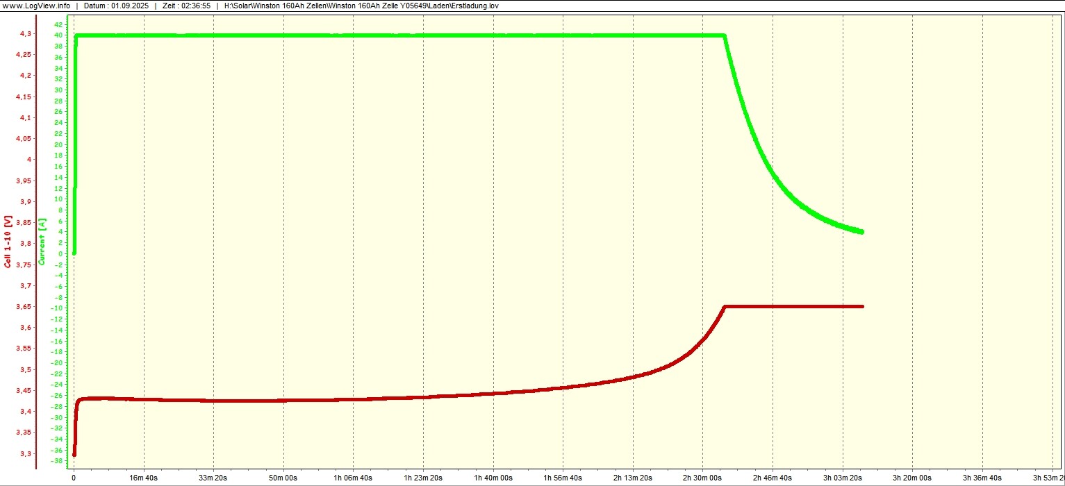

So ganz sauber sind die Kurven nicht, sicher ne Kontaktsache. Ich würde ja sagen ignorier die Zacken, ich frage mich allerdings wie hoch die Ruhespannung beim ersten laden war weil die Spannung erst auf etwa 3,4V aufsteigt und dann aber unter 3,35V abfällt...
Eine saubere Ladekurve sieht so aus (ist aber kein EBC Tester):

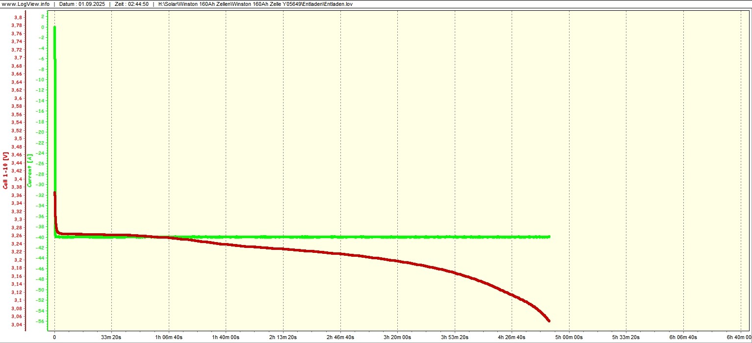

Hier beim entladen...
Schon witzig das die EBC Tester bzw. dessen Software trotz das entladen wird einen positiven Ampere Wert anzeigen :upside_down_face:.
