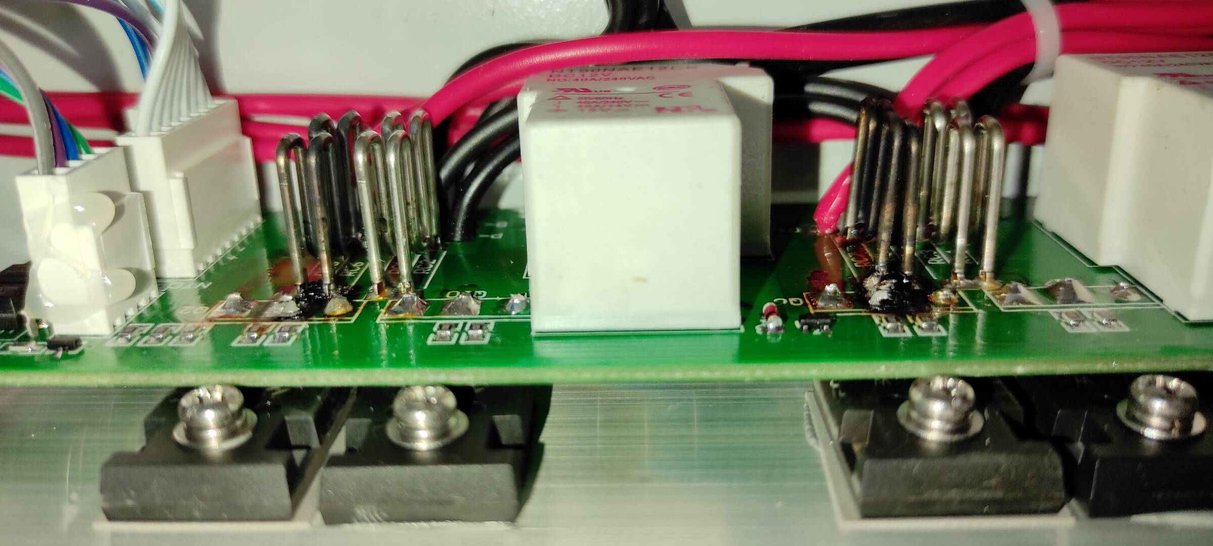

ich habe ein Problem mit meinem ZKE-Tech EBC-A40L LiFePo-Tester. Seit kurzem funktioniert das Laden nicht mehr, Entladen funktioniert nach wie vor. Wird der Ladevorgang gestartet, klickt das Relais im Gerät, der Strom bleibt aber bei 0A.
Ich habe das Gerät geöffnet und ein paar Lötstellen die blind waren nachgelötet, hat aber nichts gebracht, die Situation ist unverändert.

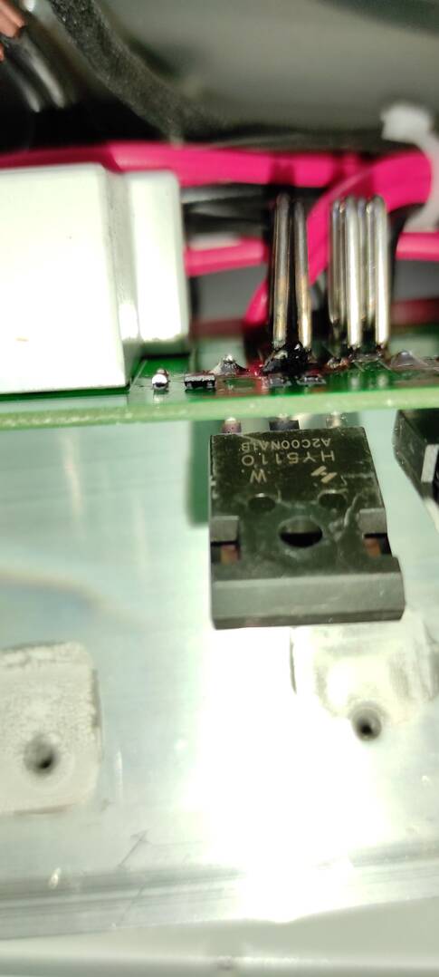

Habe mein Gerät eben geöffnet um mal zu schauen ob man gleich etwas erkennen kann. Das ganze sieht so aus :frowning: Der Mosfet heißt HY5110W. Vielleicht kann man die einfach austauschen? Sie die Geräte wirklich für 40A Dauerbetrieb geeignet...
Ui das sieht böse aus, die "Widerstandsbrücken" haben sicher schon geglüht.
So wie das aussieht sind da auch mit Sicherheit ein paar Leiterbahnen durch, nur die Mosfets tauschen wird wohl nicht ausreichen.
Und wenn das eine Multilayer Platine ist hast du ganz schlechte Karten = Schrott.
@u-f-o für mich eine Reklamation. Habe das Gerät ja normal betrieben. Nur ärgerlich wegen der Abwicklung nach China. Mal sehen was der Händler mir antworteten wird. Weiß du wofür die Widerstandbrücken sind?
Keine Ahnung das übersteigt leider meine Kenntnis ?.

Die original verwendeten MOSFET kommen aus China, es gibt aber von Infineon Ersatzprodukte, die du auch hier in D kaufen kannst. Stückpreis ist ~ 6 - 8€.
Zur Zeit sind die IRFP 4468 wohl aber schwierig zu bekommen, es gibt aber mehrere Vergleichsprodukte. Mußt du mal suchen.

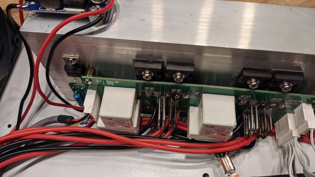

Ich werde meinen EBC A40L in den kommenden Tagen mal aufmachen und kontrollieren.
Wenn irgend jemandem ein Schaltplan über den Weg läuft, bitte hier veröffentlichen.

@patrick_bs das schaut eher danach aus das die Widerstände durch sind und wohl auch die Leiterplatte.

@kojote @linuxdep habe eben mal die Kontakte nachgelötet. Jetzt lädt das Gerät wieder aber mit 42A. Der Strom lässt sich nicht mehr begrenzen. Kann das an den defekten Transistoren liegen? Regeln die den Strom?
Genauso sieht es bei mir auf der Platine auch aus! Ich habe auch versucht alles nachzulöten, zwischenzeitlich hat es auch kurz wieder geladen, dann nicht mehr. MOSFETs tauschen wäre auch meine Idee gewesen, allerdings sieht die Platine auch echt nicht gut aus.
Sind die Widerstandsdrähte dafür da die Leistung beim Entladen abzuführen? Warum sind immer nur die linken ausgeglüht und die rechten sind noch wie neu?

Das EBC A40L sollte, bzw. muss zwingend mit max. 35A Ladestrom belastet werden.
Mir ist es genau so ergangen, mit 40 A Ladestrom belastet , nach knapp 20 lifepo4 280AH Akkus war der Ofen aus . ( kein Lden mehr möglich ).
Nach Reklamation bei den Chinesen bekam ich umgehend !!! nach wenigen Tagen ein neues Gerät mit neuer Anleitung wo nur 35 A Ladestrom zulässig waren. ( Das war TOP ).
Seither habe ich ca. 40 Zellen geprüft und das Gerät läuft, wobei , ich Lade jetzt mit 30A und entlade mit 40A.
Hoffe damit etwas geholfen zu haben. 40A Ladestrom sind zu viel.

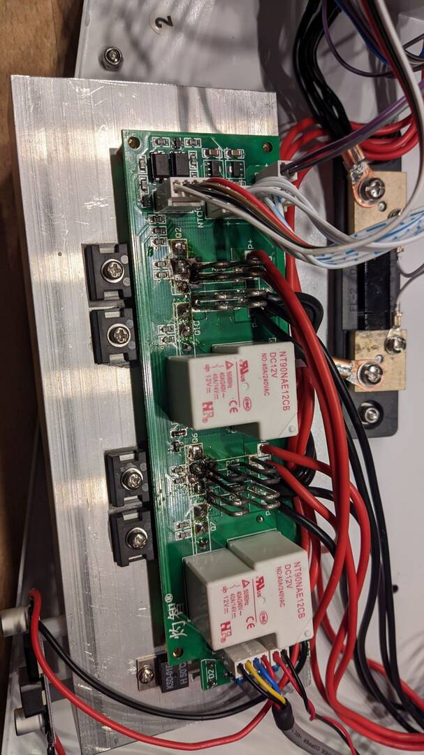

  2. Ich habe jetzt auch ein Ladeproblem. Es wird 0-0.5A angezeigt aber dass Gerät lädt mit 60-70A!!! Also weit mehr also eigentlich möglich. Woran könnt das liegen? Es scheint, dass die Strommessung nicht funktioniert und viel zu niedrig misst, und das Gerät dann versucht die eingestellte Stromstärke zu erreichen, was natürlich nicht geht.
  3. Wie calibriert man das Gerät bzgl. Strom? Was muss man da konkret machen?
