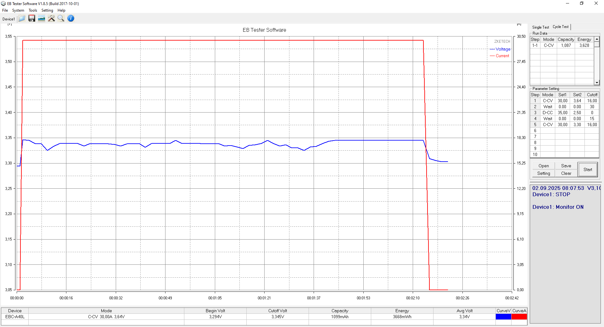

Ich bin aktuell dabei die Kapazität einiger MB31-LifePO4 Batterien mit einem ZKEtech EBC-A40L Batterietester zu testen und deren Ladekurve zu protokollieren.

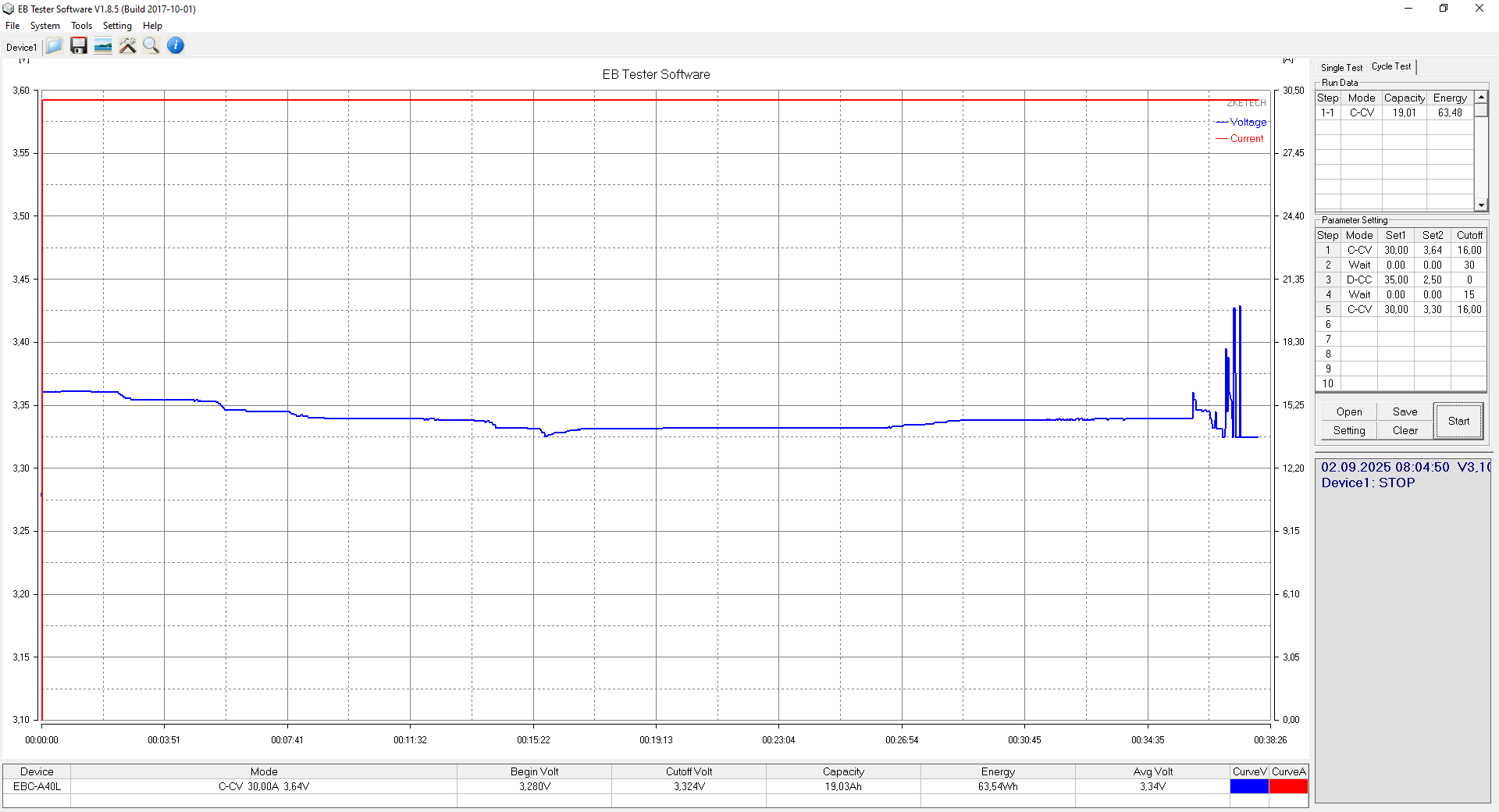

Ich bin fast fertig und bei den meisten Batterien schaut die Ladekurve auch wunderbar aus und so, wie ich es erwartet habe. Allerdings gibt es auch ein paar Batterien, deren Spannungskurve am Anfang vom Laden und Entladen komische Sprünge machen:
Bei diesen Batterien ist auch die Stromkurve beim abschließenden Laden am Ende nicht sauber.
Kennt jemand solche Sprünge und kann mir sagen, warum sich die Batterien so verhalten und ob das "normal" ist?
Vielen Dank und viele Grüße!
Die Sprünge sind auch in anderen Kurven zu sehen. Besonders die Plateaus in der Ladekurve werden immer wieder erwähnt. Deine Ladekurve ist gut geeigent, sich Gedanken über die Einstellung des Balancers zu machen. Zum Beispiel wenn er schon in der Mitte des Plateaus bei 3,37V aktiviert wird. Dort treten praktisch keine SOC abhängigen Spannungsdifferenzen auf. Allerdings können dort , besonders bei hohen Ladeströmen, Spannungsdifferenzen auftreten, die den Balancer unberechtigter Weise zum Arbeiten bringen. Mit der Folge, dass zuvor bestens balancierte Zellen verbalanciert werden. Interessant wäre auch eine Ladekurve die nur die letzten 25% bei geringerem Strom (5A) zeigt.

So ganz sauber sind die Kurven nicht, sicher ne Kontaktsache. Ich würde ja sagen ignorier die Zacken, ich frage mich allerdings wie hoch die Ruhespannung beim ersten laden war weil die Spannung erst auf etwa 3,4V aufsteigt und dann aber unter 3,35V abfällt...

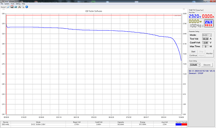

Eine saubere Ladekurve sieht so aus (ist aber kein EBC Tester):
Hier beim entladen...
Schon witzig das die EBC Tester bzw. dessen Software trotz das entladen wird einen positiven Ampere Wert anzeigen :upside_down_face:.

A) Am wahrscheinlichsten Kontaktprobleme
B) Defekter EBC-A40L
C) Computer überlastet / defekt
D) Zelle Defekt, sehr unwahrscheinlich

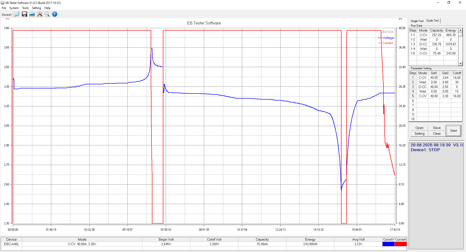

Also bei mir waren es wohl 2 Punkte. Einmal gehe ich davon aus, dass die hohen Lade-/Entladeströme wohl durchaus was damit zu tun hatten, aber ich kann es nicht genau festlegen.
Allerdings ist mir bei dem Kapazitätstester aufgefallen, dass die dünnen Spannungsmesskabel, v.a. an der Buchse vom Gerät selbst, unheimlich empfindlich sind. Sobald ich das Kabel bewegt habe, hat sich wohl der Widerstand vom Kabel verändert und es sind Messfehler aufgetreten, welche immer stärker wurden, je näher ich an die Buchse vom Gerät kam.
Durchgehende Bewegungen in der Mitte vom Kabel (am Ende keine - da dann wieder glatt):
Bewegungen des Kabels direkt an der Buchse:
Am Stecker selbst waren die Kabel nicht fixiert, da der Stecker dafür nicht ausgelegt ist die 2 unterschiedlich großen Kabel vernünftig zu halten.
Daher kann ich momentan nur empfehlen das rote und schwarze kurze Stück vom Kabelmanagement mit in die Buchse zu stecken und festzuschrauben. Danach ist die Anfälligkeit gebannt. Zusammen mit der Reduzierung des Stroms sind nun keine Messfehler aufgetreten und ich teste die auffälligen Speicher nochmal.
