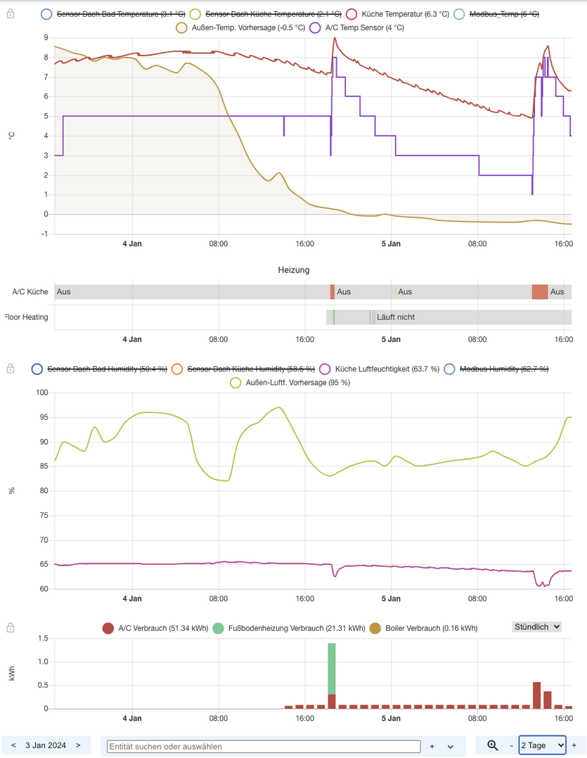

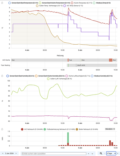

Hier mal noch eine gaaanz schlaue Abtaufunktion: Bei einem GREE-Klima-Splitgerät Typ LOMO GWH09ACC-K6DNA1F messe ich ab einer Außentemperatur von weniger als 2ºC einen kontinuierlichen Stromverbrauch von 80 W, und zwar völlig unabhängig vom Betriebszustand der Anlage (Heizbetrieb / Aus / 8º-Heizen / ... ). Hier ist wohl eine Heizwendel in Betrieb.
Das ist insofern ärgerlich, als dass es sich um ein Wochenendhaus handelt, das die meiste Zeit garnicht geheizt, sondern lediglich frostfrei gehalten werden soll. Dafür reicht es bei 0ºC, etwa einmal täglich für 1,5h einzuschalten (Verbrauch: ca. 1 kWh / Tag). Durch die Frostschutz-"Automatik" kommen nun nochmal 22,5h* 80W = 1,8 kWh obendrauf, ohne dass diese Energie als Wärme im Inneren des Hauses ankäme.
Die Bedienungsanleitung schweigt sich über diese Funktionen aus ...
Nun frage ich mich, ob es wohl "safe" ist, die Anlage bei Nichtbenutzung einfach über einen SmartSwitch vom Netz zu nehmen, und nur bei Unterschreiten der kritischen Innentemperatur wieder anzuschalten, dann eben mit einer Abtauphase vorneweg? Das Kältemittel friert ja erst bei -132º C ein ...

Was da Strom zieht, wird die Ölsumpfheizung sein, evtl. auch noch ein zusätzlicher Heizdraht in der Bodenwanne. Gibt viele Anlagen, die sowas haben, allerdings eher so um die 30-50 Watt. 80 Watt ist schon viel.
Grundsätzlich ist es kein Problem, eine Anlage vom Netz zu nehmen, wenn die vorher ausgeschaltet war. Allerdings solltest du nach der Netzeinschaltung evtl. noch 1 Stunde warten, bis du die Anlage dann einschaltest. Wenn es nämlich eine Ölsumpfheizung ist, dann braucht die Anlage das vorgewärmte Öl und sollte nur in Betrieb gehen, wenn sich das wieder aufgeheizt hat.
Warum es Anlagen gibt, die ein Ölsumpfheizung brauchen und andere, die das nicht brauchen, erschließt sich mir technisch noch nicht ganz. Meine Anlagen brauchen das alle nicht, die MHI zieht 2,5 W Standby, die Daikin 0,9 W.
