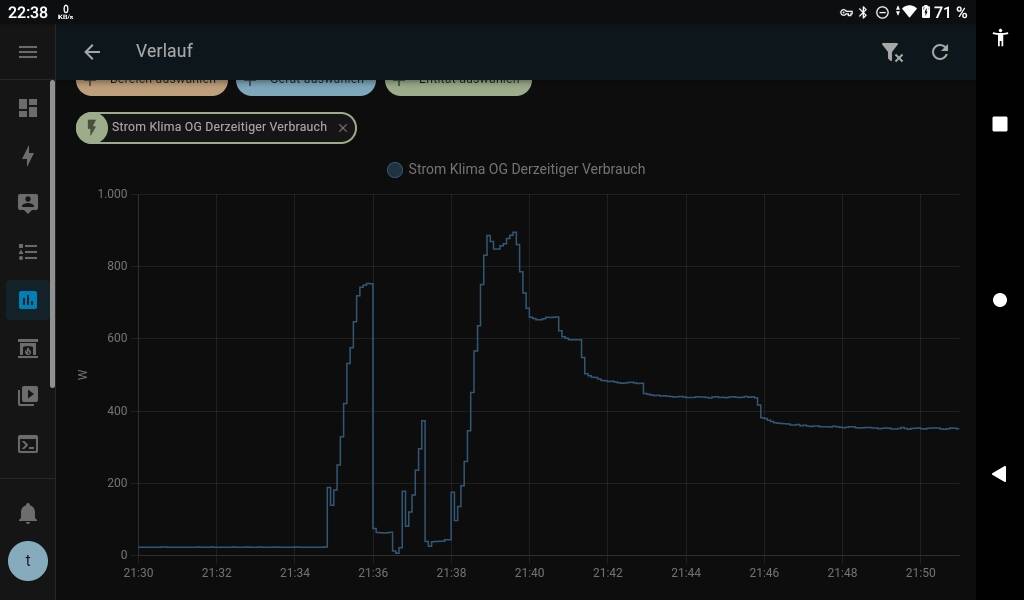

Mit der Abtaufunktion bei Dimstal/Midea bin ich sehr zufrieden. So ein Abtauvorgang hat bisher noch nie länger als 6 bis 7 Minuten gedauert.
Hier mal als Beispiel von heute, keine 3 Minuten Dauer und auch das Wiederaufheizen dauert nicht lange in der Übergangszeit.

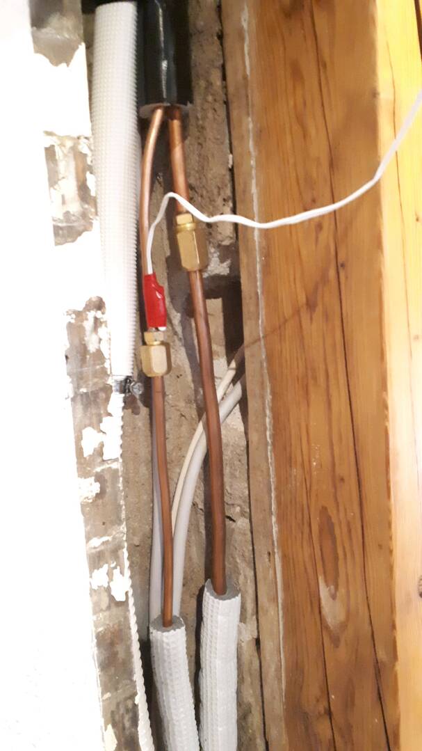

Hallo.

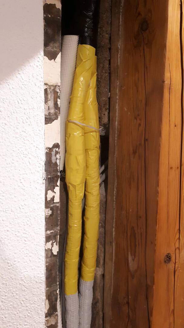

Ich habe jetzt mal einen zusätzlichen Sensor installiert.
Allerdings nicht am Außengerät sondern innen unter der Isolierung an der 1/4" Kälteleitung, da am AG mir erst mal zu aufwendig war und ich die Anbindung am IG eh noch nicht isoliert hatte.
Die 1/4" Leitung müsste doch beim Abtauvorgang die kältere Leitung sein oder?
sah so aus:
Kam natürlich danach noch Isolierung drauf.

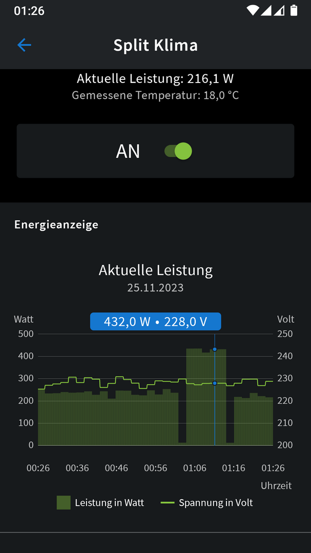

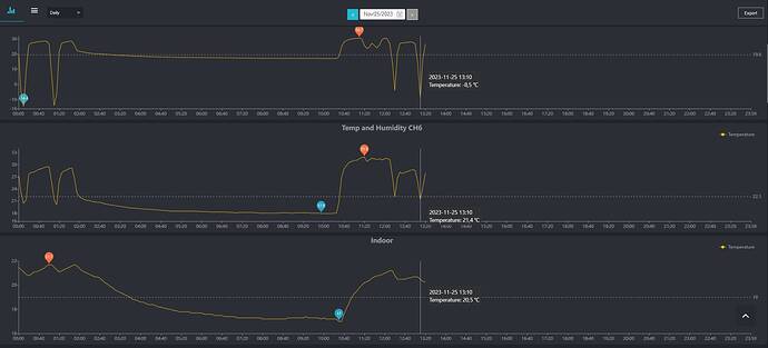

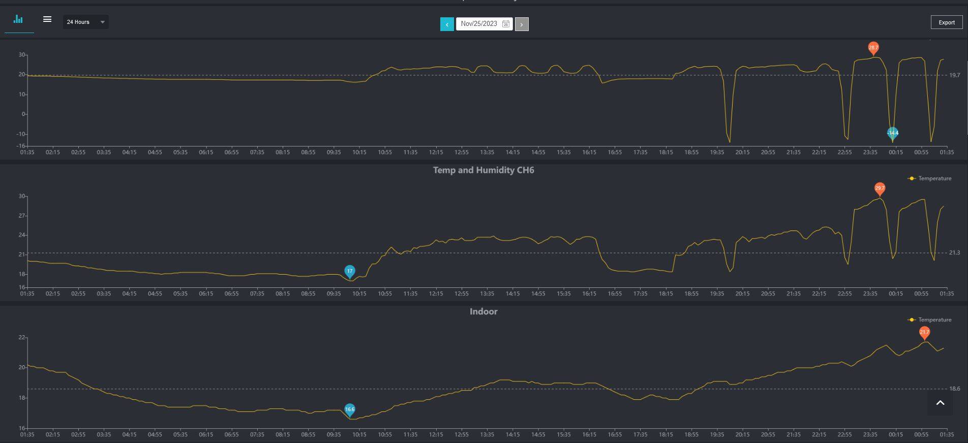

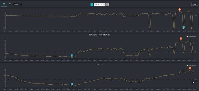

Heute hatten wir so +1,5C° bis -0,5C° Außen
Anlage lief von 10:30Uhr bis 17:30Uhr über Timer mit Bedarfssteuerung 60% + EcoNo, Lüfter 4v5.
Abends dann per Fernbedienung mit EcoNo, Lüfter 4v5.
Zu sehen auf dem folgenden Scrennshot:
Oben - Sensor Kältemittelleitung
Mitte - Ausblass Temperatur
Unten - Raumtemperatur
Beim Abtauen geht die Temperatur bis auf etwa -14C° zurück.
Keine Ahnung ob das normal ist.
Abtauvorgang dauert etwa 10 Minunten
Durchaus denkbar, man will ja möglichst viel Energie in kurzer Zeit und das Innengerät hat nur recht wenig Wärmekapazität als Gegengewicht. Die Flüssigleitung ist eigentlich hier auch keine Flüssigleitung, weil das Expansionsventil im AG sitzt. Durch die Leitung ist also schon Teil der Verdampfung und kühlt damit deutlich stärker runter.
Die 10 Minuten Auftauphase heißt übrigens nicht nur, dass man eine Heizpause hat. Es wird dem Raum auch zusätzlich noch Wärme entzogen.

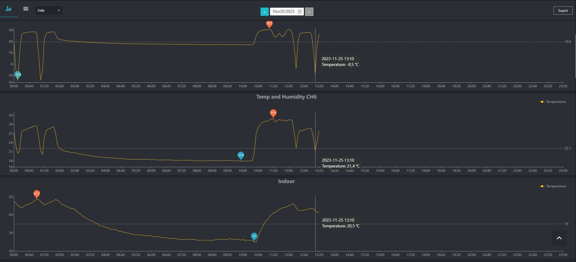

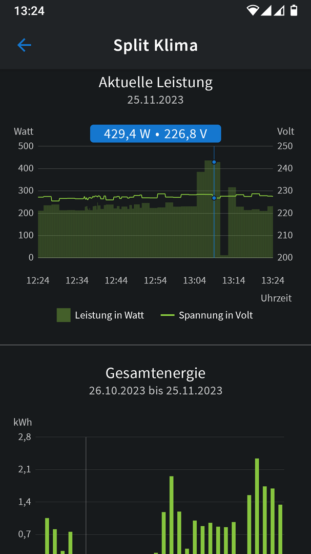

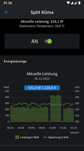

Heute, ähnliche Wetterlage wie gestern.
Aber heute anders, Anlage läuft nicht wie gestern abend per Fernbedienung sondern per Timer, Bedarfssteuerung 70%, 20,5C°, mit Lüfter 4v5, EcoNo.
Was anders ist:
Temperatur beim Abtauen nur ca. -8C°, und Stromverbrauch komplett anders.
Das beim Stromverbrauch scheinbar keine Pause davor zu sehen ist sondern nur danach verwundert?
Die schaltet doch von heizen (Kompressor läuft) sofort auf kühlen (Kompressor läuft). Und erst nach dem Abtauen wird der Kompressor für vielleicht 2 Minuten ausgeschaltet und der Außenventilator macht ordentlich Wind, damit der Wärmetauscher getrocknet wird. Da zieht die Anlage dann nur noch um 30-50 Watt. Dann läuft der Kompressor wieder an und die Anlage heizt.
Wie tief es mit der Temperatur an der Flüssigleitung geht, hängt davon ab, welche Wärmemenge der Wärmetauscher außen fürs Abtauen benötigt. Je länger der Abtauprozess dauert, um so tiefer rutscht die Temperatur am IG.
