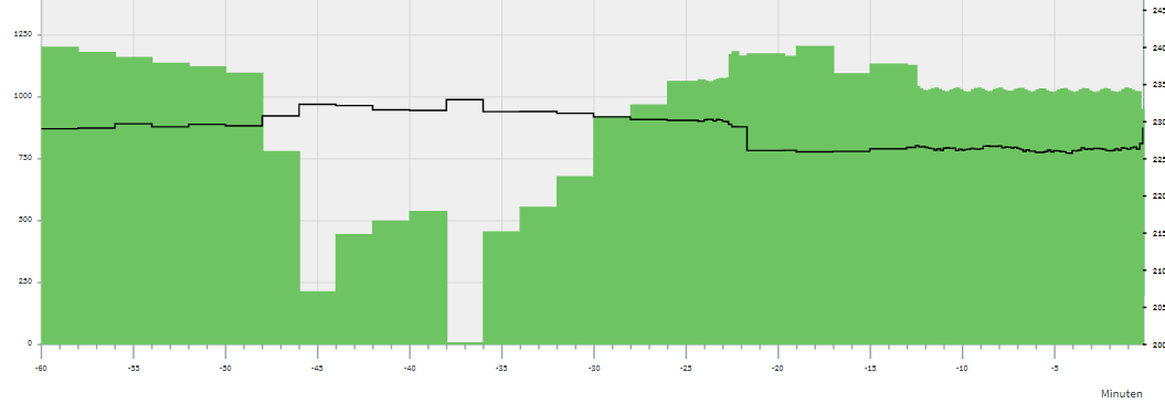

meine ATXD35A macht zwar beim Abtauen bisher keine Probleme aber sie taut doch ziemlich oft unnötig ab. Gerade an kalten Tagen, an denen die Luftfeuchtigkeit wirklich gering ist, finde ich das nervig. Jetzt habe ich eine erste Maßnahme dagegen gefunden, die recht gut funktioniert aber nur geht, wenn man bereit ist, präventiv manuell einzugreifen:
Heute lief die Anlage schon vor Feierabend mit Solarstrom, die Bude war also fett vorgewärmt. Als ich dann im Raum war, lief die Anlage zwischen ~300-550W. Die Schwankungen kommen vor Allem durch die Abtaupausen, nach dem Abtauen fährt die Anlage wieder auf höhere Leistung. Ich habe die Anlage bisher immer sofort abgeschaltet, wenn sie mit dem Abtauen begonnen hat. Das muss aber schnell gehen, weil der Abtauvorgang sonst auch durch Abschalten nicht mehr unterbrochen wird. D.h. möglichst sofort nachdem das Innengerät aus geht (Lüfter stoppt mitten im Lauf) abschalten. Nach ca. 1Min per Fernbedienung wieder anschalten.
Heute habe ich etwas Anderes probiert: es scheint auszureichen, wenn man nach 40-60min (je nach Zeitabstand zwischen den Abtauvorgängen, das ist individuell und je nach den Gegebenheiten länger oder kürzer) einfach kurz die Temperatur so weit runter regelt, dass das Innen- und Außengerät abschaltet / runter fährt. Danach gleich wieder hoch mit der Temperatur. Die Anlage läuft dann nach einer kurzen Pause wieder langsam an. Die Heizpause ist dadurch zwar auch da, weil die Anlage nicht gleich wieder die alte Leistung fährt. Aber deutlich kürzer als bei einem Abtauvorgang, keine Geräuschbelästigung und der nächste Abtauvorgang kommt dann auch nicht gleich wieder, sondern das dauert wieder 40-60min (je nach Gegebenheiten auch länger). Wann das Gerät abtaut, scheint unter Anderem eine zeitliche Komponente zu enthalten (z.B. alle 60min) und genau dieser Zyklus wird durch das Runterregeln der Temperatur unterbrochen. Zumindest dann, wenn die Anlage dadurch kurz abschaltet.
Geht natürlich nur, wenn man vor Ort ist und die Anlage mehr oder weniger "beobachtet" aber in meinem Fall ist das oft so und daher ist das recht praktikabel. Weit weniger nervig als wenn die Anlage wieder zischend auf ihren sinnlosen und Strom fressenden Abtauvorgang hinweist. Heute bei trockenen -6 bis -8°C draußen bewährt sich das bestens.

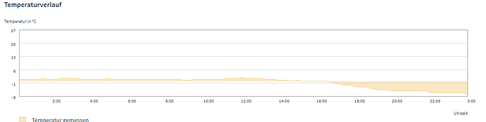

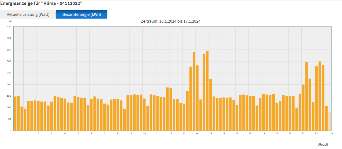

Ich kanns nicht genau sagen, weil ich meist nur spätnachmittags / abends mitbekomme, was die Anlage macht. Aber es wurde heute öfter, je kälter es wurde. Alle 3-4 Stunden wäre echt schön, es war heute ab ~17 Uhr auf alle Fälle deutlich öfter, so alle 45-60min. Viel zu oft für ohne Eisbildung. Die kommenden Tage werden kritischer was die Luftfeuchtigkeit angeht, da lasse ich die Anlage dann eher machen was sie will, weil der Wärmetauscher dann auch wirklich vereist. Oder ich werfe den Holzofen an, wenn kein Solarstrom verfügbar ist.
@gullideggl
Denke je nach Lage … (Bei mir z.b. mit Bachlauf) ist stündliches Abtauen selbst manchmal bei deutlich unter 0 Grad nicht ungewöhnlich :wink:

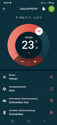

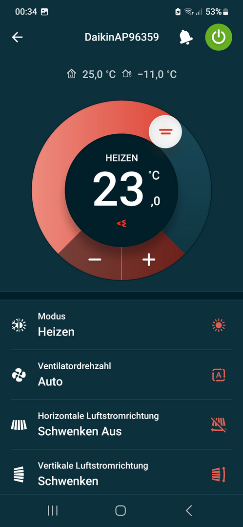

Hab wieder etwas rum gespielt .. daher die ausschläge .. Aber Abtauen kann man wohl erkennen .. Hab das auch mal Live beobachtet .. die Anlage taut nicht umsonst ab :wink: Zumindest Reif bis oben hin. Wenn man erst raus rennt wenn man feststellt das die Anlage abtaut .. sieht es oft so aus als ob es evtl. nicht nötig gewesen wäre :stuck_out_tongue_winking_eye:
PS Daikin App zeigt übrigens -11 Grad an.. Die Anlage heizt trotzdem gut :slight_smile:
